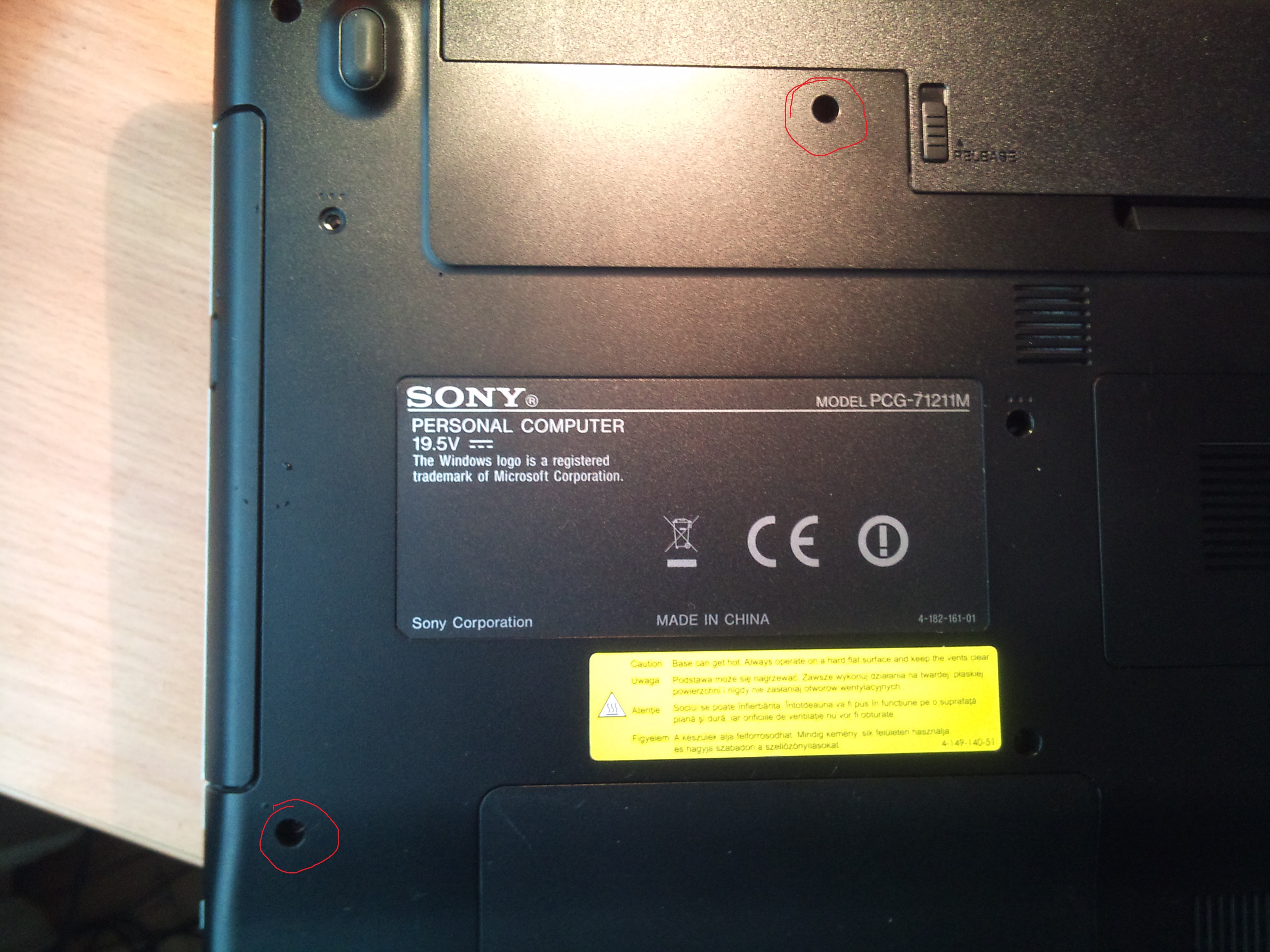

    Witam!
    Mam taki problem, ze w laptopie 2 srubki sa starte, główki w ksztalcie koła :|
    Próbowalem skleic srubokret ze srubka za pomoca kropelki ale to nie pomaga. Dodatkowym problemem jest to ze srubki sa w obudowie na okolo 2-3cm, tylko cos na wielkosc srubokreta tam wejdzie :(

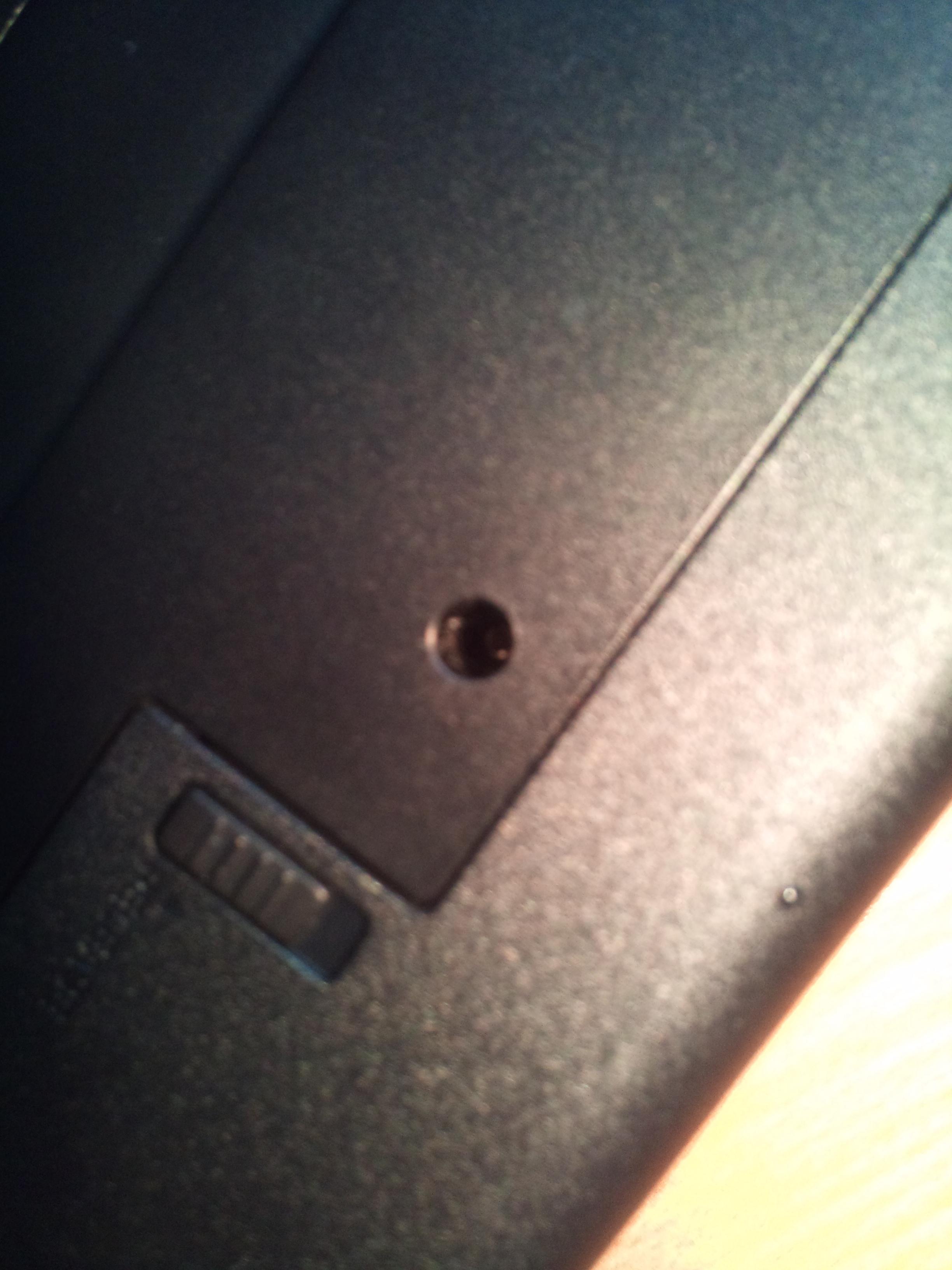

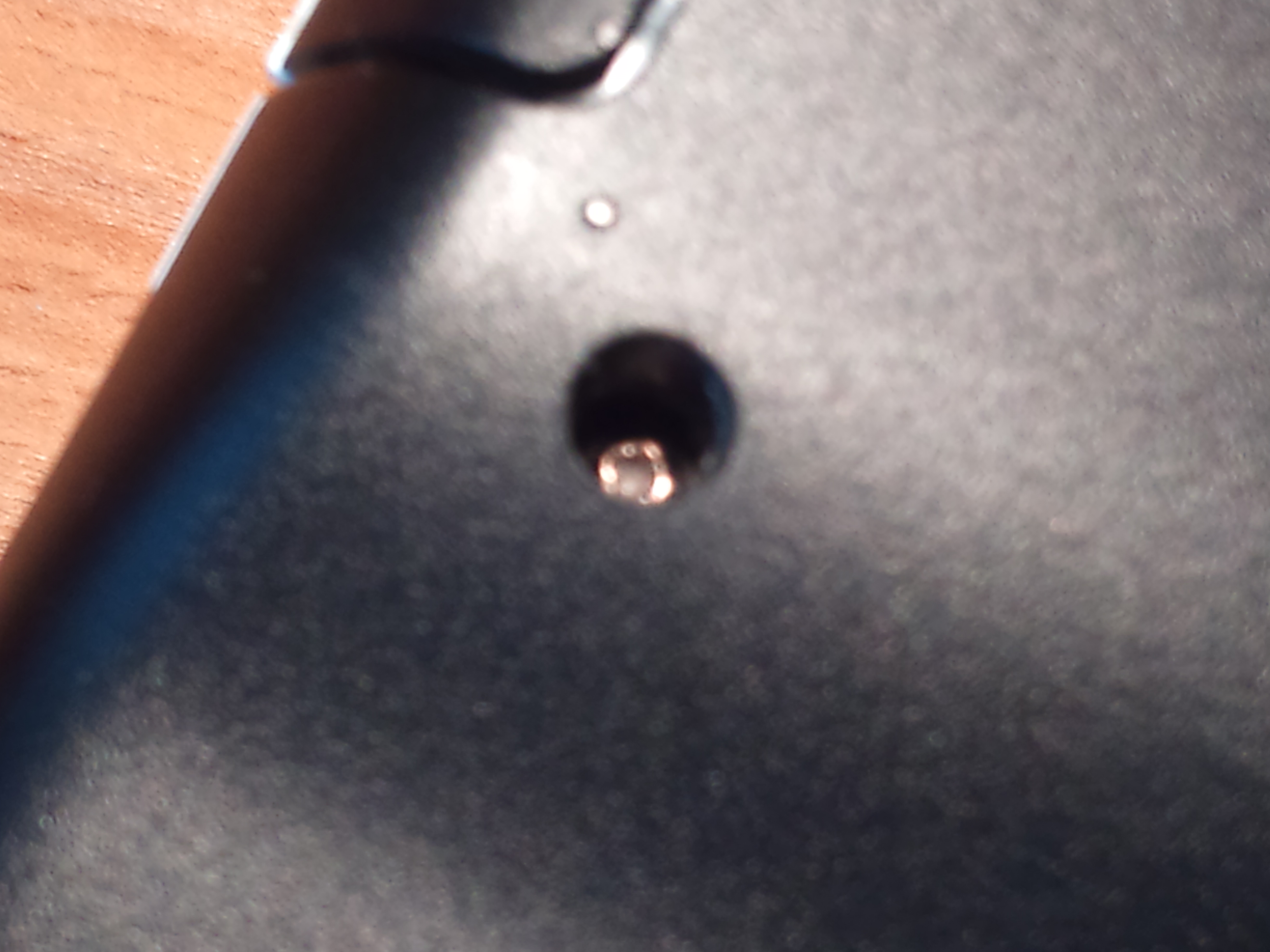

    Osobiscie myslalem zeby zrobic w srubkach takie miejsca zeby wszedl srubokret plaski ale czym rozlupac krawedzie srubek.
    Starte śrubki w laptopie. Starte śrubki w laptopie.
    na ostatnim miejscu zaznaczylem gdzie te srubki sie znajduja tylko trzeba kliknac aby powiekszyc :P

    Zestawy wykrętaków nie są znów zbyt takie drogie, na upadłego można spróbować metodą na klej jeśli to nie jest mocno zakręcone, a najlepiej... zestaw śrubokrętów precyzyjnych vel zegarmistrzowskich u spróbować coś dopasować (np. imbus idealnie pasuje do startego torx'a itp itd).
    Pokaż dokładniejsze zdjęcie główki śruby a poszuka się co podejdzie jako wykrętak.
