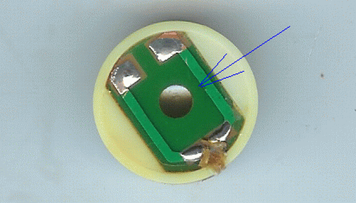

    Po odlutowaniu D22 z pewnością ogranicznik maksymalnej modulacji nie będzie działał więc teoretycznie uzyskasz większą głębokość modulacji w AM. Możesz jeszcze wstawić wkładkę pojemnościową zamiast dynamicznej tylko trzeba poprzez opornik około 4,7KΩ podłączyć plus wkładki do napięcia stabilizatora w radiu 5V i oczywiście odseparować potencjometr mic-gain kondensatorem lub go odłączyć, bo inaczej napięcie zasilające wkładkę będzie zwierane do masy poprzez potencjometr.

    Perka od modulacji AM na schemacie nie zauważyłem. Co do zmiany wkładki nie raz tak robiłem i było 100% lepiej. Aby wstawić wkładkę pojemnościową wystarczy przerwać ścieżkę łączącą pin 2 gniazdka mikrofonowego z potencjometrem mic-gain i wstawić tam kondensator około 100nF, a napięcie podłączyć od strony pinu 2. Parę minut i można testować.

    Witam, wstawiłem wkładkę WM34 z jakichś pozostałości po telefonie jak radził kolega kriss51 oraz usunąłem diodę 22. Zwory nie ruszałem, trafa nie zmieniałem na autotrafo i modulacja odżyła, jak jest dobrze to po co przesadzać.

    Ale ja nie mam czasu na takie głupoty chłopie piszesz coś nie wiadomo co każesz się domyślać o co chodzi i nie napiszesz, że chcesz wyjaśnić ten temat http://www.cb-mania.pl/forum/index.php?showtopic=2769. Wkładki m. teletechniczne jak najbardziej tylko, że w66 to jest takie bydle, że nie wiem czy ona tam się zmieści w ogóle ja wkładam tam w. tonsila oznaczenia nie pamiętam (w83, wsd91 ???) te co są w nowych aparatach, te mniejsze "całe białe" i one się mieszczę w mikrofonie są bardzo dobre wszystkie jakie miałem poszły akurat właśnie do herbertów. Nie masz najmniejszej ochoty naprawiać tego radia a potem jak pokręcisz, rozregulujesz to później leżą u mnie te radia bo nie mam czasu dochodzić co kto zepsuł dopiero z FO się dowiaduję
    Jak zwiększyć modulację w radiotelefonie Herbert I bez zniekształceń?
    w tych w. presidentów arcyważna jest ta naklejka, co zaślepia tunel rezonansowy od dołu pod membraną jeśli jej nie ma albo jest zalana czymś to dźwięk jest do niczego w ogóle wg. mnie jej konstrukcja, stosowanie jej w CB pozostawia wiele do życzenia
