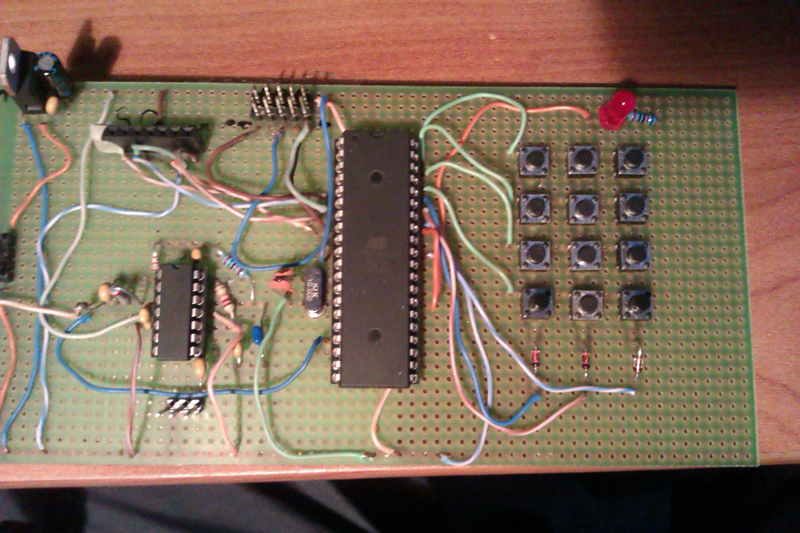

    Witam, niedawno udało mi się do końca poskładać mój układzik (elektroniczną perkusje), zawiera on :
    - klawiaturę składającą się z 12 przycisków (krążące 0) [podłączona,przetestowana, działa]
    - czytnika kart SD [podłączony]
    - wyjście PWM przez wzmacniacze na jacka [podłączone, działa]
    Próbuje się komunikować przy pomocy funkcji, które znalazłem na tej stronce :
    http://www.avrprojects.info/avr-interfacing/reading-and-writing-sd-card-using-atmega16/
    Po pierwszej próbie zepsułem karte microSD (wsadzoną do układu przez adapter). Co jest nie tak?
    Układ oparty na atmega32

    6. czy piny procesora podłączone z kartą są sprawne?
    7. pokaż jeszcze dobrej jakości zdjęcie układu - może coś wypatrzymy

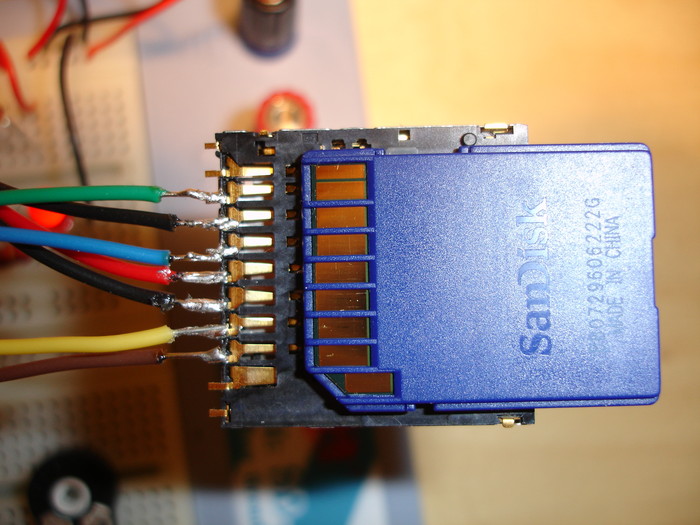

    zasilanie podpięte dokładnie tak :
    Elektroniczna perkusja - komunikacja układu z kartą SD
    gdzie :
    Czarny kabelek - GND
    Czerwony kabelek - +Vcc
    czy karta grzeje się po samym włożeniu, czy dopiero po wciśnięciu przycisku?
    karta grzeje się po samym włożeniu.

    mało co będzie widać bo kable są poprowadzone niechlujnie :

    1. Hmm, jeśli nie pomyliłeś kabelków lub napięć to wygląda to dobrze, sprawdź jeszcze na 200% czy nie są styki jakoś dziwnie połączone (przesunięte) wewnątrz slotu...
    2. Dalej, czy procesor też zasilany z 3,3V?
    3. wepnij się w pin Vcc i zmierz jaki prąd pobiera karta po włożeniu

  • #24 10596831
    szpada89
    Ok działa ! Tzn karta się nie pali - kable tak się rozgrzały że puściła na nich izolacja i było zwarcie w jednym miejscu. Już nie dużo brakuje żeby to grało :D, mam zaimplementowaną funkcje do obsługi PWM ale nie potrafię czytać z karty SD. Czy istnieje jakaś wygodna biblioteka do czytania wav-ów z SD ? Znalazłem w internecie Wave Shield ale wymaga c++ a w moim AVR Studio pomimo zmiany z avr-gcc na avr-cpp kompilator dalej się pluje o wszystko.
