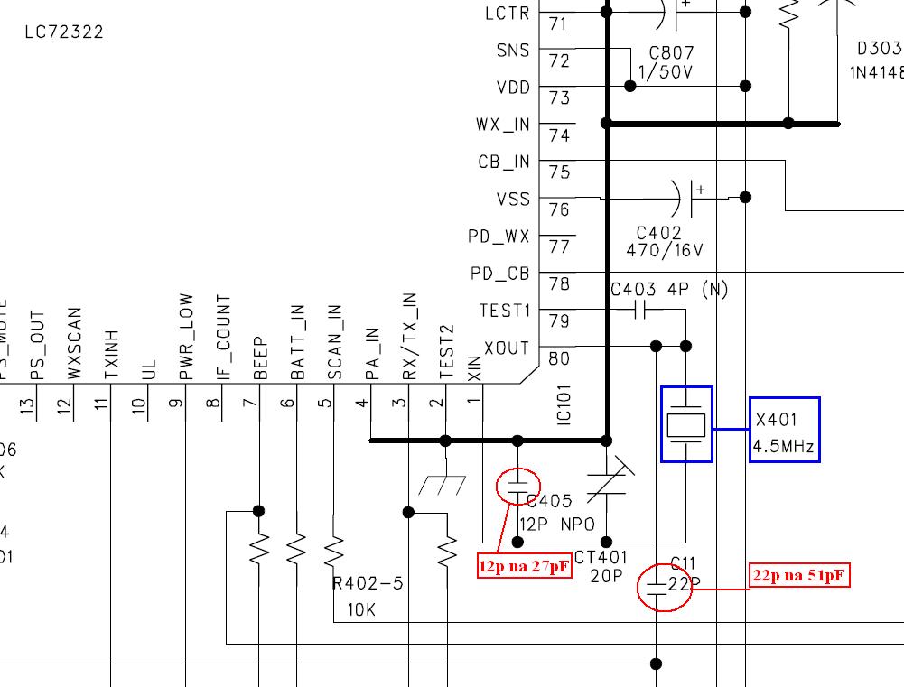

  • #3 10559782
    SP5ANJ
    Spoczywaj w Pokoju
    Z tym wyjaśnieniem z linku - mogą być problemy ze stabilnością pracy X401.
    Zdecydowanie lepszym i sprawdzonym rozwiązaniem będą (rysunki) :
    Jak przestroić CB-Radio Danita 3000 na polskie częstotliwości? Koszty i porady
    Płyta PCB :

  • #11 10566713
    kriss51
    bc211 nie jest moderatorem ani administratorem. Ja ze swej strony już napisałem abyś to samemu zrobił. Powtórzę że masz sprawdzić jaka synteza w tym radiu siedzi, jeśli ta sama co kolega SP5ANJ podał to wystarczy zaopatrzyć się w dwa kondensatory 27 i 51pF. Masz nawet namalowane co zamienić. Chyba że nie potrafisz zlokalizować tych elementów to nie ma o czym rozmawiać. Samemu zrobisz to koszt około 2zł, a w serwisie nie wiem, bo każdy inaczej ceni, ale na pewno nie 2zł. Więc opłaca się czasem czegoś nauczyć.

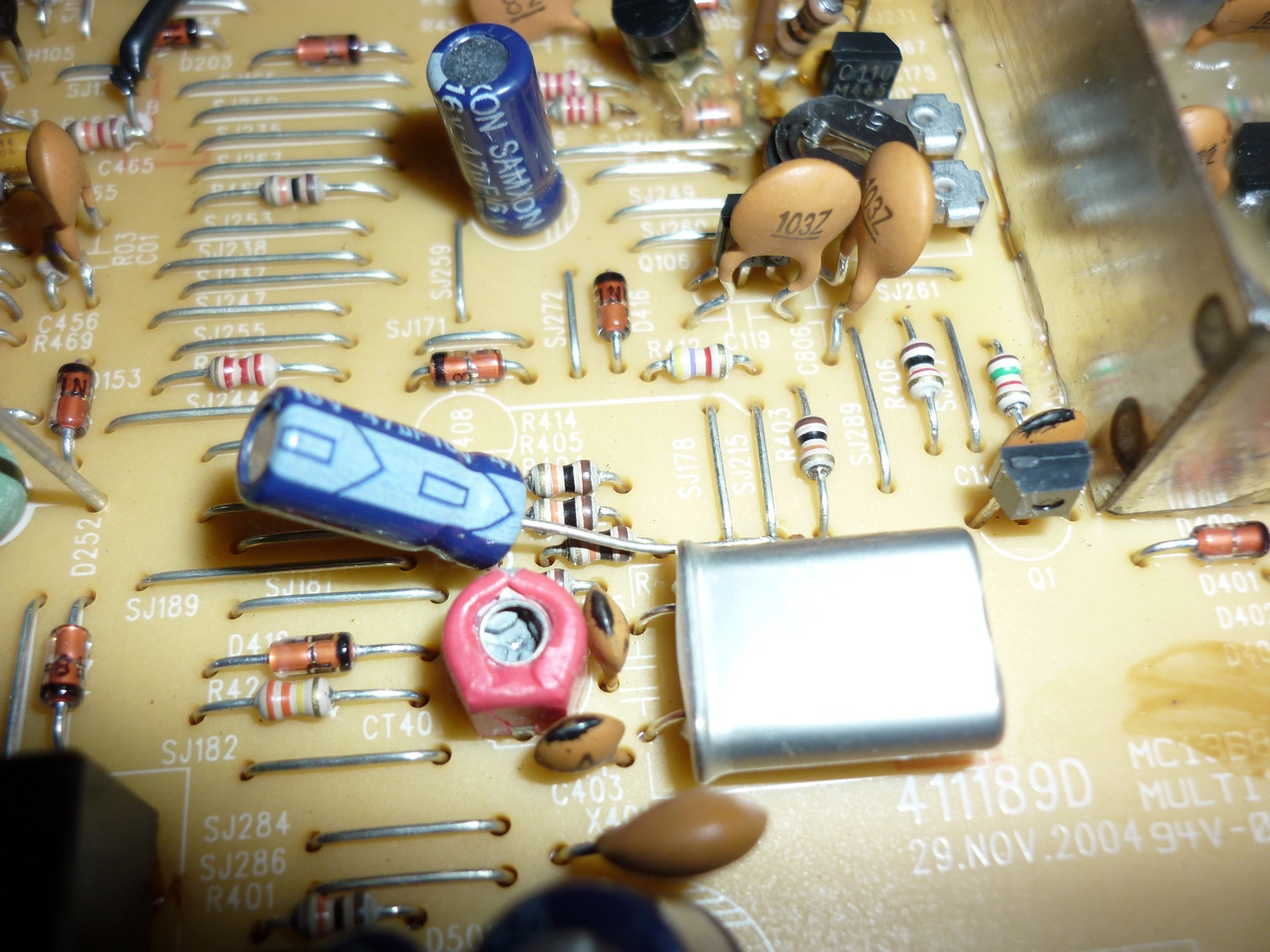

  • #15 10572404
    djmaxior90
    A to jest obrazek mojej danity od środka. Bardzo prosze powiedzcie mi co mam krok po kroku zrobić. Pozdrawiam.
    I posiada syntezę LC72322N
    Bardzo prosze o pomoc:((

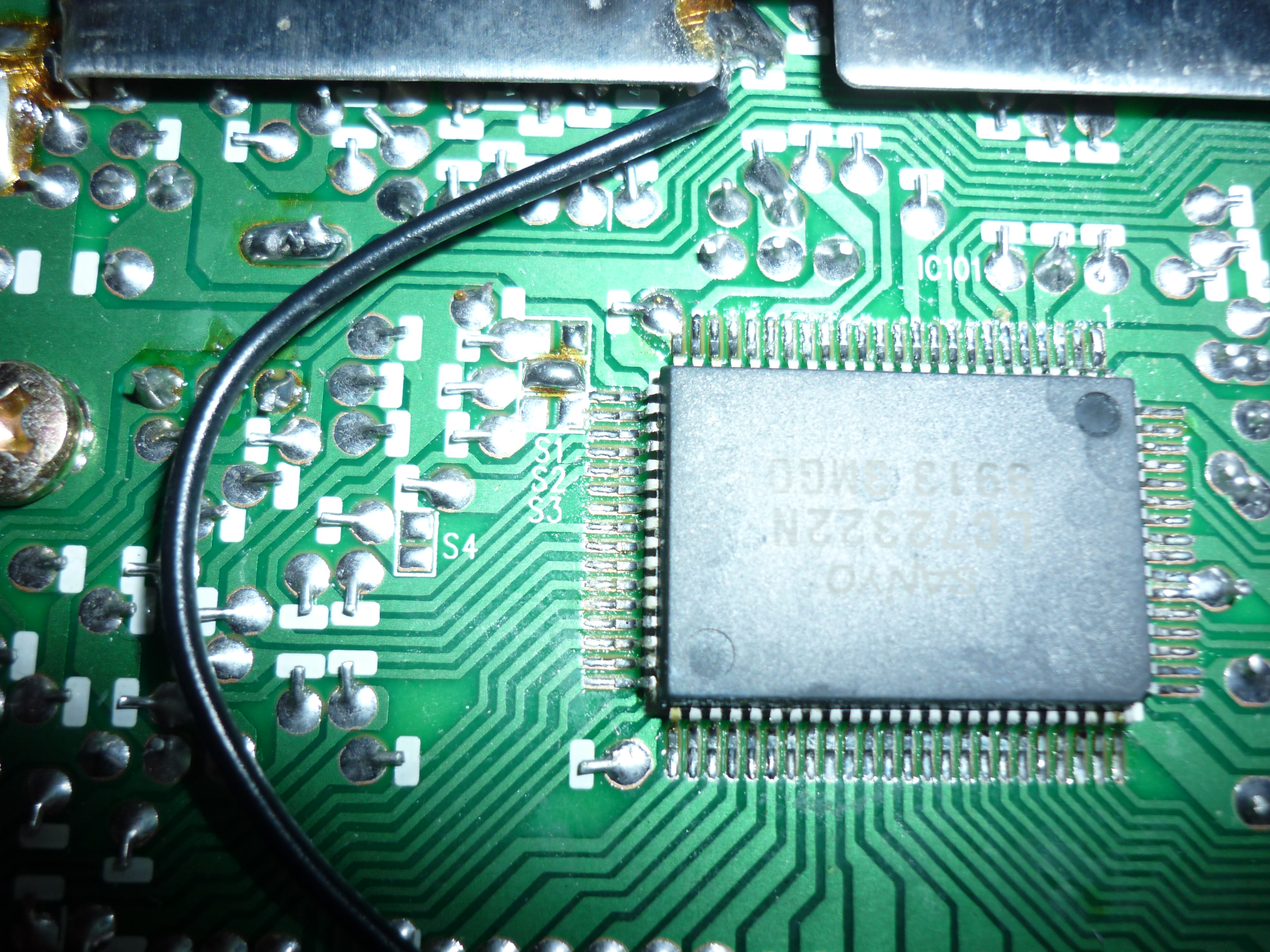

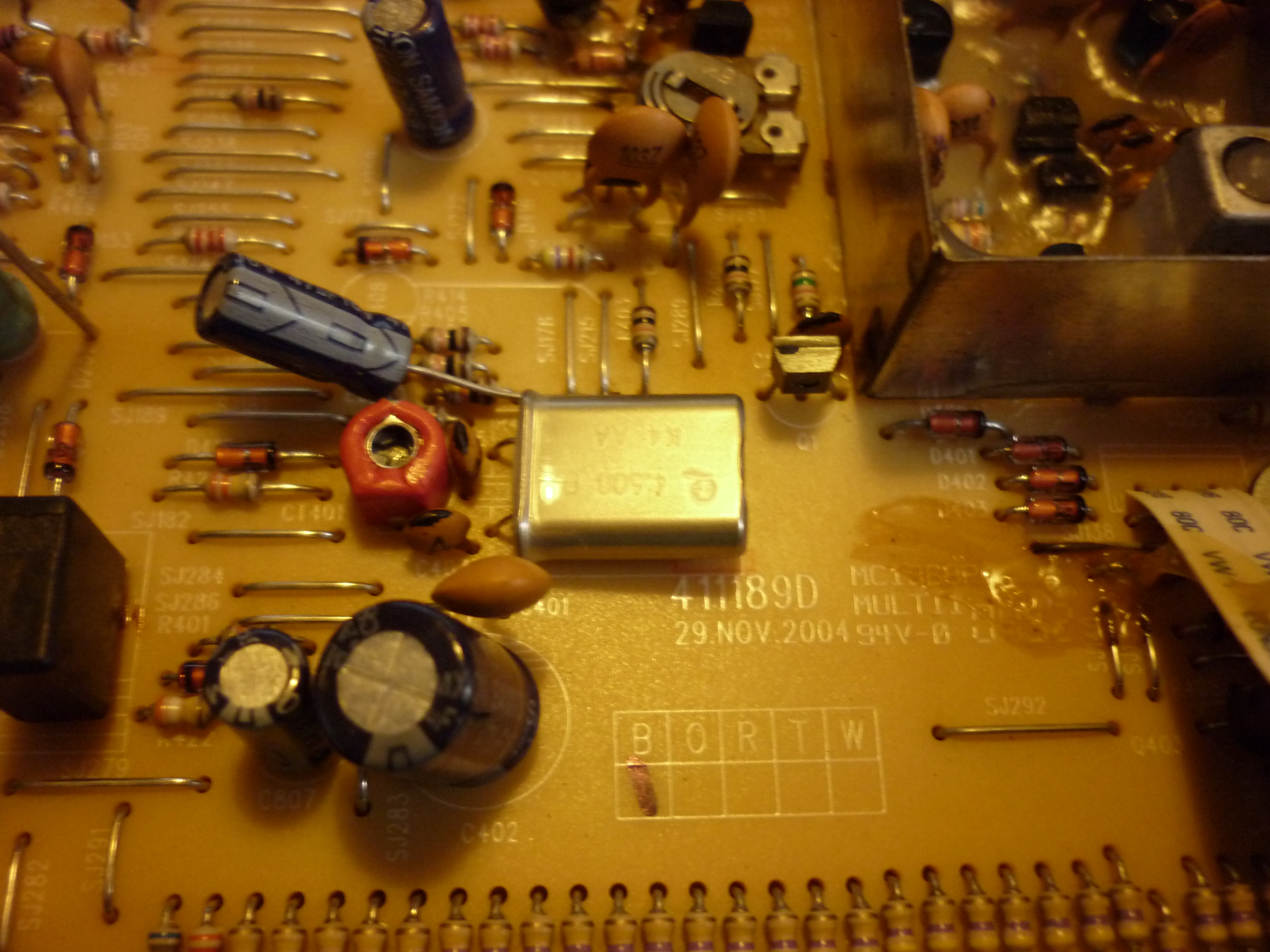

  • #16 10577250
    djmaxior90
    Jak przestroić CB-Radio Danita 3000 na polskie częstotliwości? Koszty i porady Jak przestroić CB-Radio Danita 3000 na polskie częstotliwości? Koszty i porady
  • #17 10577348
    bc211
    Poziom 30  
    S4 trza zalutować am/fm będziesz miał na lcr
  • #18 10577653
    kriss51
    Obok rezonatora musi być kondensator C405 o pojemności 12pF zamień go na 27pF.
