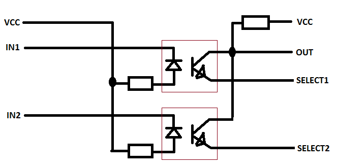

    Witam!
    Buduję komputer pokładowy na Atmedze328 program pisany w Arduino.
    Chciałbym zliczać impulsy wtryskiwacza benzyny i gazu na jednym pinie procesora.
    Oba sygnały są "masą"
    Jak mogę rozwiązać mój problem jakiś prosty układ który będzie mi przełączał źródła tego sygnału i nie będzie wprowadzał żadnych zakłóceń tegoż sygnału?
    Z góry dziękuję za pomoc.

    piotrekcrash
    1. pracują oba ale w jednym momencie potrzebuje używać tylko jednego z nich
    2. tako dokładnie wtryskiwacz daje 0V
    3. dwa wolne piny na pewno się znajdą
    Pozdrawiam;)
    AD1.
    Oba wtryskiwacze działają cały czas ale potrzebuję liczyć czas otwarcia jednego.
    A kiedy zechcę czytać z drugiego to przełączam na drugi i liczę z drugiego.

  • #6 10564084
    piotrekcrash
    Wielkie dzięki;) Pomógł poszło do Ciebie.
    Rozumiem, że dając stan niski na Select1 lub Select2 wybieram z którego źródła będę pobierał sygnał?
    Robiłeś może taki układ kiedyś jakiego układu tego "transoptora" (chyba?) użyłbyś w tym projekcie?

    piotrekcrash
    Zakładając, że się nie mylę to mój silnik kręci się do 8tys obr/min
    jedno otwarcie jednego wtryskiwacza na każdy obrót
    8000 obr/min to ~ 134obr/sek
    Czyli spokojnie powinno wystarczyć.
    A co do napięcia to będę musiał pokombinować. dodam, że kiedy używałem sygnału tylko z jednego wtryskiwacza to wyglądało to tak i działało bez zarzutu:

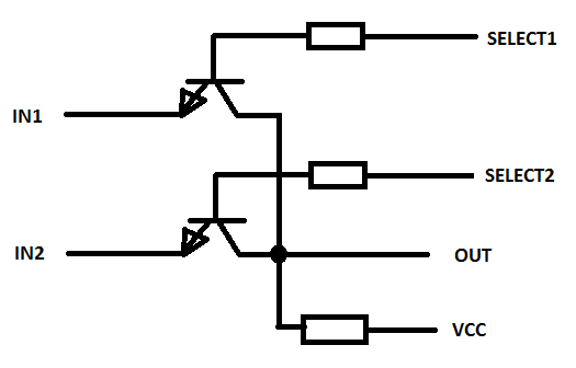

    piotrekcrash
    No to rozwiązanie już wyglada faktycznie banalnie.
    Tylko ostatnie pytani czy tranzystory są wystarczająco szybkie - pytam bo nie orientuję się zupełnie w tej kwestii. Np BC547?
    Do tego sterowanie stanem wysokim i 4,7k między uC a Selectami?

    Nawigator
    Poziom 33  
    Wpuść sygnały na oddzielne piny i wykorzystaj przerwania Pin Change Interrupts.
    W programie możesz je sobie przełączać i wykorzystywać jak Ci pasuje.
    Oczywiście jak masz wolne to można użyć INT0 i INT1.

    piotrekcrash
    Zasady działania silnika nie znasz, a za komputer do niego się bierzesz?
    W takim razie mnie oświeć
    Używam właśnie INTów bo komputer już działa od dawna tyle, że jeden jest zajęty przez zliczanie impulsów z czujnika przejechanej drogi, a na drugim jest zliczanie czasu otwarcia wtryskiwacza dlatego chę zrobić ten przełącznik i tylko w programie wprowadzić odpowiednie zmiany.
