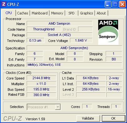

    Mój sprzęt to:
    Płyta główna: GIGABYTE 7VT600P-RZ (5 PCI, 1 AGPx8, 3DDR DIMM)
    Procesor: AMD SEMPRON 2600+ Box 1,8Ghz@2,1Ghz
    Pamięć RAM:1x Goodram DDR 512MB PC3200 200MHz (400Mhz w trybie DDR)
    1x GB Transcend PC3200 DDR 400MHz
    Dysk Twardy: WD 160GB, złącze IDE
    Chłodzenie: Wentylator na procesorze: BRUSHLESS DC FAN AFB0612MC FAN 12VDC 0.17A 60MM
    Wentylator w obudowie: BRUSHLESS DC FAN 4710NL-04W-B37 12VDC 0.32A
    Karta Graficzna: NVIDIA GF FX 5500 128MB TV-0 128BIT
    Zasilacz: Akyga RPL-350W PFC (Wiem że czarna lista, ale zasilacz dobrze działa od lat i nie było z nim żadnego problemu :))
    Dokładniejsze wyniki podkręcenia procesora:
    co lepiej wymienić? aktualnie sempron 2600+ z gf fx5500
    Głównym problemem, który zmusza mnie do ulepszenia komputera jest ilość FPS w grze runescape. Otóż wacha się ona od 3-5 FPS przy dużej liczbie graczy na ekranie oraz 8-12 kiedy nikogo nie widać oprócz stworków. Jest to gra stworzona w środowisku java.

    Tylko zmiana starej platformy. Z 3-5 fpsow przy wymianie karty/cpu odnotowalbys wzrost do moze 10-15 fpsow co sie mija z celem. Sprzedaj to co masz i szukaj najtanszych platform na LGA775 badz AM3. Chociazby jakis Phenom X2 dobrze podkrecony + Hd4850. Do tego oczywiscie zasilacz, 2/4GB DDRIII, plyta. Ewentualnie mozesz poszukac po allegro gotowych skladakow, tylko skladakow a nie jakis fabrycznych smieci z dobrym procesorem i cala reszta do smietnika. Plusem jest to, ze nigdy nie zlozysz komputera taniej z pojedynczych podzespolow.
    Takie przykladowe aukcje: 2108606445, 2121987535, 2150494760
    Nie mowie, ze to konkretnie, ale mozesz celowac w cos takiego.
    Do 700-800zl powinienes kupic cos calkiem fajnego, sprzedasz to co masz za.. ja wiem.. moze 150 jak sie postarsz. Za Hd3650 dalbys kolejne 150zl. To dokladasz raptem 400-500zl a masz ~30 razy mocniejszego peceta.
