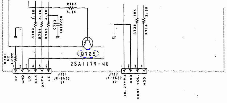

don_viking napisał:Gdzie jest napisane, że po wmontowaniu IC401 radio będzie działać ? Rozumiem, że poprzedni właściciel (sprzedający) zapewniał, że jedyną usterką jest brak układu scalonego ,który w zasadzie przed jego wymontowaniem nie nosił oznak uszkodzenia z winy innej usterki, zaś potencjalna przyczyna jego uszkodzenia // tudzież bloku PLL // usunięta ?kupiłem go jako uszkodzone (...) Wymieniłem pare tranzystorów i syntezę pll2002a1 na sprawną bo wcześniej była inna zamontowana
bc211 napisał:Reset IC401, wybór kanału (lub Tx/Rx), sprawny wpisze dane do rejestru = zadziała przełącznik
IC401 nie sprawny = nie zadziała = naprawa VCO nie ma sensu. Nie rozumiesz ? - zostaw radio w spokoju

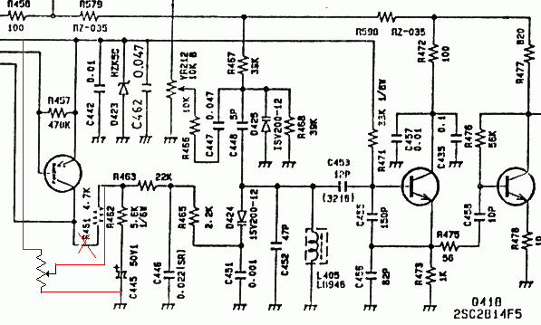

don_viking napisał:Czy ma ktoś jakiś pomysł z jakiego powodu jest takie małe napięcie na syntezie i częstotliwość jest za mała? Jaka może być tego przyczyna i co w pierwszej kolejności sprawdzić.
