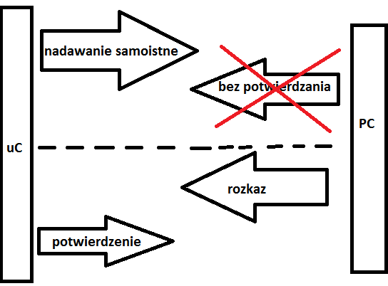

  • #1 10565645
    Andrzej.Woo
    Jak sprawdzić, czy kontroler odbiera aktualnie dane, czy nie? Nie chodzi o jeden bajt, tylko chcę wysłać dane ale nie chcę "przeszkadzać" przerywając ew. odbiór.

  • #5 10566335
    Andrzej.Woo
    To jest tylko obejście problemu, a nie rozwiązanie. Wyjaśnię może więc łopatologicznie o co mi chodzi.
    uC generuje 3 przerwania:
    SIG_UART_DATA - po każdym nadanym bajcie, UDR gotowy do ponownego zapisu
    SIG_UART_TRANS - po zakończeniu transmisji nadawania, wykorzystywane w celu przełączenia się na odczyt RS485
    SIG_UART_RECV - po każdym odebranym bajcie, UDR gotowy do odczytu
    Brakuje mi możliwości sprawdzenia czy rejestr przesuwny odbiornika jest w trakcie odbioru danych czy może stoi i nic nie odbiera. Chciałbym, żeby program nie wcinał się z wysyłaniem danych w momencie kiedy rejestr odbioru jest aktywny i właśnie coś odbiera.
    Potwierdzanie komend to normalna rzecz i to już dawno mam zaimplementowane w protokole komunikacyjnym. Chodzi tylko o to, żeby układ wstrzymał się z nadawaniem na czas zakończenia odbierania. Od tego są bufory danych, żeby mógł poczekać. Brakuje mi tylko czwartego przerwania/flagi - odpowiednika przerwania SIG_UART_TRANS (Transfer Complete) dla odbioru. To, że odebrałem jeden bajt nie oznacza, że nie nadchodzi właśnie następny i mogę się wciąć z transmisją. Pakiety danych są dosyć długie po kilkaset bajtów z tym, że uC nadaje sam z siebie dane (mały bufor) do komputera i w międzyczasie nasłuchuje czy nie przyszły nowe rozkazy. Danych jest zbyt dużo (i są zbyt ważne) by je potwierdzać po stronie PC (przez uC są potwierdzane).

    Jest to system mieszany kiedy jedna strona nadaje ciągle (99%), a przy okazji w wolnym czasie ten sam kanał transmisji wykorzystywany jest do przesłania dodatkowych rozkazów (1%). Master-slave odpada ze względu na ograniczenia w wielkości bufora uC, a to on jest źródłem danych. Poza tym po drodze może pojawić się kanał ethernetowy który wprowadzi dodatkowe dość duże opóźnienia i bufor nadawczy mógłby dość szybko się przepełnić jeśli w rozsądnym czasie nie napłynełoby potwierdzenie. Rozkazy od strony PC przychodzą rzadko, więc poczekanie chwilę na dokończenie odbioru nie przepełni bufora nadawania.

    Trochę pomyliłeś które urządzenie do czego służy (zajętość jest dokładnie odwrotna). owszem może się teoretycznie zdarzyć, że PC zacznie nadawać w tym samym momencie co uC ale... uwzględniając to co ja wiem, a wy nie wiecie temat okazuje się możliwy do obejścia.
    1. uC nadaje strumień dokładnie co 10 ms
    2. transmisja ustawiona jest na 230kbps czyli wystarczająco szybko
    3. długość strumienia to od 0-250 bajtów.
    4. PC potrzebuje od czasu do czasu (raz na kilka minut) zapytać się o inne kontrolne parametry, ale tylko na własne potrzeby, więc wciska pojedyncze rozkazy pomiędzy automatyczną transmisję danych
    5. Rozchodzi się o to, żeby ew. uC wstrzymał się na krótką chwilę z nadawaniem głównego strumienia jeśli PC nadaje właśnie jakiś rozkaz.
    6. w niektórych implementacjach najniższą warstwę komunikacyjną załatwia buforowany kontroler Ethernet-RS485/422 który automatycznie wykrywa ew. konflikty. Niestety jego zastosowanie wyklucza relację master-slave bo opóźnienia wykonania rozkazów mogą dochodzić do kilku sekund.
