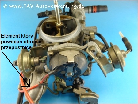

    Witam,mam problem z gaźnikiem walczę z nim już jakiś czas,miałem problem z zaworem iglicowym który przepuszczał ale jakoś sobie z tym poradziłem,przy okazji wyczyściłem gaźnik,po założeniu na silnik okazało się że,samoistnie nie reaguje druga gardziel,gdy ręcznie przekręcam przysłone przepustnicy to jest ok.podciśnienie zasysa paliwko,wygląda to tak jak gdyby nastawnik który reguluje przysłoną nie miał siły jej przekręcić dodam że jest sterowany podciśnieniem(tak mi się wydaje)z kolektora ssącego

    Jeśli sterowana jest podciśnieniem, to otworzy się dopiero przy dużym obciążeniu i właściwej prędkości obrotowej silnika. Stojąc w miejscu nie wytworzysz takich warunków pracy. Najprostszy test, zdejmij cięgno siłownika, zablokuj przepustnicę w pozycji zamkniętej i wykonaj jazdę próbną. Jeśli wystąpią różnice w mocy silnika, to przepustnica funkcjonuje prawidłowo.

    Stary temat ale problem nie został rozwiązany,kupiłem nowy gaźnik i jest ten sam problem,odłączyłem siłownik tak jak radził kolega manta i jest chyba nawet lepiej bo nie szarpie powyżej 3000tyś,ręce opadają,wszystko sprawdzone,wyczyszczone i dalej lipa,co to może być?

    Sprawdź podciśnienie ssania i rozrząd. Właściwe podciśnienie jest warunkiem otwarcia drugiej przepustnicy.

    Druga gardziel otwierana jest podciśnieniem pochodzącym z pierwszej gardzieli, nad zwężką. Ze spostrzeżeń wynika raczej, że zatkana jest dysza lub studzienka dla drugiej przepustnicy, skoro po odłączeniu chodzi lepiej. Rozebrać, oczyścić, złożyć, wyregulować, odjechać.

    Witam:),wiem w jaki sposób to działa:)oba gaźniki były rozbierane w mak wszystko jest wyczyszczone aż się świeci,membrany siłowników całe,szczeliny przepustnic itp. poustawiane według książki tego konkretnego gaźnika,podciśnienia ok.,wszystko było sprawdzane dziesiątki razy i nic:))jeśli wytworze podciśnienie w gardzieli głównej odkurzaczem:) to jest ok.siłownik otwiera drugą przepustnice z lekkim bólem ale jednak,zaczynam wątpić czy to wina gaźnika:)
