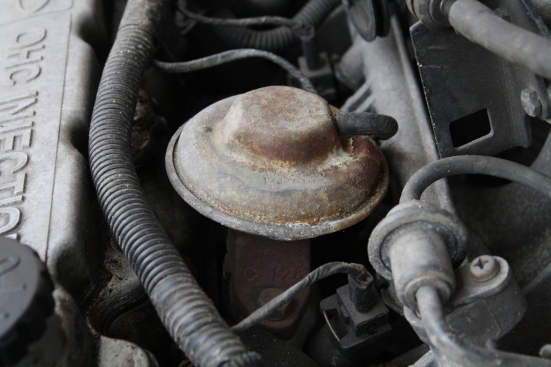

#1 10566429 19 Lut 2012 11:14 huds22672 huds22672 Poziom 9 #1 10566429 19 Lut 2012 11:14 Czy warto zaślepiać zawór EGR? jakie skutki uboczne są po zaślepieniu zaworu?
#2 10566456 19 Lut 2012 11:19 Konto nie istnieje Konto nie istnieje Konto nie istnieje #2 10566456 19 Lut 2012 11:19 A silnik jaki?
#3 10566974 19 Lut 2012 12:54 huds22672 huds22672 Poziom 9 Autor tematu Pomocny post? (0) #3 10566974 19 Lut 2012 12:54 Motronic napisał: A silnik jaki? 1.6 75KM
#4 10566978 19 Lut 2012 12:55 Konto nie istnieje Konto nie istnieje Konto nie istnieje #4 10566978 19 Lut 2012 12:55 Zaślep.

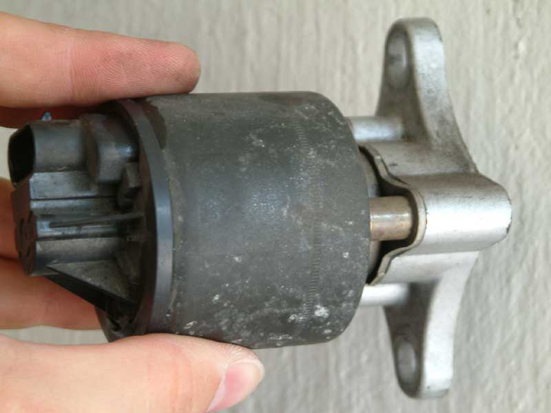

#5 10567441 19 Lut 2012 14:22 huds22672 huds22672 Poziom 9 Autor tematu Pomocny post? (+1) #5 10567441 19 Lut 2012 14:22 jeszcze mam pytanie Szukałem na allegro i tam są z wtyczką a u mnie bez wtyczki? Czy trzeba uszczelkę pod blaszkę? https://obrazki.elektroda.pl/5582069500_1329657106.jpg https://obrazki.elektroda.pl/1427863500_1329657680.jpg
#6 10567473 19 Lut 2012 14:28 robokop robokop VIP Zasłużony dla elektroda Pomocny post? (+2) #6 10567473 19 Lut 2012 14:28 Bo masz starocia c16nz, z pneumatycznie sterowanym EGR. Po co go chcesz zaślepiać? Zaślep co najwyżej ten wężyk który do niego dochodzi. EGR z wtyczką jest w nowszych. Promuję tematy: 26.01.2019 Prostownik/ładowarka akumulatorów.
