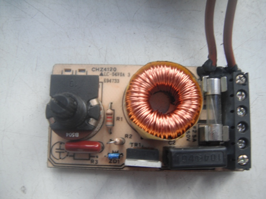

    Witam wszystkich,mam problem z regulatorem mocy świecenia . Lampa ma włącznik w potencjometrze, po włączeniu świeci pełną mocą i nie ma zmian podczas regulacji. Wymieniłem triaka BTA08 oraz diaka i bez zmian ,reszta układu po pomiarach i oględzinach wygląda ok. Jedyną reakcją jest minimalna zmiana dżwięku dławika podczas regulacji.
    zdjęcie płytki

    Wskazuje na uszkodzony potencjometr, podstaw kontrolnie inny.

    orginalny potencjometr ma oznaczenie B504 to będzie 500KΩ B , miałem pod ręką 47KΩ
    i jest minimalna reakja świecenia po wstawieniu orginału powinno być ok?

    Powinno być dobrze po wymianie na odpowiedniej oporności.
