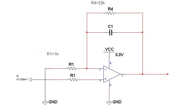

    Pomiar prądu wykonuje na dobranym rezystorze (wartość max. napięcia 0.1V). Do uśrednienia napięcia chcę użyć układu całkującego. Następnie wartość średnia jest mierzona przez przetwornik A/C. Dodatkowo dysponuję do zasilania jedynie napięciem 3.3V.
    Zatem na wejściu spodziewam się wartości napięcia z zakresu 0-0.1V. Na wyjściu układu całkującego podłączonego do A/C chcę uzyskiwać wartości z zakresu 0-3.3V.
    Jak dobrać elementy do pomiaru prądu PWM przy zasilaniu 3.3V?
    - Wynika z tego, że wzmocnienie powinno wynieść x33, i mogę je uzyskać za pomocą rezystorów R1,R4?
    - Czy tak dobrana masa pozorna (0.1V) za pomocą dzielnika napięcia będzie działać prawidłowo??
    - Proszę o pomoc w dobraniu pozostałych elementów. Częstotliwość PWM może sięgać 100kHz.
    Z podobnymi tematami spotkałem się na elektrodzie jednak nie pomogły mi rozwiązać problemów zasilania 3.3V oraz odpowiedniego dobrania elementów.

    czy Ty wiesz co narysowałeś? W/g mojej wiedzy to jest układ wzmacniacza odwracającego o wzmocnieniu x-33 nie zaś x33.
    Napięcie 0V na wejściu daje 3,3V na wyjściu zakładając idealne elementy.

    Czyli doszedłeś do takiego samego wniosku co ja i generalnie układ raczej będzie spełniać swoje zadanie. Nie widzę problemu, żeby w programie uC odpowiednio interpretować wyniki. Wartość max. na wejściu będzie min. i wartość min.-> max, więc po prostu muszę wiedzieć, że te zależności są odwrotne.

    Nie musisz, wystarczy że zmienisz układ jak na schemacie i zastosujesz R-R out wzmacniacz działający od 3,3V np. OPA340.
    in 0V out 0V
    in 100mV out 3,3V
