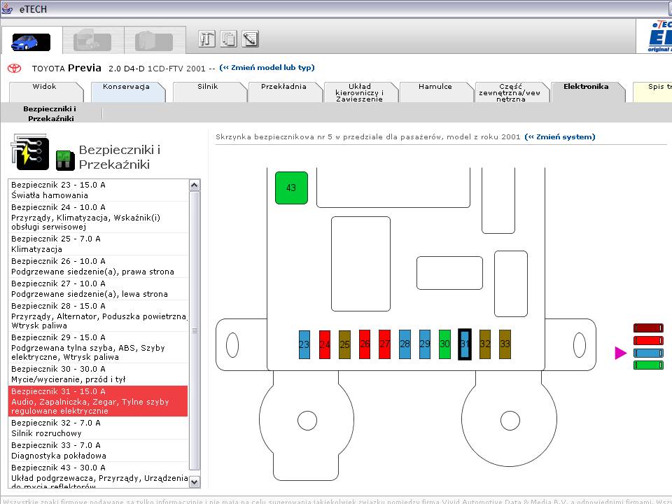

    Po awarii Turbospreżarki( juz naprawiono) nie moglem otworzyc auta centralnym zamkiem (remote control). Można jedynie otwierać drzwi auta oraz uruchamiać silnik. Główny problem: oświetlenie wewnetrzne nie działa;radio, CD odtwarzacz rownież. Gdy uruchamiam auto, to zegar na wyświetlaczu pokazuje ciągle godzine 1.00. Czy mogło dojśc do jakiegoś zwarcia? Prosze jakieś sugestje.

    Sprawdzałem bezpieczniki, ale nie mogłem dojść gdzie mogą być zlokalizowane te właściwe. Czy ktoś wie, gdzie są zlokalizowane bezpieczniki odpowiedzialne za pracę radia, CD, oświetlenia wewnętrz? Nie posiadam schematu ich lokalizacji, niestety.

    W przedziale 4 ; bezpiecznik C.zamek
    Toyota Previa, D4D, diesel, 2001, elektyka wewnetrzna
    W przedziale 5 - Audi itp.

    Jednak bezpiecznik
