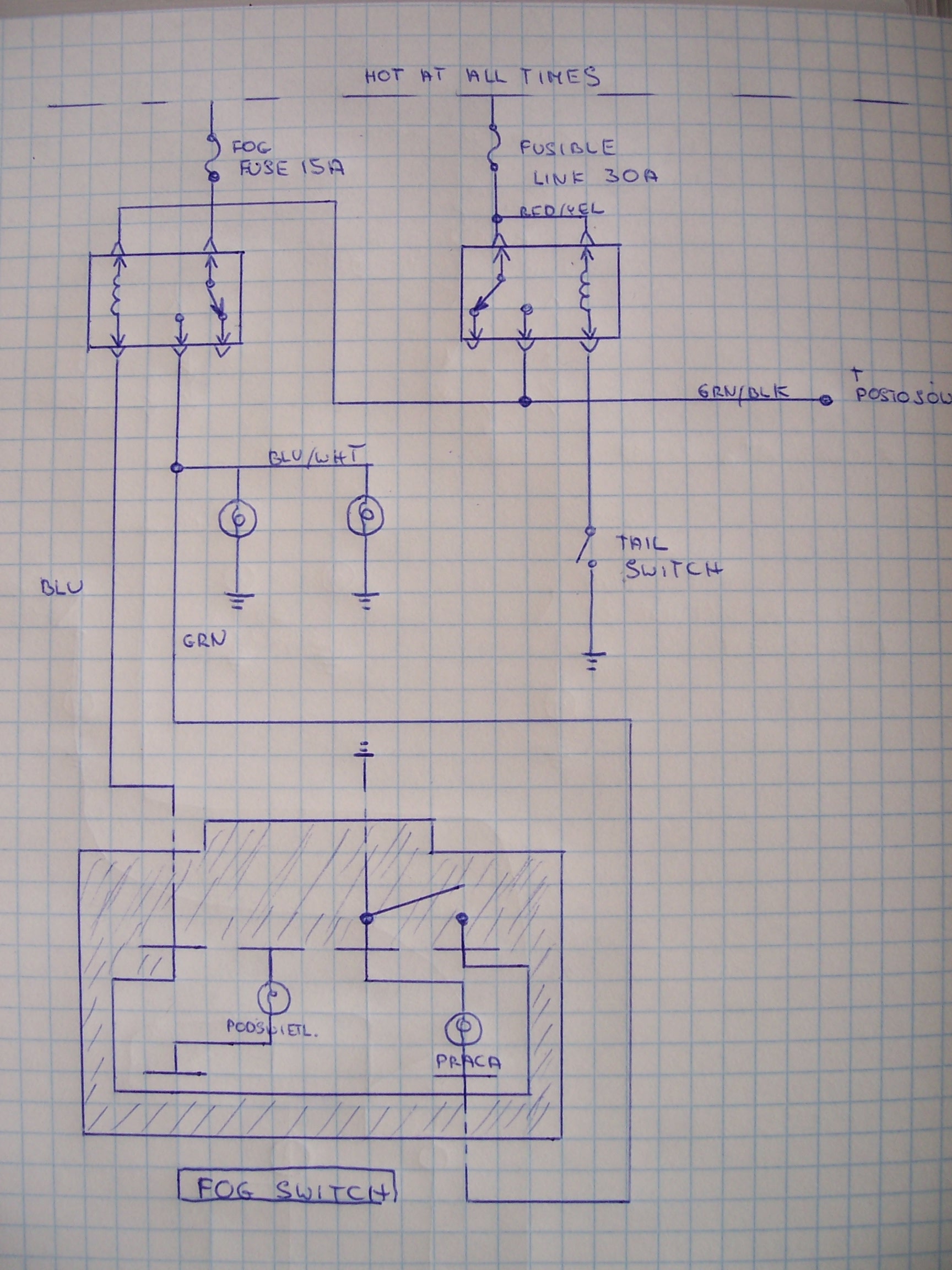

    Auto jak w temacie: Hyundai Lantra 98r 1.6 16V 114KM
    Postanowiłem dołożyć fabryczne halogeny. Posłużyłem się instrukcją serwisową lecz zmodyfikowałem troszkę schemat.
    Lampy - fabryczne halogeny na żarówkach h3 55W 12V.
    Zastosowałem do sterowania halogenów przekaźnik fabryczny - którego działaniem (cewka) steruje przekaźnik świateł pozycyjnych. (Przekaźnik z jednym stykiem zwiernym NO). W obwód zasilania cewki przekaźnika halogenów włączony jest przełącznik. Wszystko działa jak trzeba - ale... jest jeden problem. Jeśli zadziałam przełącznikiem bardzo szybko (szybkie włączenie / wyłączenie) to halogeny gasną mimo włączonego przełącznika. Muszę odczekać ok. 1sek. i normalnie mogę ponownie włączyć halogeny przełącznikiem. O co chodzi ? Czy przekaźnik jest za wolny ?
    Schemat podłączenia za chwilę umieszczę.

    -KrZySieK-
    Nie zapominam o masach. Zasilanie mierzyłem na kostkach - masy nie brałem miernikiem z innego miejsca jak to do którego jest podpięta wtyczka halogenu. Możliwe że dziwny sposób podłączenia coś komplikuje co przedstawię na schemacie.
    Hyundai Lantra 98r J-2 1.6 16V 114KM - podłączenie halogenów

    emeryt2
    Te kontrolki po wyłącznikach halogenów i postojowych podepnij pod wyjścia z przekaźników , a wyłączniki do czystej masy!
    #9 10570923
    Zico63
    Poziom 37  
    *) Przekaźnik może marny; nic to, że fabryczny...
    *) Po co zasilanie reflektorów z tej linii co i reszta oświetlenia - spadki napięć na cewce przekaźnika (opór zimnych żarówek przy starcie mniejszy niż ciepłych!). Dać osobne zasilanie, osobny bezpiecznik (ten 15A).
    *) Czy je dobrze widzę? To małe coś w lewym dolnym rogu to tylne przeciwmgielne? Czy tylne nie można wyłączyć bez przednich? Są naprawdę zblokowane? Nie spełnia to przepisów (Polskich).
    *) Masa cewki jest uzyskiwana jest PRZEZ żarówkę tylnej p.mgielnej (jeśli to ona)? Bzdura - może stąd za małe napięcie na cewce... A jeśli to kontrolki (powinno się je inaczej oznaczać) a nie duże żarówki (jeszcze większy opór!) - to jeszcze gorzej i rada na to taka, jak Kolega Emeryt2 podał, przepiąć.

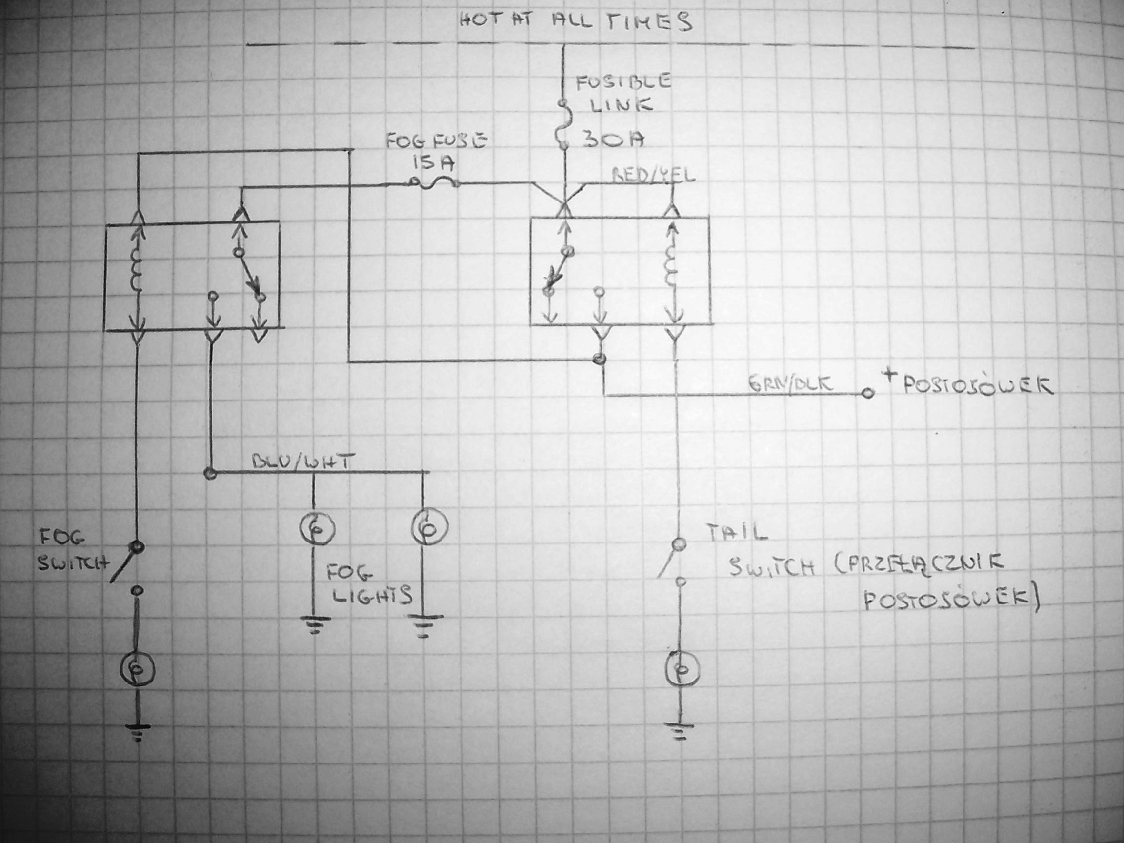

    Te po wyłącznikach to kontrolki. Nie ma tam w obwodzie przeciwmgielnych tylnych - halogeny są włączane niezależnie od tylnych przeciwmgielnych za to tylko wtedy jeśli są włączone minimum - postojówki. Jeśli chodzi o kontrolki to ja nie mam na to wpływu gdyż tak pomyślał producent przełącznika. Kontrolka stanu pracy jest w nim zintegrowana i uwaga - to jest najlepsze - połączona jest właśnie szeregowo z wyłącznikiem - bzdura - ale tak jest. Kontrolka to żarówka 12V 1.2W. Nie mam jak ich przepiąć
    Wrzucę tu oryginalny schemat jak to koreańce wymyślili - dla porównania i co by tu zmienić porównując z moim.

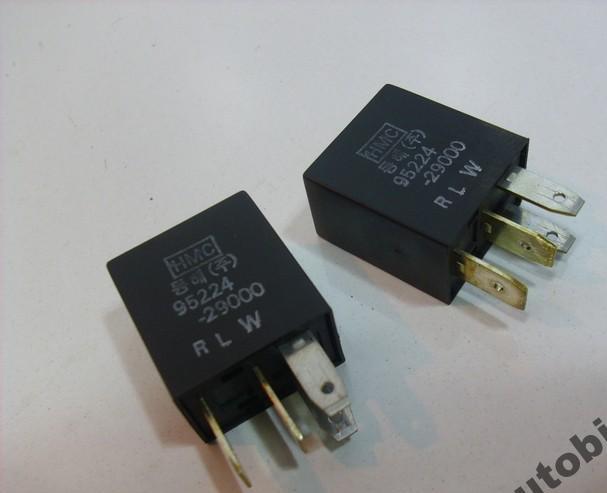

    Przekaźnik to:
    Oznaczenia ma nie R L W jak ten na obrazku tylko R J S.

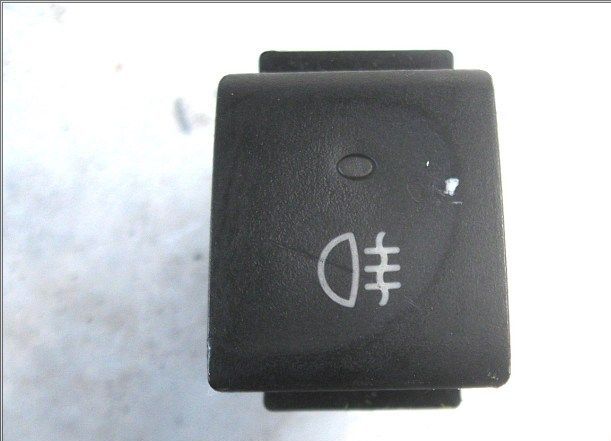

    Wyłącznik to:
    Hyundai Lantra 98r J-2 1.6 16V 114KM - podłączenie halogenów Hyundai Lantra 98r J-2 1.6 16V 114KM - podłączenie halogenów
    #14 10571943
    Zico63
    Poziom 37  
    No i wszystko w temacie...
    Koreańcy zrobili dobrze, to Kolega ich tak "poprawił"; już Kolega Emeryt2 zwracał na to uwagę.
    Teraz zrobić z rysunkiem, ma działać.
  • #15 10572044
    -KrZySieK-
    Czyli powinno to być tak ? :
    Pomijam przełącznik postojówek bo do niego się nie wpinam wogóle. Na fabrycznym schemacie też jest bezpiecznik za głównym 30A, a schemat chyba dotyczy wogóle możliwości włączenia halogenów dopiero po włączeniu świateł mijania (głównych) czego ja sam nie chcę.
    #16 10572055
    Zico63
    Poziom 37  
    Właśnie tak; tylko tyle i AŻ tyle!
    Cewka przekaźnika, po włączeniu włącznika, otrzymuje do masy pełne 12V - na jakie jest zaprojektowana. Kontrolka z resztą - to samo.
    Dotychczas Kolega zmuszał je do pracy szeregowej i musiały się "dzielić" napięciem: każde z nich miało ok. połowy, 6V - cewka PK czasem przyciągnęła zworkę a czasem nie, stąd te anomalie.
  • #17 10572114
    -KrZySieK-
    Czyli zasadniczo zmyliło mnie oznaczenie wyprowadzeń wyłącznika i źle go podpiąłem gdyż musiałem rozwalić dwa takie stare żeby dojść co gdzie w nim jest podłączone i jak. To zasilanie na bezpiecznik też wezmę z głównej szyny a nie po bezpieczniku. Dziękuję bardzo za pomoc.
