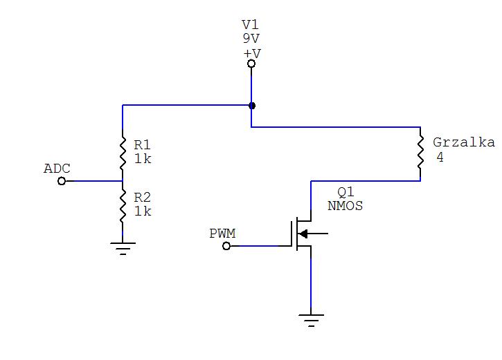

    Jeśli dobrze rozumiem to tak mniej więcej będzie wyglądał schemat?
    ATtiny24 - Jak zbudować przetwornicę Step-Down PWM 9V/3A z tranzystorem NPN?
    PWM i ADC do pinów uC?

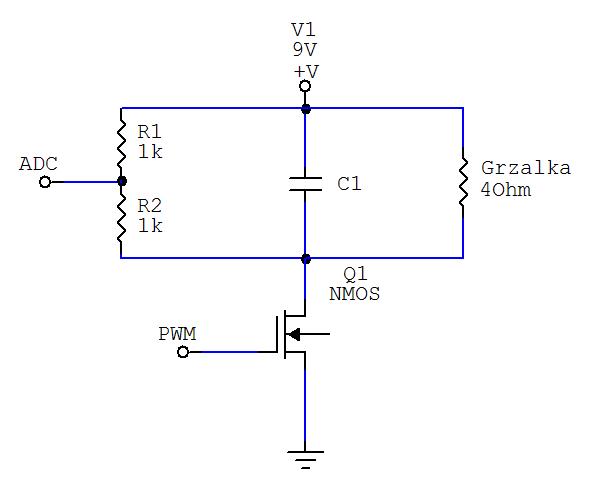

    Hmm już widzę że z tym mierzeniem rzeczywistego napięcia nie będzie tak łatwo :D
    Trzeba by to było uśrednić jakimś kondensatorem a poza tym to w takiej konfiguracji prąd będzie płyną cały czas. Może prędzej coś takiego: ATtiny24 - Jak zbudować przetwornicę Step-Down PWM 9V/3A z tranzystorem NPN?

    Wiem że są takie przetwornice ale nie da się nimi tak łatwo sterować wprost z uC. Kilka postów wyżej rozważałem takie możliwości (1 - tranzystor sterowny z PWN, 2 - regulator typu LM2677S) ale jak kolega atom1477 napisał:
    Do 1 to wystarczy np. IRLML2502 albo IRLML0030, choć przy jednej sztuce możesz mieć problem z zakupem.
    W 2 to trzeba zrobić np. tak:
    https://www.elektroda.pl/rtvforum/topic2222472.html
    DACa zrobisz z PWMa i prostego filtru RC.
    Pierwsze jest dużo tańsze, mniejsze, będzie miało większą sprawność i jest prostsze w uruchomieniu.
    Drugie odwrotnie. I w sumie nie ma żadnych zalet przy sterowaniu grzałką.

    Prosiłbym bardzo opinię schematu z mojego poprzedniego postu.

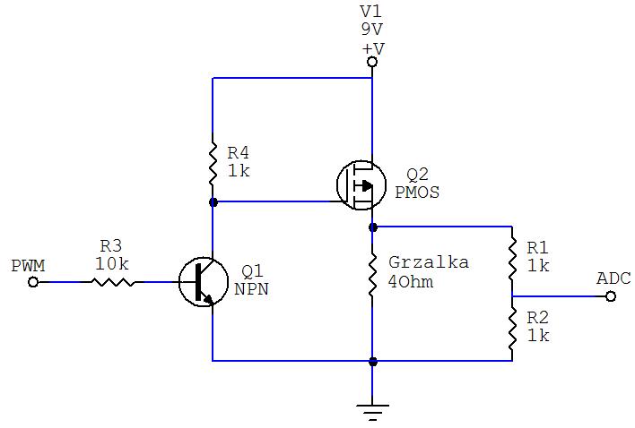

    -RoMan-
    aquendix napisał:
    Właśnie bardziej skłaniam się ku prostemu MOFSET-owi (wyżej zamieściłem schemat)
    Ale odróżniasz pMOSFET od nMOSFETa? Bo jakoś uparcie malujesz nMOSFETa i sterowanie od masy, zamiast użyć jednego tranzystora NPN, dwóch rezystorów i pMOSFETa i mieć sterowanie od strony plusa i grzałkę na masie, co doskonale ułatwi zarówno pomiar napięcia jaki prądu.
    Nadal nie znamy zastosowania - być może uparcie dążysz błędną ścieżką.

    aquendix
    -RoMan- napisał:
    Takie rozwiązanie było by ok. Mogę prosić o jakiś schemat albo link żebym wiedział na czym się wzorować?
    EDIT. A taki układ nie będzie działał na zasadzie odwrotności? Tzn. Pełne wypełnienie PWM - wyjście na grzałkę = 0V? Bo takie rozwiązanie odpada. Układ jest zasilany bateriami więc przy wyłączonym uC (power down) i timerach (PWN) nie może być poboru prądu (no poza 1uA dla uC), ani tym bardziej grzałka działać. Załączać uC chce przerwaniem zewnętrznym.

    -RoMan-
    Schemat? Nie chce mi się edytora otwierać. Z wyjścia kontrolera poprzez rezystor 10k na bazę tranzystora NPN. Emiter do masy. Z kolektora do +9V rezystor powiedzmy 1k, skoro częstotliwość ma być niewielka. Źródło pMOSFETa do +9V, bramka do kolektora NPN, dren - wyjście. Grzałka pomiędzy dren a masę. Gotowe.
    Wybór konkretnego pMOSFETa pozostawiam Tobie. Policz sobie straty na nim na podstawie Rdson i żądanego prądu, pamiętając, że straty rosną wraz ze wzrostem temperatury.

    aquendix
    Ok schemat zamieszczę poniżej tylko jeszcze jedno pytanie mam.
    No właśnie jak to rozwiązać?
