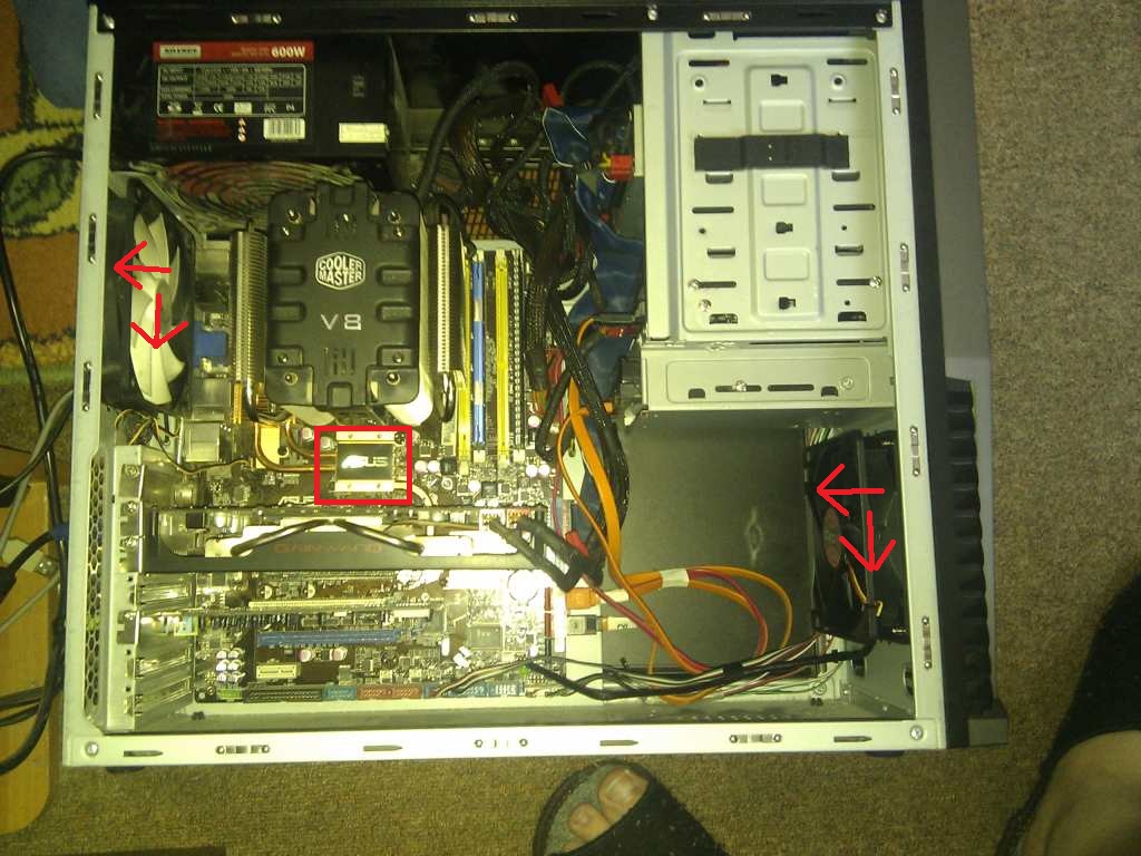

    witam, panowie może na początku zdjęcie wrzucę :
    Jak poprawnie zamontować wentylatory i chłodzenie na Asus Mempipe Deluxe M3N-HT?
    zaczne od tych strzałek, chciałem się upewnić czy dobrze wkręciłem te wentylatory, te strzałki narysowałem tak, jak są te narysowane na wentylatorach, dobrze jest ??
    druga sprawa to chłodzenie chipsetu, tego co zaznaczyłem prostokątem/kwadratem, znajdę jakiś taki malutki wentylatorek który się tam zmieści ? jak widać mam mało miejsca i nie wszystkie wejdą...
    wszystko to jest związane z tym, ze jak dłużej gram to czuję jak komputer się grzeje, mam go przy nogach i jest to trochę wkurzające jak grzejnik jest taki przy nogach, oto temperatury bez stresu :

    w stresie zwiększa się tylko MCP, max do 69 stopni...
    komputer to
    Amd Phenom 9650
    Gainward 9800GTX+
    Zasilacz niestety Xilence 600W

    Obydwa Wentylatory zamontowane prawidłowo.
    Temperatury też w normie.
  • #3 10569354
    wariato
    Temperatury są OK. A chipset (ten kwadracik który zaznaczyłeś) możesz schłodzić wentylatorkiem 40mm.
  • #4 10569502
    geforc
    no tak ale nie wiem czy zmiesci sie tam, no i zostala mi jedna wtyczka 3-pinowa zaznaczona
    "CPU PWR" a powinna chyba być "CPU FAN"
  • #6 10569648
    Kosa1337
    Tam wentylator za dużo nie zdziała ponieważ tam nie ma finów. trzeba chłodzić sekcje zasilania i automatycznie powinna spaść temperatura chipsetu.

    CZyli najlepiej jak byś chłodził ten radiator koło chłodzenia procesora po lewej. Możesz spróbować z tym wentylatorem na tym NB przykleić go sylikonem (ja tak robilem i trzymało zadziwiająco) ale raczej efekt będzie mizerny.

    Temperatura nie jest zła ale jak już chodziło mi o to, że trzeba schłodzić ten radiator po lewej od procesora.

    Ładując kolejny wentylator na dole czy z boku obudowy zakłócisz cyrkulację powietrza. Obecnie ten na przodzie wtłacza chłodne, za ten z tyłu oraz w zasilaczu wyciągają ciepłe na zewnątrz. Ja jestem za tym aby dołożyć mały wentylatorek bezpośrednio na radiatorek. Możesz spróbować zamocować go cienkimi opaskami lub ostatecznie na mocną taśmę dwustronną.
