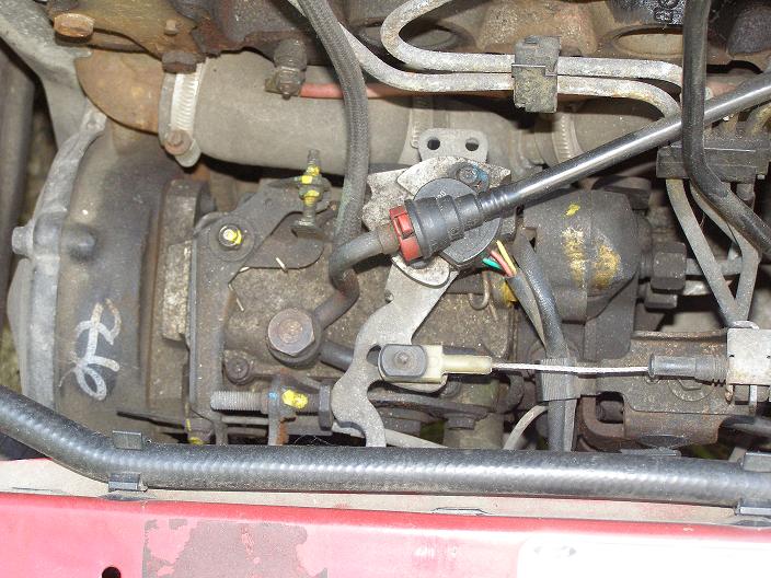

    pawlo1985
    Witam! mam taki problem że mój ford od pewnego czasu nie chce gasnąć po przekręceniu stacyjki z tego co zdążyłem się zorientować to wina elektrozaworu Stop.mam pytanie czy miał ktoś podobny problem? albo czy wie ktoś czy jest opcja dostania się do elektozaworu bez demontowania całej pompy? poniżej zamieszczam zdjęcie mojej pompy.Jak wymienić elektrozawór STOP w Ford Escort 1.8 TD bez demontażu pompy?
    Jeśli jest jeszcze osłona to raczej tylko wyciągnięcie ratuje.

    Można wymienić bez demontażu trzeba usunąć tą blachę z tyłu pompy ( jak ją zdemontujesz bez demontażu pompy to na pewno już tam nie wróci bo ją zniszczysz ) Wina na 100% zaworu , możesz zmienić tylko gumeczkę na końcu zaworka ,gdzieś na forum forda było to opisane . (pod warunkiem oczywiście że twój zawór jest sprawny elektrycznie )

    a wie ktoś jaka to pompa lukasa czy boscha?

    Lukas bez jej wymontowania nawet nie zabieraj się za odkręcenie blachy. Chyba że szlifierka i odciąć górę.

    a mógł by mi ktoś wskazać która blachę osłonę trzeba by wyciąć pytanie czy w ogóle ją widać na zamieszczonym zdjęciu?

    kolego wpisz na pewnym serwisie aukcyjnym hasło mini szlifierka i zobaczysz o jakie urządzenie mi chodzi i jakim ja to robiłem
