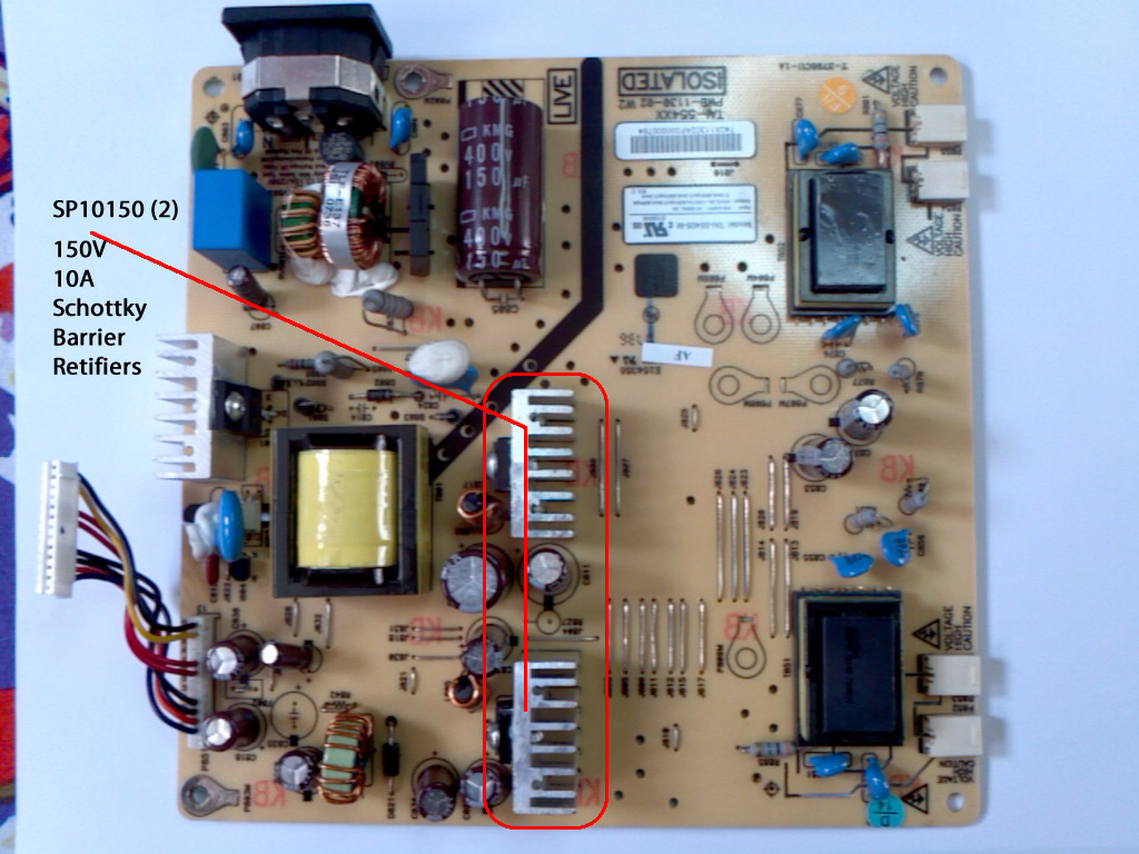

    Mam właśnie na warsztacie dość rzadki w polskim internecie monitor Gateway HD2200 - powód zero oznak życia. Po zdemontowaniu przetwornicy sprawdziłem wszystkie elektrolity, diody podwójne oraz podstawiłem na próbę inny mosfet po stronie pierwotnej. Po uruchomieniu przetwornicy bez obciążenia na wyjściu 5V panuje napięcie 13-15V zmieniające się (szybko - widać to tylko na bargrafie multimetru) w rytm cichego cykania przetwornicy. Na wyjściu 10V jest około 20V. Na odczepach strony wtórnej głównego trafa jest odpowiednio 18 VAC i 22 VAC. Po podłączeniu płyty głównej napięcie 5V wynosi 3,3V a 10V jest prawidłowe. Po obciążeniu przetwornicy żarówką halogenową (H4, włókno świateł "długich") przetwornica po kilku sekundach startuje z przeciągłym piskiem i napięcie początkowo wynosi 3,3V i rośnie kilkanaście sekund do poziomu 5,9V. W tym czasie napięcie 10V jest prawidłowe. Po wymontowaniu traf WN reakcja jest identyczna. Po podłączeniu do płyty głównej 5V z zewnętrznego zasilacza zapala się panel sterujący, LED reaguje na dotyk wyłącznika (monitor ma panel dotykowy) więc raczej wykluczyłbym płytę główną.
    Co warto by było jeszcze sprawdzić?
    EDIT:
    Poskładałem monitor i o dziwo wystartował - niestety tylko na kilka minut. W tym momencie objaw jest taki: Przy podłączonej taśmie matrycy wcale nie startuje, jak tylko odłączam taśmę zapala się panel sterowania i świetlówki. Podłączam taśmę i wszystko siada (brak napięcia 5V na matrycy). Zdjąłem osłonę płytki matrycy i nie zaobserwowałem uszkodzeń i/lub zwarć. Może zasilacz nie wyrabia się pod takim obciążeniem? Chociaż z drugiej strony jak trzymał napięcia pod halogenem, to dlaczego miałby być problem z matrycą...

    sprawdziłem wszystkie elektrolity, diody podwójne oraz podstawiłem na ..
    W tym zasilaczu TAI-55405-S ( pwb1130-02) bez pomiarów wymienia się w "ciemno" 11-elektrolitów na 25V 105st.C:
    - 4x 470uF
    - 5x220uf
    - 2x 47uF + jeden lub dwa 1000uF
    Sprawdz jeszcze diody schotky na wyj. , czy nie "puszczają " pod napięciem.
    Inverter na OZ9938
    (':idea:') Sz.kol. czy posiadasz w swoich oczach miernik uniwersalny ?
    Wszystko obserwujesz ! nic nie mierzysz ?!
    Ciekawe metody tych czasach.
    Skoro nap. siada mogą być elektrolity.
    Brak napięcia +5V to masz zwarcie , ale to dwa rózne uszkodzenia.
    Wymień elektrolity ...potem jak dalej żle SZUKAJ ZWARCIA .

    Matryca jest jednak OK, właśnie podłączyłem ją pod zewnętrzne źródło i zgodnie z kartą katalogową ma prąd startowy ok 4A, który po kilku sekundach maleje do 650mA. Właśnie jestem w trakcie wymieniania elektrolitów, niestety na wyluty bo nie zdążyłem po pracy do sklepu elektronicznego...

    Witam, jeżeli jeszcze kolego Smoker nie naprawiłeś tej przetwornicy, to mogę podpowiedzieć, gdzie leży problem. Elektrolity raczej odpadają. Problemem jest napięcie 5V. W tej przetwornicy 5V nie bierze się z diody na wtórnym, tylko jest dodatkowa przetwornica DC-DC na układzie FP6321A i to on często się uszkadza. Musisz go wymienić, ew. można przerobić zasilanie 5V wykorzystując LM2596 lub podobny (mało elementów dodatkowych, pozostaje ta sama cewka) - przeróbka działa, sprawdzona w praktyce.
