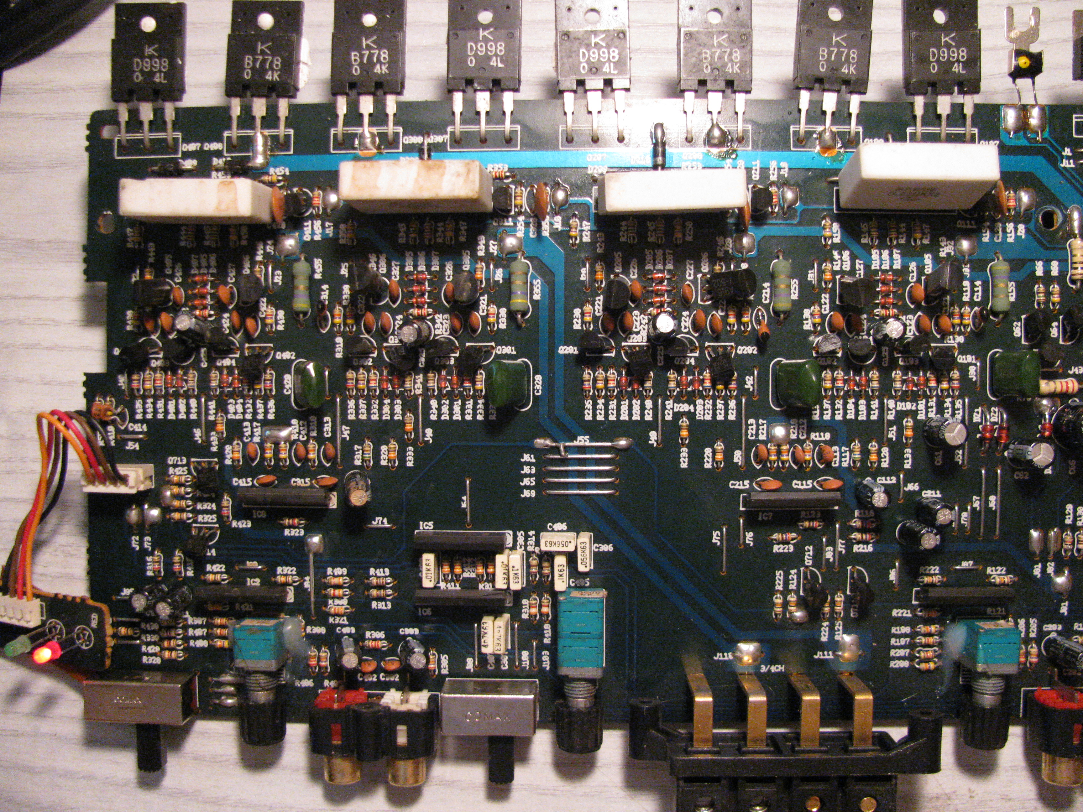

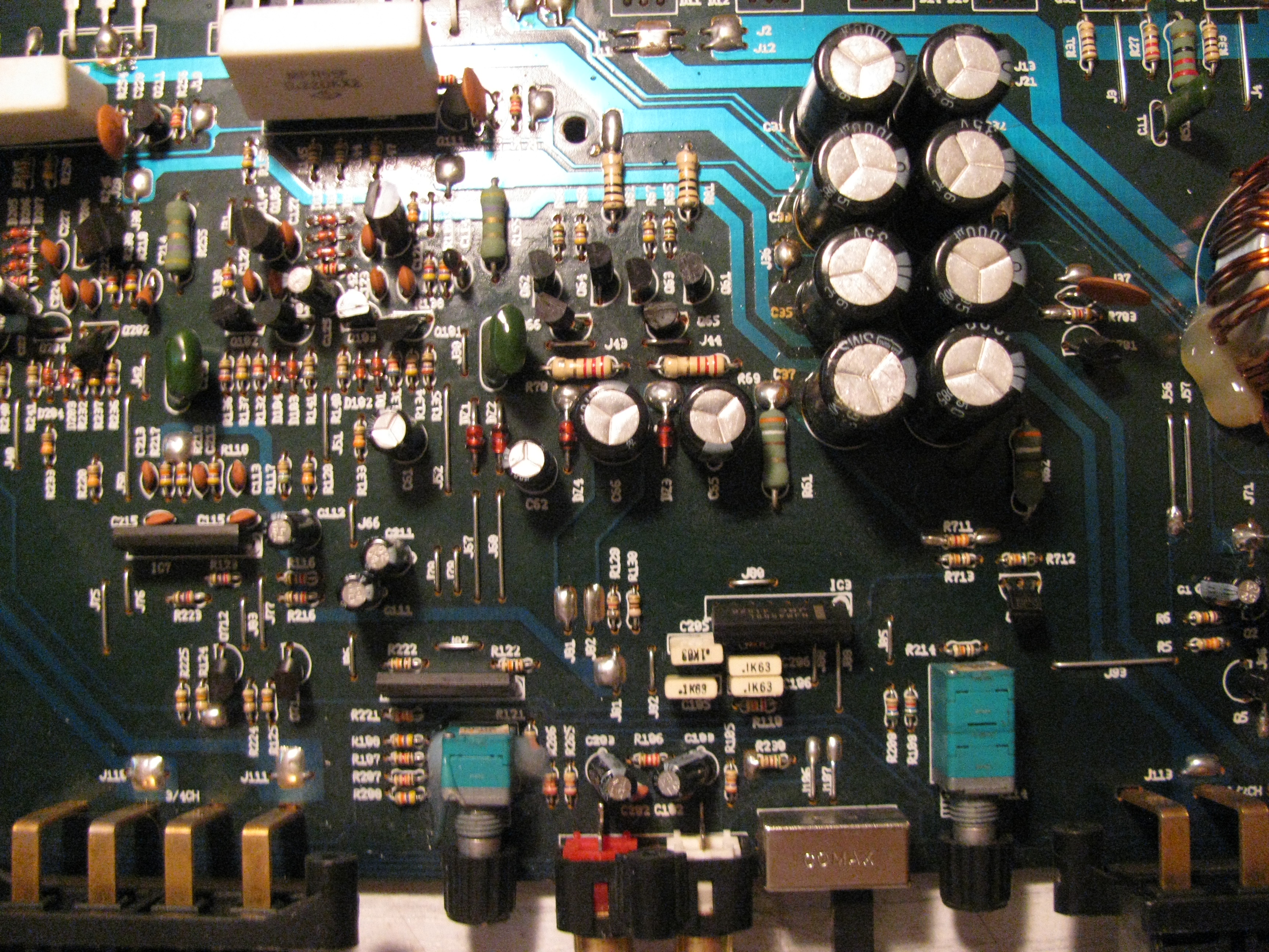

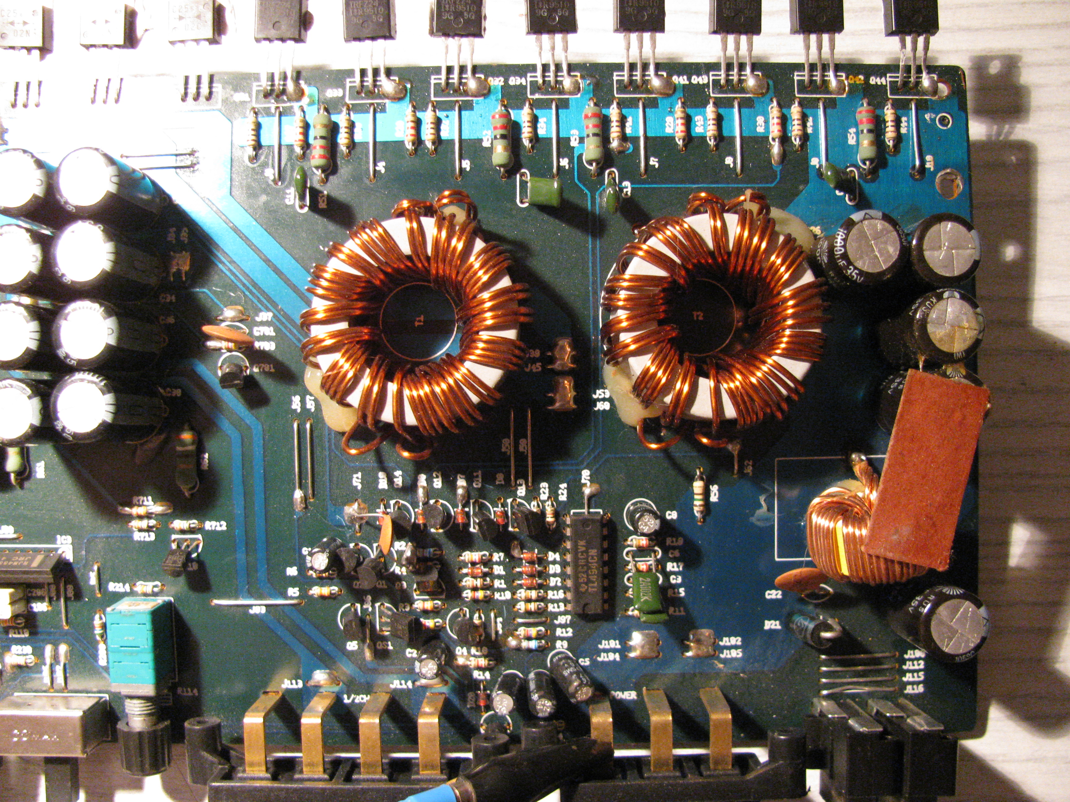

    Posiadam taki wzmacniacz kupiony za okazyjną cenę ale jest uszkodzony, a mianowicie nie wzmacnia sygnału na wyjściu ale gdy dotykam wyjścia to słychać bardzo cichy trzask w głośniku. Po podaniu napięcia na zasilanie zapala się zielona dioda a po chwili czerwona dioda. Przetwornica działa poprawnie. Co może być przyczyną takiego zachowania?

    Pewnie coś jest zepsute. Nikt za ciebie pomiarów na odległość nie przeprowadzi. Skąd pewność, że przetwornica pracuje? Pracuje stabilnie? Tranzystory końcówki nie poprzebijane?
