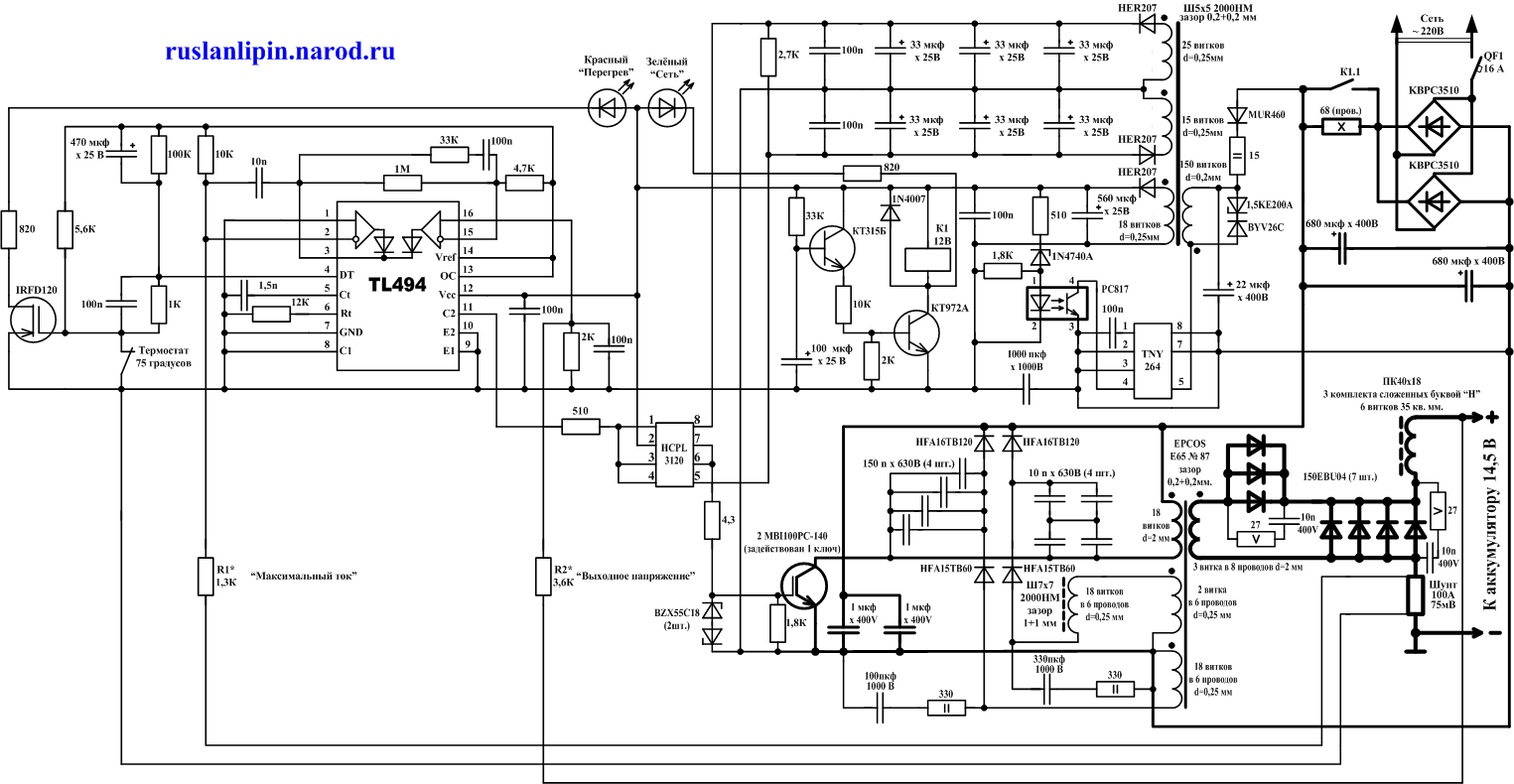

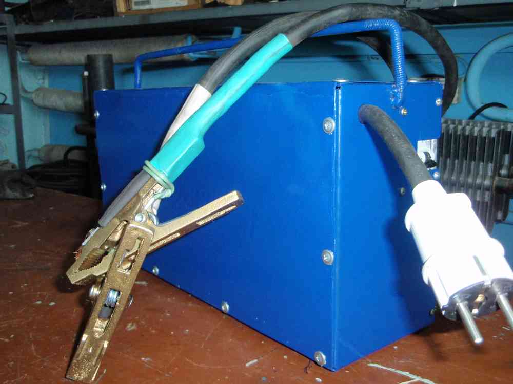

    W przetwornicy zastosowano bezstratne snubbery.
    Urządzenie rozruchowe 14,5V (600A) - jednotaktowa przetwornica forward
    Na schemacie przedstawiono jednotaktową przetwornicę forward, w której wykorzystano jeden element przełączający. W odróżnieniu od pół-mostka, w którym energia z transformatora wraca do kondensatorów poprzez diody zwrotne, w forward do rozmagnesowania rdzenia dochodzi poprzez uzwojenie pomocnicze (18 zwojów). Wzrost napięcia na uzwojeniu pierwotnym jest ograniczony przez baterię kondensatorów (150nF x 630V - 4 sztuki). Kondensatory rozładowują się do poziomu napięcia zasilania (300V) za pomocą uzwojenia pomocniczego. Dzięki okresowym rozładowaniom kondensatorów napięcie na tranzystorze mocy nie przewyższa podwojonej wartości napięcia zasilania.
    Aby tak to działało w praktyce uzwojenie pomocnicze powinno posiadać dobre sprzężenie magnetyczne z uzwojeniem pierwotnym. W tym celu dwa uzwojenia nawija się jednocześnie (bifilarnie). Ponieważ różnica napięć między pierwotnym, a pomocniczym uzwojeniem wynosi ok. 300V, powinna być między nimi dobra izolacja. Ja obwiązywałem każde uzwojenie taśmą papierową.
    Proces nawijania transformatora mocy powinien wyglądać następująco: na początku nawija się 9 zwojów uzwojenia pierwotnego razem z 9 zwojami uzwojenia pomocniczego w jednej warstwie. W następnej warstwie nawijamy uzwojenie wtórne. Na powierzchni uzwojenia wtórnego znów nawijamy po 9 zwojów uzwojenia pierwotnego i pomocniczego. Kierunek nawijania wszystkich warstw powinien być jednakowy i każdy z nich powinien zaczynać się z jednego brzegu karkasu. Następnie nawijamy 2 zwoje uzwojenia odpowiadającego za pracę bezstratnego snubbera.
    W charakterze klucza wykorzystano połowę modułu IGBT 2MBI100PC-140. Moduł wziąłem z uszkodzonego falownika, jego druga połowa była przebita. Kluczem można sterować za pomocą specjalnie przeznaczonego do tego celu sterownika HCPL3120 według schematu. Zamiast modułu można wykorzystać kilka (2-3) tranzystory IRG4PF50U, IRG4PF50W lub analogiczne o napięciu na złączu C-E nie mniejszym niż 900V. W tym wypadku tranzystory należy przylutować do podłoża z miedzi. Do radiatora tranzystorów trzeba koniecznie zamontować dodatkowy bezpiecznik termiczny. Przedstawiony na schemacie bezpiecznik montuje się do radiatora diod wyjściowych i też jest niezbędny.
    Uruchomienie przetwornicy
    Zamiast R1 należy przylutować rezystor o wartości 100Ω. Nie podając zasilania klucza, zasilamy blok sterowania. Po upływie kilku sekund powinien się włączyć przekaźnik elektryczny i zaświecić zielona dioda. Za pomocą oscyloskopu kontrolujemy impulsy PWM na bramce klucza. Ich częstotliwość powinna wynosić 40-50kHz. Ujemny impuls powinien być widocznie dłuższy. Otwarcie obwodu bezpiecznika termicznego powinno doprowadzić do zaświecenia się czerwonej diody i blokady przetwornicy.
    Jeśli wszystko działa w ten sposób, montujemy przetwornicę zgodnie ze schematem i podłączamy ją do sieci. Dobierając odpowiednią wartość rezystora R2, ustawiamy napięcie wyjściowe na 14,2-14,6V. Włączamy woltomierz równolegle do bocznika wyjściowego i obciążamy wyjście za pomocą rezystora 0,1Ω i odpowiedniej mocy. Zmierzone napięcie powinno odpowiadać wartości prądu nie większej niż 80A. Równocześnie napięcie na wyjściu powinno się zmniejszyć.
    Jeśli wszystko się zgadza, zwiększamy wartość rezystora R1 dopóki nie otrzymamy wymaganej maksymalnej wartości prądu na zwartym wyjściu.

    W opisie transformatora jest 0,2 + 0,2. Czy chodzi o szczelinę powietrzną a jeżeli tak to 0,2mm na każdym boku rdzenia? Środek zostawiamy jak jest?
    Dławik wyjściowy chyba nie jest a rdzeniach z TV, uzwojenie wygląda jak nawijane na kolumnie środkowej. Niestety nie znam cyrylicy i rosyjskiego więc może ktoś przetłumaczył by opisy ze schematu?
  • #15 12896021
    weing
    Witam. Transformator główny posiada szczeliny powietrzne 0,2mm na zewnętrznych kolumnach. Środek bez zmian. Dławik zrobiony jest 3 rdzeni transformatorów HV od telewizorów kineskopowych złożonych w literę H (podstawami do siebie). Powodzenia przy budowie.

    Przekładki (0,2mm to grubość 2 kartek papieru xero) trzeba włożyć na wszystkich kolumnach, także środkowej, bo w przeciwnym razie przy dociśnięciu połówek do siebie rdzeń może pęknąć.

    No właśnie intrygujące jest to 2 x 0,2 czyli tak jak by autor chciał podkreślić że są dwie szczeliny. Przynajmniej ja podał bym 0,4 mm. W sumie przekładki tylko po bokach mają jedynie sens gdy możemy spiłować rdzeń tak by środek się zszedł.
    Zakupiłem już diody na wtórne - 4 podwójne 160A 100V - mam nadzieję że wytrzymają. Dodatkowo za grosze kupiłem przekładnik LEM 200A więc problem z rezystorem pomiarowym i jego kalibracją odpada.
    Na TME są rdzenie E65 z materiału 2F3 i 3c90 - który będzie lepszy?
    Mam też dwa rdzenie E55 - niestety nie wiem jaki to materiał.
  • #18 12904743
    nsvinc
    Poziom 35  
    Nieee... Przekładki po bokach mają sens kiedy nie mamy jak spiłować środkowej kolumny aby uzyskać chcianą szczelinę. I to rozwiązanie jest działające, ale nie optymalne, chociażby ze względu na ilość generowanych zakłóceń.
    Pod każdym względem szczelina tylko w środkowej kolumnie jest lepsza, przynajmniej w 99% zastosowań.
    Lepszy do czego? Dla jakiej częstotliwości?...
