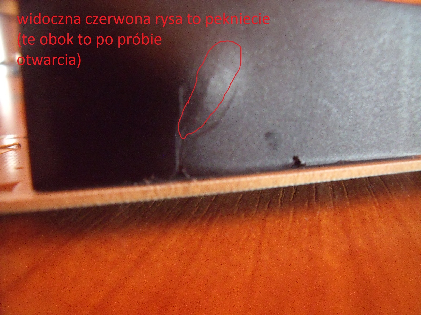

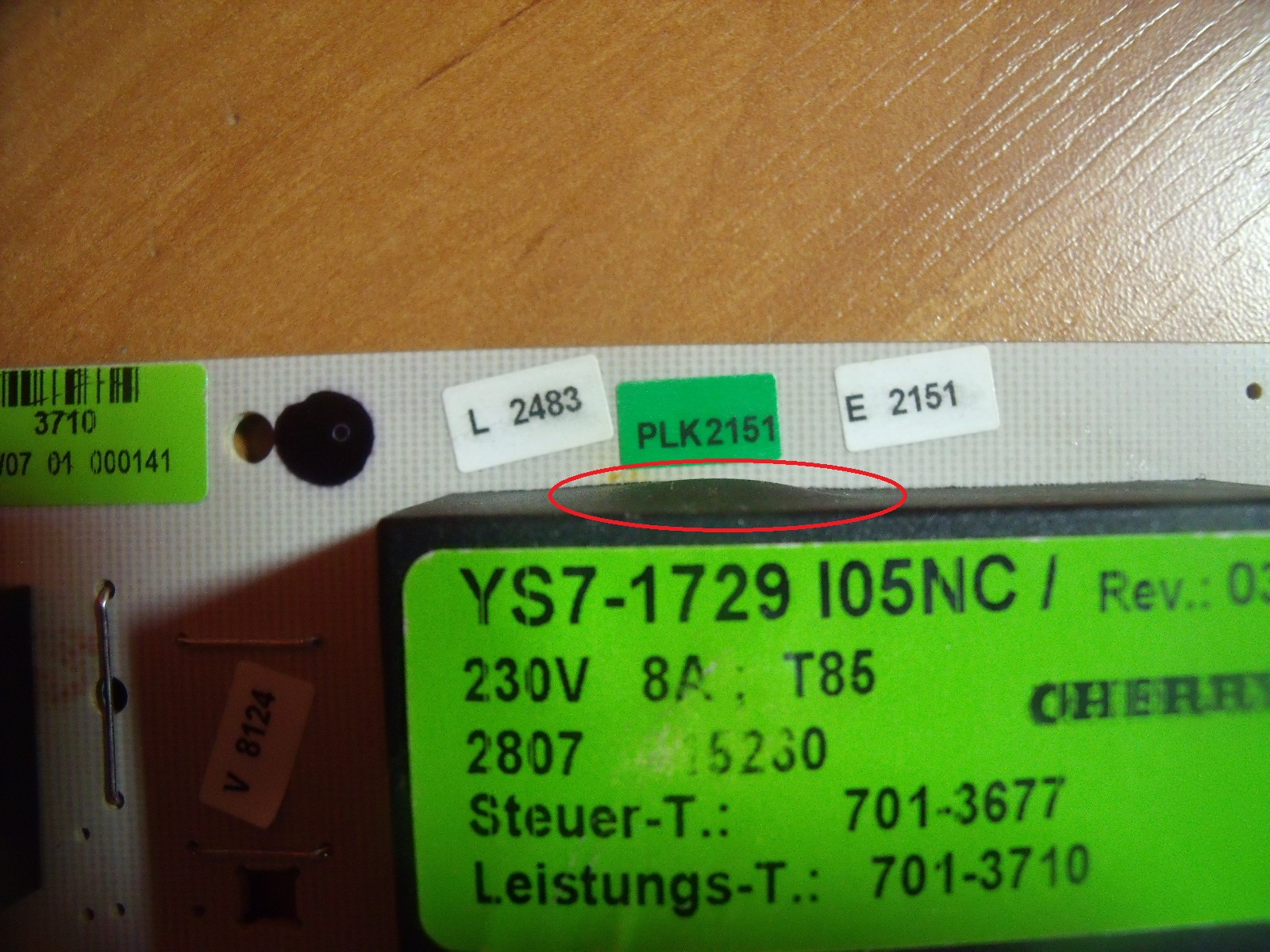

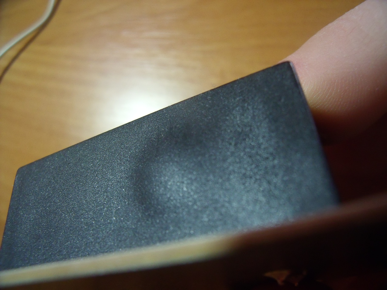

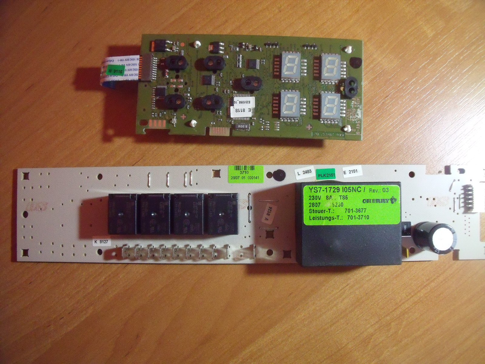

    Przeszukałem wszędzie lecz to nic nie pomogło więc postanowiłem napisać. Posiadam płytę ceramiczną Gorenje ECT 600SC (6.5kW). Z tego co mi wiadomo, to przy pierwszym podłączeniu jedna z płyt się szybko nagrzała do "czerwoności" i po chwili cała płyta stała się jedynie ozdobą kuchenną. "Z tego co mi wiadomo" - ponieważ mnie przy tym nie było. Uważam, że źle były podłączone przewody ponieważ jest tam podłączenie na siłę oraz na "zwykłe gniazdko". Po rozkręceniu płyty i własnych oględzinach i drobnej pomocy jest stwierdzenie, że transformator padł. Widać na nim 4 "guzy" których wcześniej nie było z czego jeden jest lekko pęknięty.
    Na chwilę obecną mam problemy z dostępem do internetu. W niedługim czasie wrzucę fotki oraz udzielę więcej informacji. Pilnie poszukuję tej części, lecz ciężko jest ją zdobyć. Najchętniej odkupiłbym prosto z taśmy produkcyjnej jeśli byłaby taka możliwość :). Osobiście mogę sprawdzić serwisy we Wrocławiu lub okolicach i będę wdzięczny za jakieś namiary do nich lub bezpośredni dostęp do transformatora.
