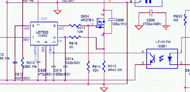

    Zasilacz ILPI -009 REV:A Chodzi mi o wartość rezystora podłączonego do żródła tranzystora połączonego z masą. Tr. to mosf. 261i. Brak odczytu kodu pask.

    To standartowa wart. opornika w czujniku prądowym : od 0,22-0,47 ohm.
    Zależy od zastosowananego scalaka
    tak jest w ILPI-013

    Scalak to typ kość 1203D6 myśle że 0,47 ohm 2W będzie dobry.Czy 2SK2645 będzie dobry zamiast 261i bo ma zwarcie.

    Każdy z prądem 6A/700V (np. 7N60B )
    Wymień wszystkie elementy od wyj. scalak do bramki polowego (oporniki diody 1N4148), polowy ,ten opornik chyba 0,56ohm i transoptor łaczacy wyj. zasilacza z scalakiem + TL431.
    Na forum na temat ( kość 1203D6) było sporo. Kość popularna w LG i Acerach.
