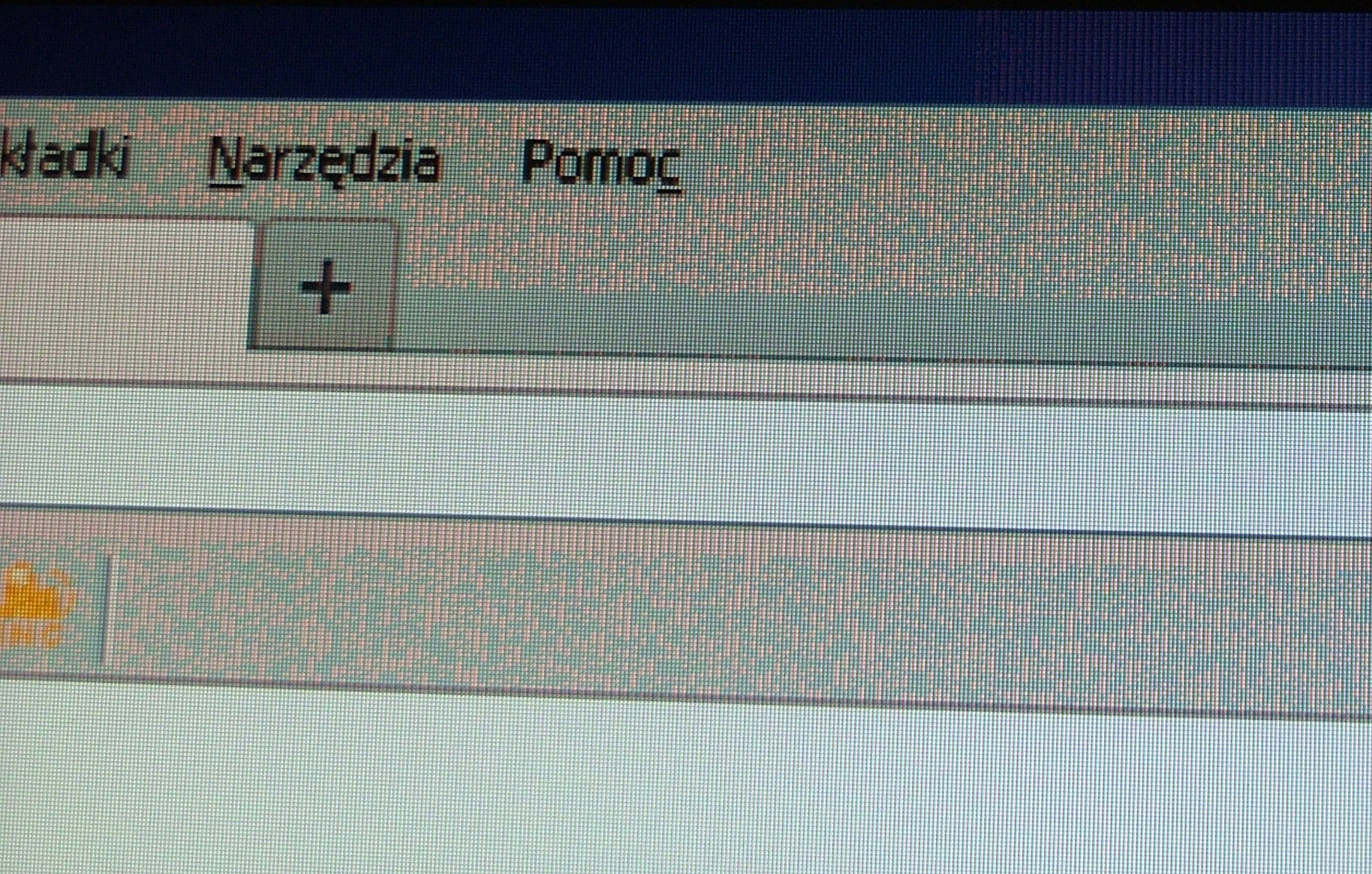

    Witam koleżanki i kolegów. Trafił do mnie monitor jak w temacie.
    Jego problem najlepiej zobrazuję poniżej.
    SAMSUNG 943N - zniekształcony obraz, co może być przyczyną?
    Jakaś koncepcja ?

    Może uszkodzona taśma od matrycy

    Przedzwoniono jest OK.
    Zasilanie na logice: 1.799 i 3.27V na stabilizatorach, oczywiście 5V tez jest z inwertera (5.04).

    Spróbuj podstawić "czystą FF" pamięć 24CS08 (24C08)
    Zobacz co masz jak przytrzymasz Enter dłużej jak 5s. (obraz normalizuje się ? )
    Jak nie problem w 25L1005MC.
    Można jeszcze zobaczyć w tr.serwisowym (chyba jak pamiętam : Kontrast 0 i jasn.0 , Menu i tam w pkt. wybór języka (musi być angielski) klik i wchodzis z ,gdyby coś nie tak manul lub pisano na forum .
    Lub poprzez przycisk Menu(dłużej jak 10s) i tam masz Reset (powrót do ust.fabrycznych)
    Ostateczność to matryca HSD190MEN3-A00

    Czyszczenie 24CS08 nic nie dało.
    Znalazłem i podstawiłem matrycę obraz jest OK.
    Czy uszkodzenie tego typu kwalifikuje poprzednią matrycę do wymiany czy można coś szukać na elektronice matrycy ?
