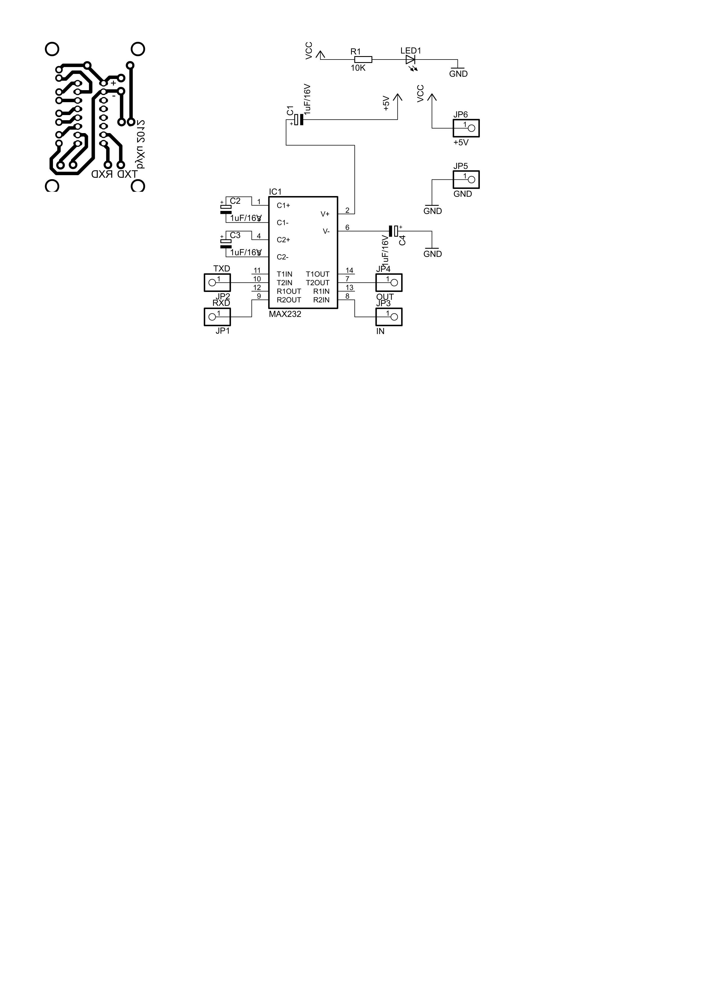

    Nie pomyliłeś wejścia max232 z jego wyjściem?

    Daj plik SCH i BRD. Kondensatory nowe sprawne?

    Schemat i płytka Max-a poprawne. Nie ma narysowanych połączeń z Atmegą, ale to nie ma znaczenia.
    Z opisu Twoich niepowodzeń wynika, że:
    1. do kolejnej próby źle podłączyłeś zasilanie (zamiana biegunów);
    2. korzystałeś z jakiegoś "felernego" zasilacza", który podał za duże napięcie na układy;
    Innych przyczyn nie widzę, aby mogły spowodować spalenie obu układów.
