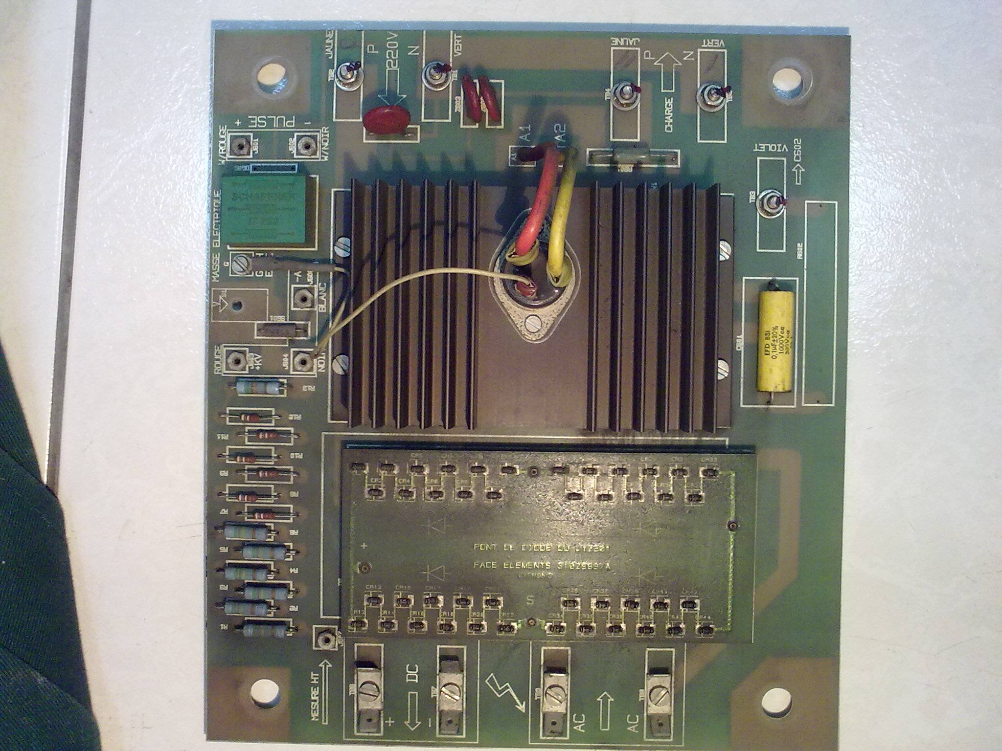

    Na zdjęciach jest zasilacz spektrometru, który wytwarza jednocześnie do 50V DC (potrzebnych do pracy większości elektryki)
    i do 6000 V potrzebnych do wytworzenia plazmy.
    Zasilacz pracuje w trudnych warunkach. Wytwarza się w nim dużo ciepła, dlatego musi być chłodzony wiatrakami na 220V (do 200m3/h powietrza), co skutkuje silnym zabrudzeniem wewnętrznych elementów elektrycznych.

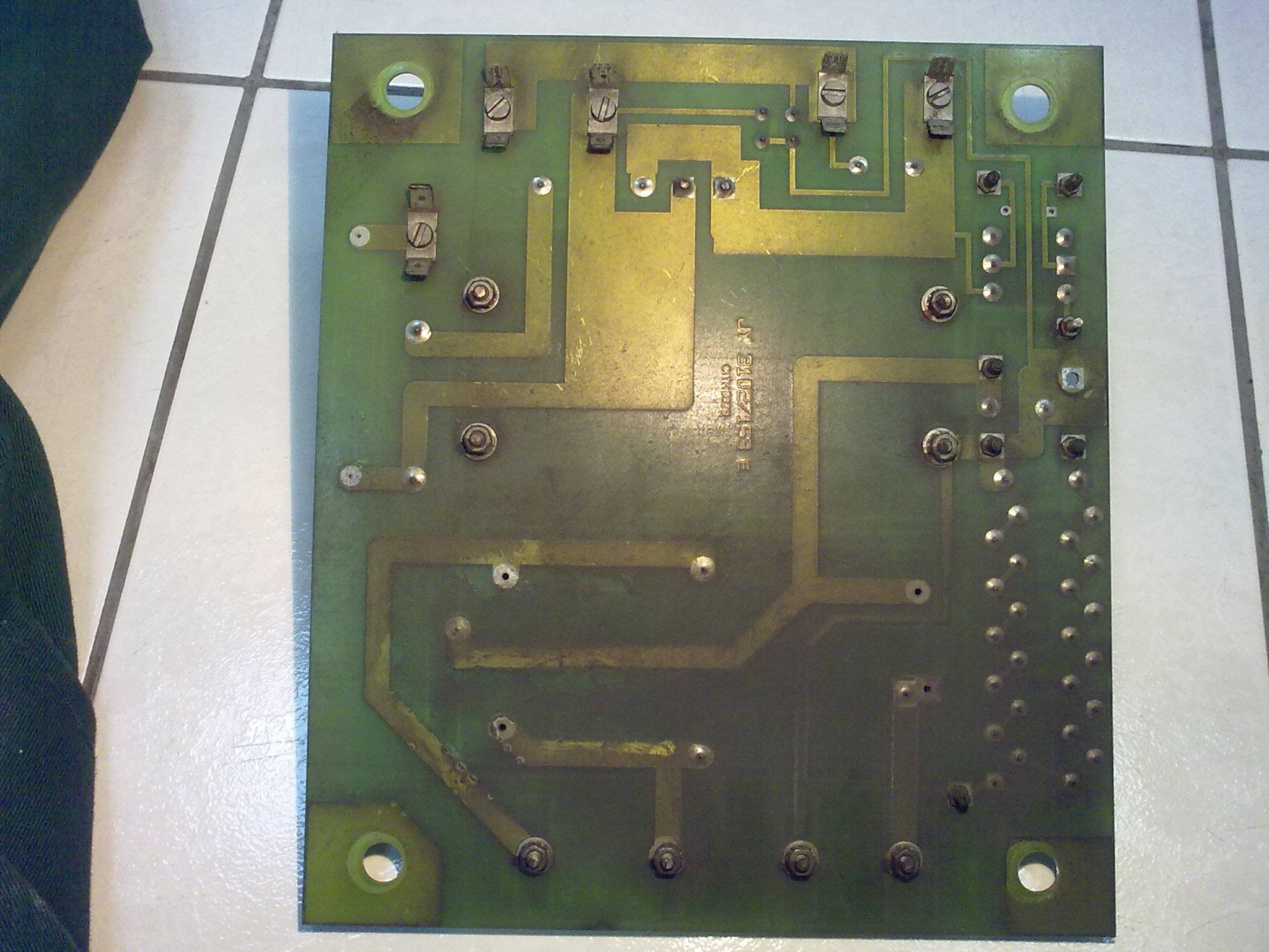

    Kilka dni temu rozebrałem zasilacz w celu wyczyszczenia i chciałbym przed złożeniem zabezpieczyć płytki jakimś lakierem który będzie zabezpieczał elementy przed niekorzystnym wpływem osadzającego się wszędobylskiego pyłu. Szczególnie że na płytce, po stronie ścieżek, w nie których miejscach ścieżki są już nie chronione oryginalnym lakierem, widać również gdzie najbardziej osadza się pył.
    Czym mogę zabezpieczyć te płytki?
    Z forum wyczytałem o preparatach firmy Kontakt Chemie: Plastik 70 oraz Urethan 71 (aczkolwiek uważam że jest dokładnie na odwrót niż to co doradzono w tym poście https://www.elektroda.pl/rtvforum/topic110332.html )
    Jest jeszcze preparat V-66 firmy DUE-CI ELECTRONICS, ale wydaje mi się że jest o słabszych parametrach niż Plastik 70.
    Który z nich byłby najlepszy aby zabezpieczyć płytki przed ewentualnymi przebiciami.
    I jeszcze jedno. Jaki materiał mogę zastosować na wentylatory, aby nie zmniejszając zbytnio przepływu powietrza chłodzącego, zmniejszyć ilość wciąganego do środka kurzu/pyłu
    Z góry dzięki za rady

    kreslarz
    Poziom 35  
    Stosowałem Urethan kilkakrotnie z bardzo dobrym rezultatem. Po nałożeniu pierwszej warstwy trzeba trochę odczekać - ja drugą nakładałem średnio po 12 godzinach. Płytki przed pokryciem lakierem warto doprowadzić do świetności przez odkurzenie i umycie nalotów.
