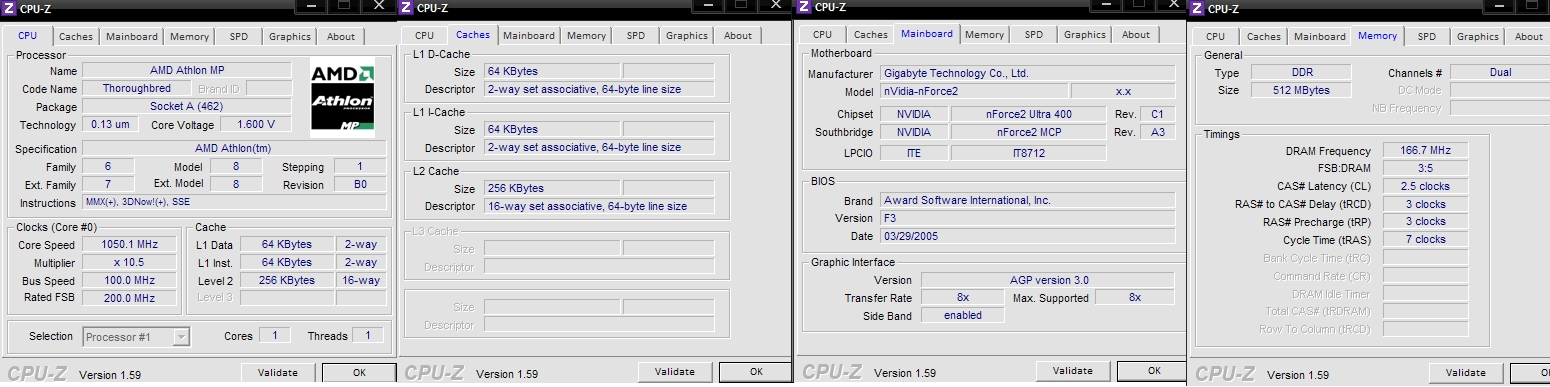

    Jestem zółtodziobem jesli chodzi o OC ale poczytalem troszke i wiem ze ten procek podobno sie dobrze kreci. Dziwi mnie jedna rzecz, na samym procesorze jest nazwa sempron :D a w CPU-Z mam athlon xp 1050 Mhz..... Wrzuce screeny z CPU-Z i będe bardzo wdzięczy na jakąkolwiek pomoc czy tez instrukcji co powinienem zrobic aby przyspieszyc swoj stary komputer :D Dzięki z góry

    Kolego twoje zmagania z tym sprzętem nie mają raczej sensu.
    Obecnie pod socket który posiadasz na płycie głównej,
    można kupić za marne grosze procesor który bez problemu będzie lepszy od twojego
    semprona (nawet CPU-Z nie ma zapewne twojego procka na liście prawdopodobnie dlatego wykrywa go jako Athlona).
    Jednak do wymiany klasyfikuje się także cała płyta główna.
    Oczywiście jeżeli nie masz obecnie żadnych funduszy, to podkręcanie zostaję.
    Najprościej podkręcać wchodząc w bios.(jeżeli twoja płyta główna ma takie funkcję)
    Jeżeli tak ci się nie uda to jakiegoś programiku poszukaj, jednak nie każdy zawsze chcę współpracować z daną płytą główną czy procesorem.
    Tylko nie przesadź i od razu nie ustaw mnożnika na max. :D
    Życzę udanego podkręcania!

    Na początek to ustaw poprawnie FSB na jakim powinien ten CPU pracować czyli 133MHz.
    Ten CPU powinien także po OC bez problemu pracować z magistralą FSB 166MHZ lub w tych granicach ewentualnie trzeba będzie delikatnie podnieś napięcie.
    Płyta jest na NF2 więc posiada blokadę taktowania PCI/AGP - co zapewnia Ci dowolność w ustawianiu FSB nie przejmując się dzielnikami.

    Kręć do utraty stabilności. Zdejmij bok obudowy, będzie lepsze chlodzenie, a co za tym idzie więcej uzyskasz. Pamiętaj o podniesieniu napięcia na procku(ale ostrożnie)
