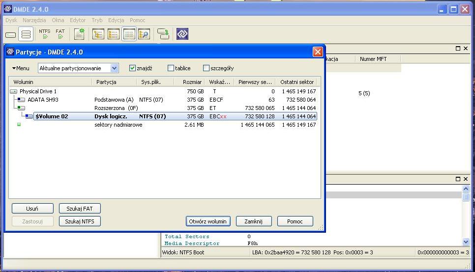

#1 10575696 21 Lut 2012 00:09 joszko_w joszko_w Poziom 9 Posty: 7 Autor tematu Post #1 10575696 21 Lut 2012 00:09 Witam, proszę o pomoc w odzyskaniu danych, mam problem z otwarciem partycji, problem wystąpił nagle, dysk jest niedostępny a system plików RAW dodaję zrzut z DMDE oraz kopię sektorów (nie wiem czy nie powinny być inne bo jest to druga partycja) Załączniki: lba_0_101.bin (50.5 KB) Musisz być zalogowany, aby pobrać ten załącznik.

#5 10578509 21 Lut 2012 23:02 joszko_w joszko_w Poziom 9 Posty: 7 Autor tematu Pomocny post? (0) Post #5 10578509 21 Lut 2012 23:02 18:29:09 : Get S.M.A.R.T. command... Error reading S.M.A.R.T! Dodano po 13 [minuty]: tu coś pokazało (za drugim razem) Dodano po 4 [godziny] 18 [minuty]: i jeszcze wynik po skanowaniu w DMDE
#6 10581615 22 Lut 2012 12:03 pidar pidar Spec od pamięci masowych Posty: 11342 Pomógł: 1569 Ocena: 3561 Pomocny post? (0) Post #6 10581615 22 Lut 2012 12:03 Moje obawy co do SMART-u nie sprawdziły się - ten dysk zewnętrzny po USB jest w pełni sprawny technicznie. Teraz czekaj na pomoc specjalisty od programu DMDE. https://youtu.be/nHoucki-V9A?t=45 Promuję tematy: 08.11.2020 Brak praw do sformatowania pendrive ADATA UV150 64GB po użyciu Universal USB Installer 22.04.2020 Odzysk danych z niewykrywalnego pendrive Kingston DataTraveler 10.07.2019 Pendrive Verbatim STORE ''N'' GO 32 GB (USB 2.0) Flash
