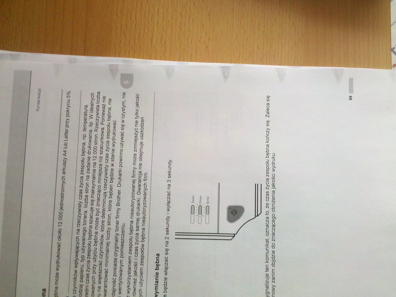

    Wymieniłem dzisiaj toner na nowy bo stary się skończył, ale teraz pojawiają się ciągle cykliczne ślady na wydruku. Jak dam stary toner to ich nie ma, pojawiają się tylko na nowym. A wyglądają one tak:
    Brother 2150n - po wymianie tonera pojawiają się cykliczne ślady
    Da się to wyczyścić, czy raczej wrócić do sklepu, żeby toner wymienić?

    Odniosłem dzisiaj toner tak jak radziłeś i koleś powiedział mi, że mam sobie bęben wymienić :/ trochę mnie to zaskoczyło bo mój bęben ma może wydrukowanych z 3tyś stron. I tak go zostawiłem w tym sklepie i do tygodnia mają mi dać odpowiedź czy wymienią.

    Bęben jest ok bo jest na około 12 000 stron wiec to wina zasobnika z tonerem.

    No i już po problemie, toner został wymieniony;) co prawda facet w sklepie mówił mi, że to nie może być toner bo nie ma się w nic co zepsuć ponieważ nie ma w nim wałka światłoczułego i to na pewno mój bęben, ale po prawie dwóch tygodniach zadzwonił do mnie i powiedział, że reklamacja została pozytywnie rozpatrzona i wysyłają nowy;) szkoda tylko, że nie byłem świadomy, że trzeba mieć co najmniej 5 wydruków ze sobą, żeby złożyć reklamację, bo za pierwszym razem jak byłem to miałem tylko jeden i nie przyjął mi reklamacji. Dziękuję wszystkim za rady i zamykam temat;)
