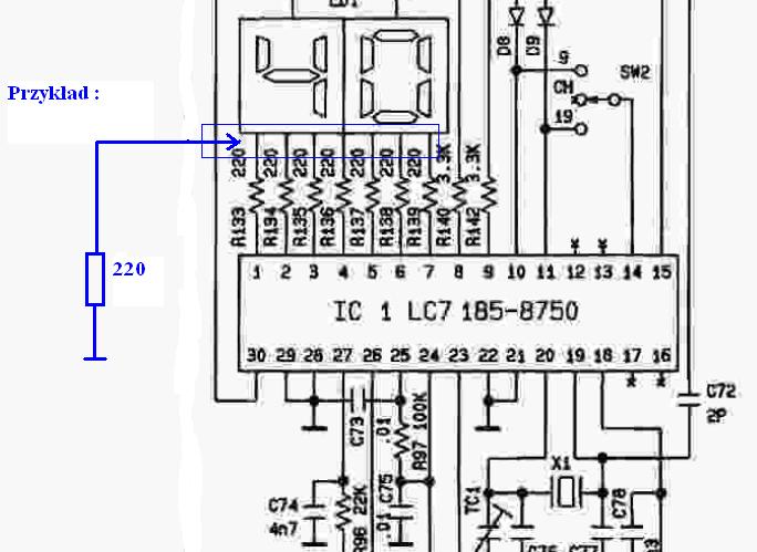

    mam następujący problem z CB radiem Alan 100 plus, gdy radio jest w niskiej temperaturze dziwnie zachowuje się wyświetlacz. Ustawiam mu np. kanał 19 i po chwili na wyświetlaczu pojawia się to np. 1 to, 3 to jakaś tam inna cyfra lub całkowicie gaśnie.
    Wcześniej było jeszcze tak, że jeden segment wyświetlacza nie działa i gdy ustawiłem kanał 19 to pisało 13 ale wczoraj przelutowałem pół płyty bo podejrzewałem zimne luty i ten problem znikł.
    Czy problem który wyżej opisuję również związany jest zimnymi lutami i pozostaje mi przelutowac drugą część płyty?
    Proszę o pomoc ponieważ temat CB radia jest dla mnie nowy.
    P.S jeśli istnieje temat który poruszam proszę o link ponieważ ja szukałem i niestety nie znalazłem tematu opisującego ten problem.

    A widzisz nie doczytałem radio z 13 na 19 stym nie jeden fachman widział już. Może być tak, że wyświetlacz jest padnięty i od czasu do czasu wpadnie ta kreska. Pytanie czy poza tym radio działa normalnie ? Jeśli tak, to awaria nie dotyczy kwarcu. Myślałem, że trafiłeś na zimny lut a okazuje się, że nie. Dobrze jest zmierzyć napięcia AC na rezystorach R133 do R139
    Tylko po co, jeżeli "sygnał wyświetlacza" jest multipleksowany.
    Proponuję inny eksperyment w celu sprawdzenia samego wyświetlacza.
    W tym celu należy podłączyć opornik około 200Ω (180 do 300) jedną nóżką do GND (masy) a drugą nóżkę podłączyć do przewodziku około 20cm (jako przedłużenie opornika dla wygody) i tym końcem zwierać punkty pomiędzy R a wyświetlaczem (na bolcach wyświetlacza).
    Jeżeli segment w wyświetlaczu będzie OK to po podłączeniu (poprzez dodatkowy opornik) konkretnej nóżki do masy w obydwu wyświetlaczach podświetlą się mocniej dane segmenty.
    Alan 100 Plus - wyświetlacz wariuje w niskiej temperaturze, zimne luty?
    Jeżeli wszystko będzie OK to niestety wymiana LC-7185 na nowy, który tymi wyświetlaczami steruje.

    Dobry sposób R może być większy, ale nie mniejszy bo można spalić wyświetlacz.
    Od kanału 10 w górę powinny się zaświecać segmenty parami np. 1A/2A, 2B/2C, itd.
