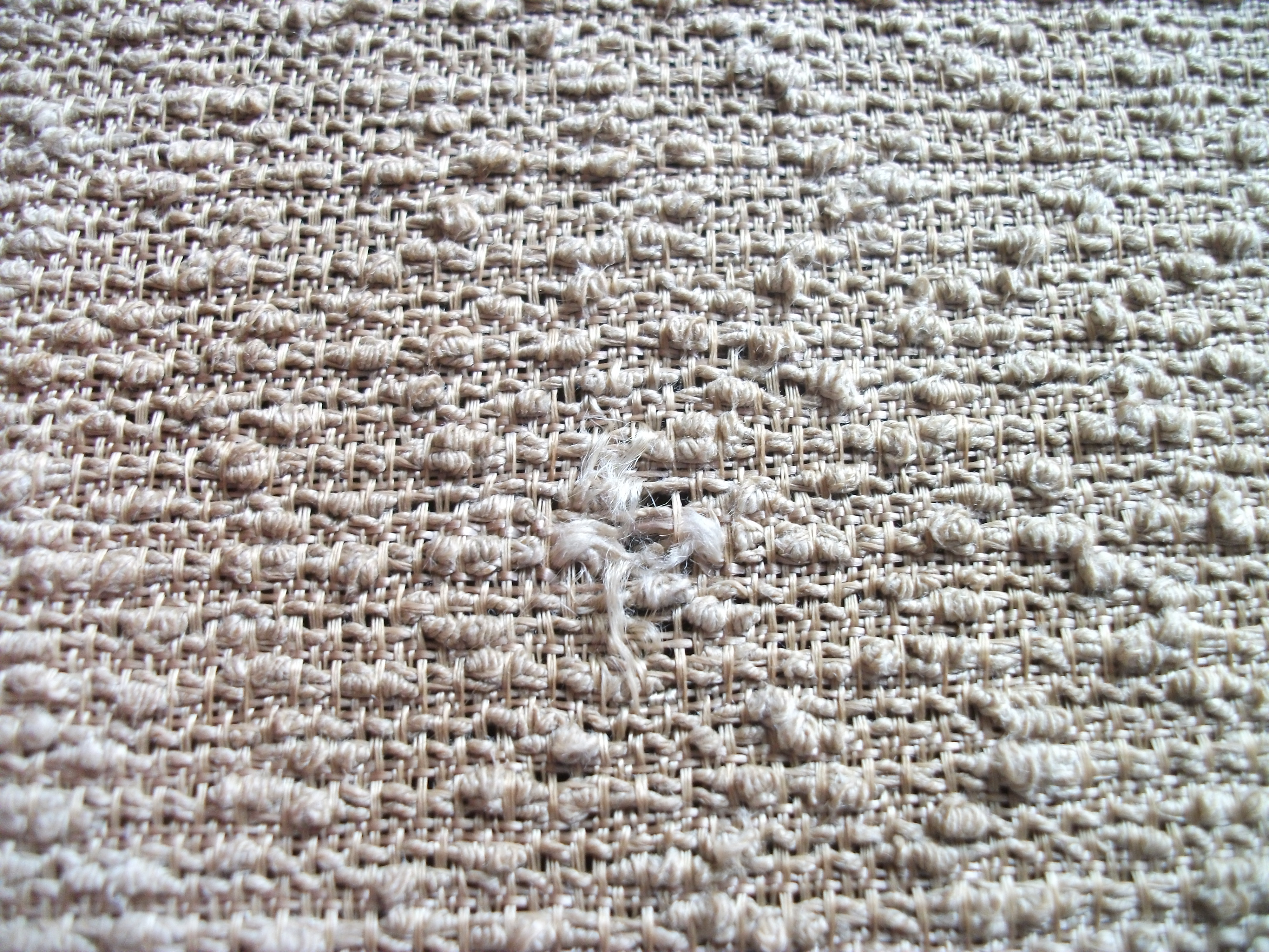

    Proszę o identyfikacje radia na zdjęciach
    Witam jak w tytule proszę o identyfikacje, czy jest to może radio Noteć??
    Proszę o identyfikacje radia na zdjęciach Proszę o identyfikacje radia na zdjęciach Proszę o identyfikacje radia na zdjęciach Proszę o identyfikacje radia na zdjęciach
    Chassis :/
  • Helpful post
    #2
    Tomek Janiszewski
    Level 32  
    Mogą to być zwłoki Pioniera I-6161. Skrzynka należy ewidentnie do typu DR-6: http://www.oldradio.pl/index.php?page_id=5 , typowej dla bateryjnego odbiornika Juhas, jednak tu zastosowano nie lampy szarotkowskie lecz uniwersalne loktalowe, jest to zatem rzeczony Pionier: http://www.oldradio.pl/pionier-modele.php
    od klasycznych Pionierów różniący się liniową skalą, taką jak niemal identyczne odbiorniki Promyk i Lotos.
    Jednak zgodnie z przywoływaną stroną - struktura przykrywajacej głośnik szmaty wskazywałaby istotnie na Noteć.

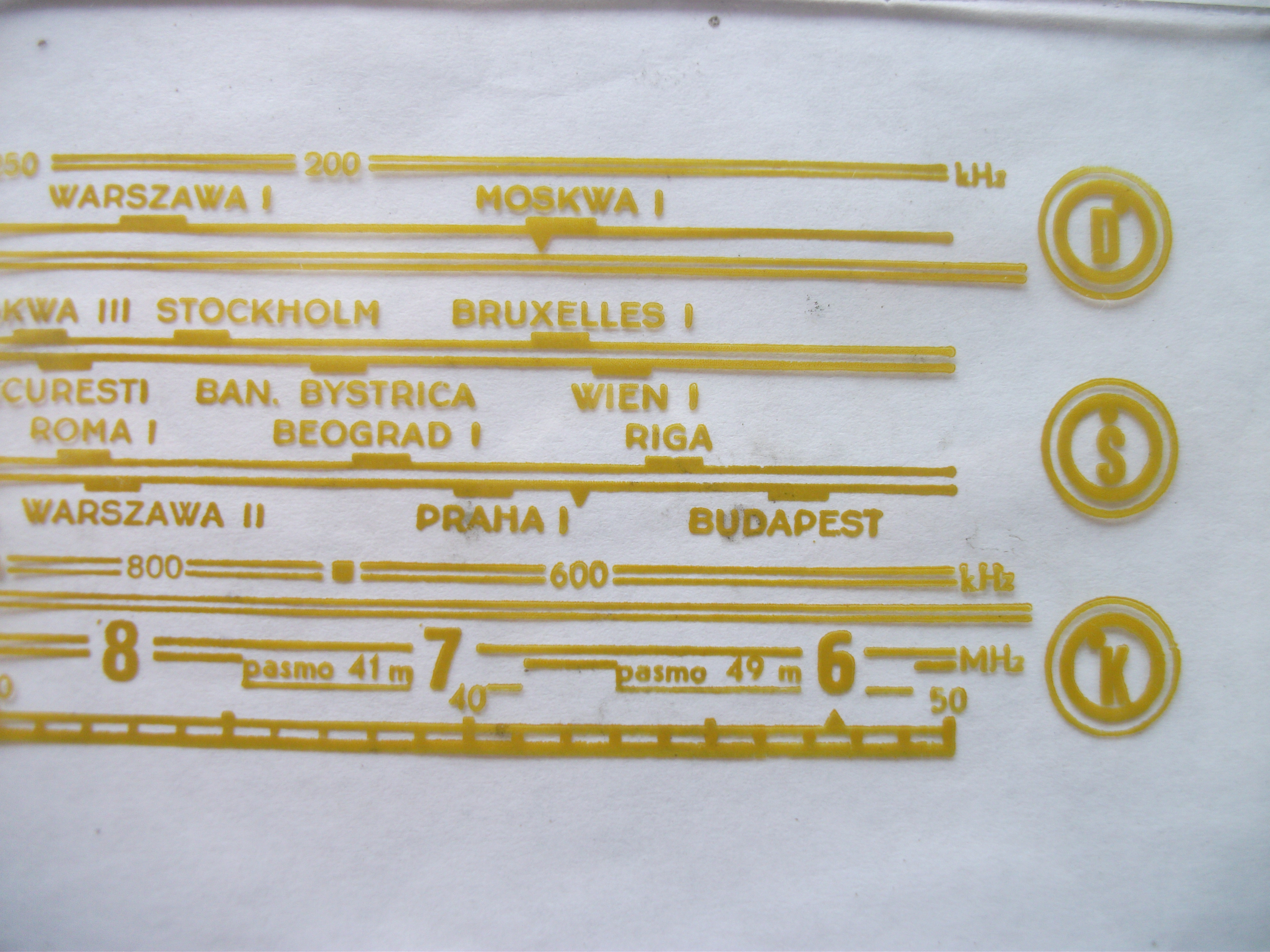

  • #3
    Brzydunio
    Level 12  
    Porównując skale są widoczne różnice, jestem pewny na 95% ze to Noteć

  • #6
    Tomek Janiszewski
    Level 32  
    Brzydunio wrote:
    skale zostawię bo jest w idealnym stanie a chassis dam od 6161
    A co wówczas ze zgodnością? Twoja skala pochodzi niestety od odbiornika mającego obcięty zakres fal krótkich (31÷49m), a ta którą pokazujesz dla porównania - obejmuje szerszy zakres (16÷49m). Wszystko zależy od tego jaki zakres odbierał Twój Pionier 6161; jeżeli zawężony - to O.K., jeśli jednak szeroki - niby można byłoby przełożyć cewki i paddingi KF z Noteci, aby zawęzić zakres zgodnie ze skalą, ale chyba szkoda byłoby tracić pasm słyszalnych w dzień :(

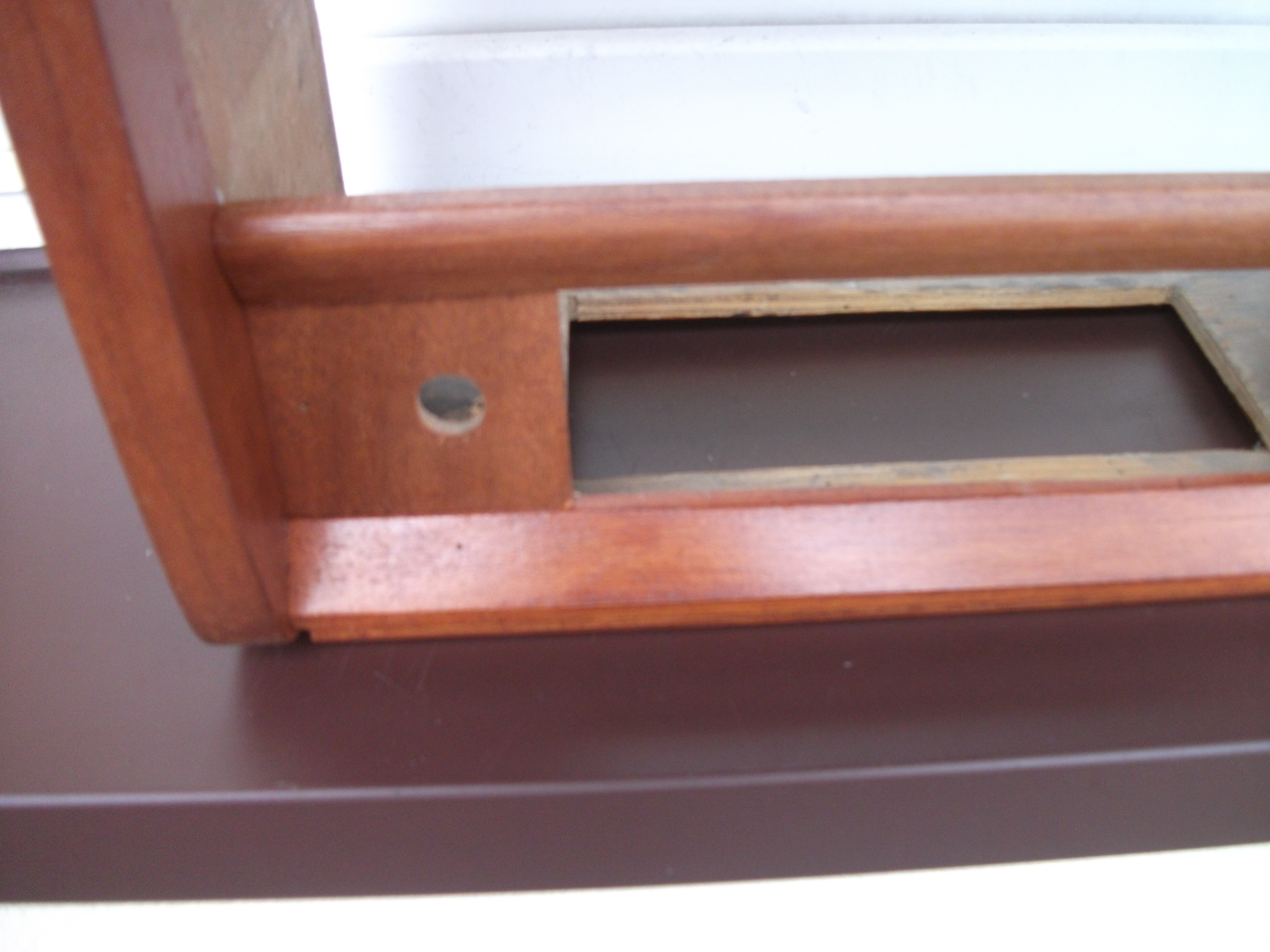

  • #7
    Brzydunio
    Level 12  
    Witam posiedziałem trochę przy radyjku i dam parę fotek.
    Proszę o identyfikacje radia na zdjęciach Proszę o identyfikacje radia na zdjęciach Proszę o identyfikacje radia na zdjęciach Proszę o identyfikacje radia na zdjęciach Proszę o identyfikacje radia na zdjęciach Proszę o identyfikacje radia na zdjęciach Proszę o identyfikacje radia na zdjęciach Proszę o identyfikacje radia na zdjęciach Proszę o identyfikacje radia na zdjęciach
    Radio pomalowane lazurem i warstwa lakieru bezbarwnego, nie widać dokładnie efektu bo fotki są robione z pod halogenu.
