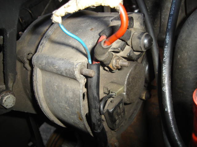

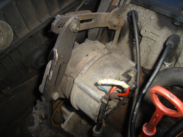

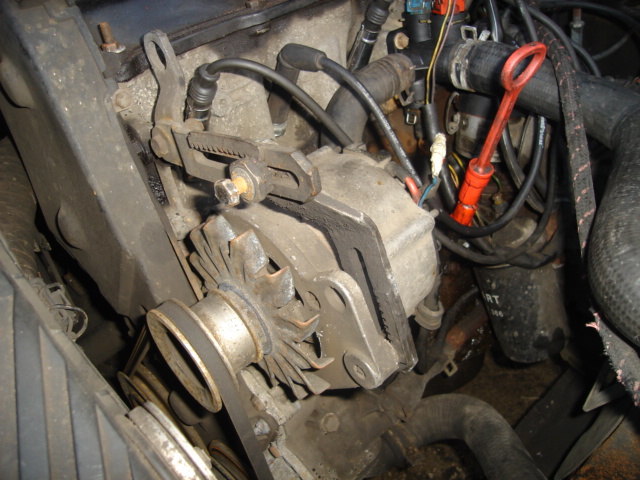

  • #6 10606957
    mollem
    Nic nie znalazłem, zauważyłem że alternator jest nie od tego samochodu, auto chodzi na benzynie gdy jest odłączone wzbudzenie i włączone są światła. Gdy podłączę wzbudzenie lub wyłączę światła auto gaśnie.

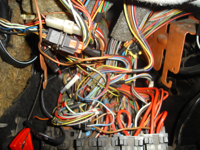

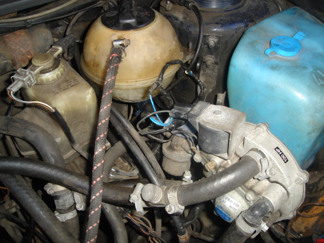

  • #7 10624424

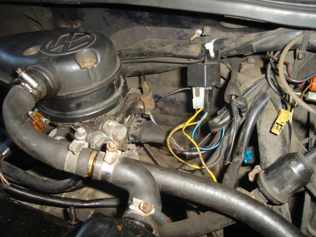

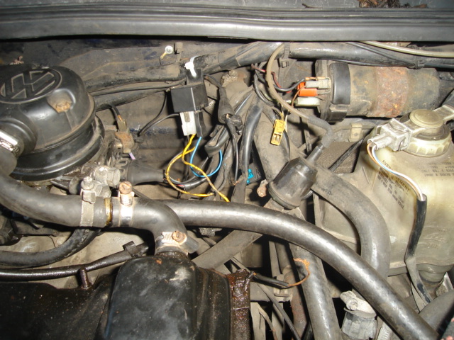

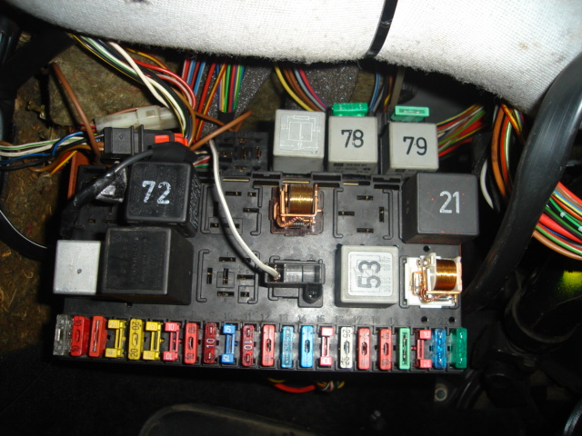

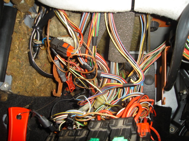

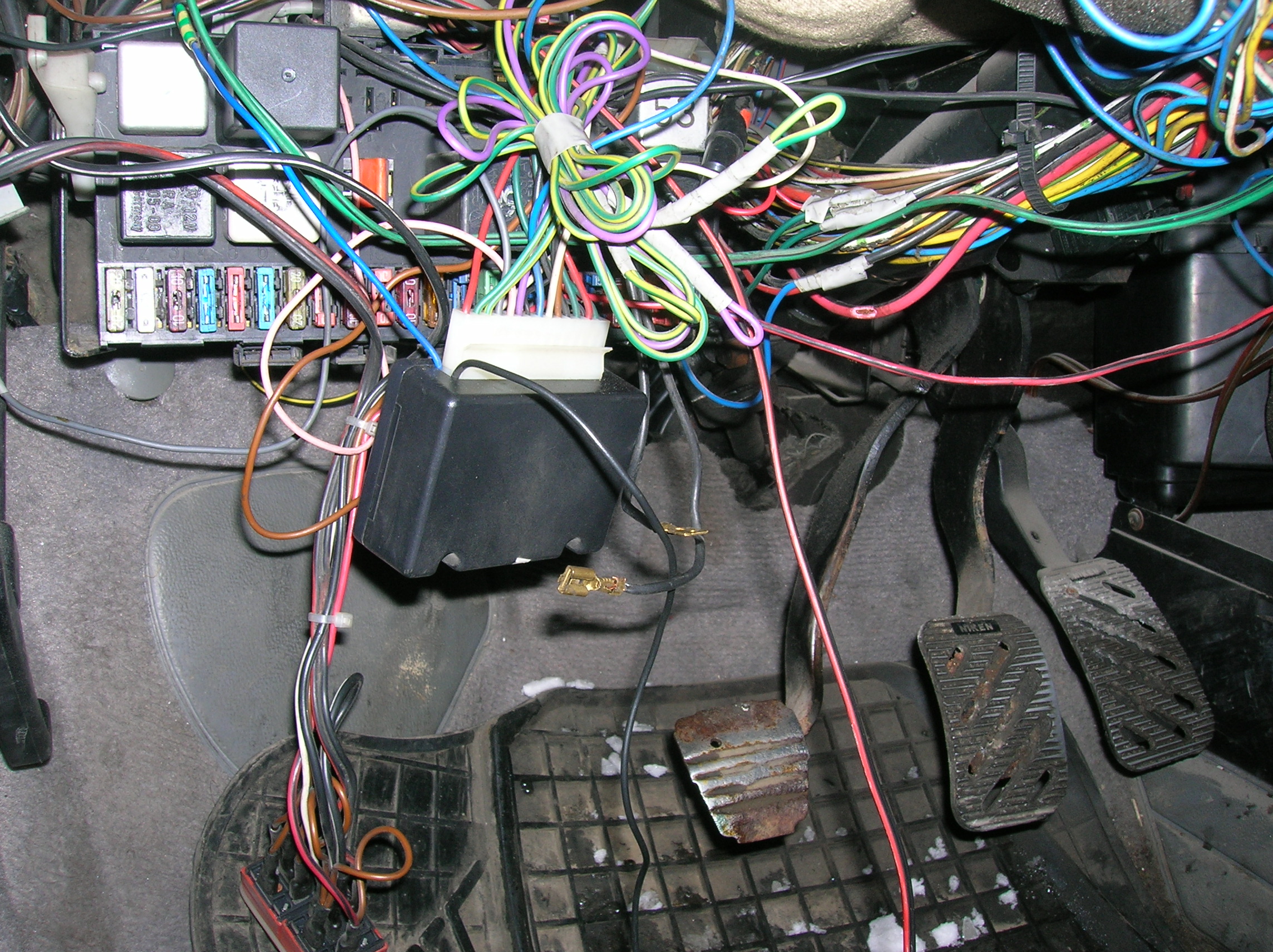

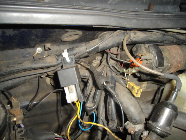

    mollem
    Golf mk2 1.8RP - dziwne działanie pompy paliwa przy włączaniu świateł Golf mk2 1.8RP - dziwne działanie pompy paliwa przy włączaniu świateł Golf mk2 1.8RP - dziwne działanie pompy paliwa przy włączaniu świateł Golf mk2 1.8RP - dziwne działanie pompy paliwa przy włączaniu świateł Golf mk2 1.8RP - dziwne działanie pompy paliwa przy włączaniu świateł Golf mk2 1.8RP - dziwne działanie pompy paliwa przy włączaniu świateł Golf mk2 1.8RP - dziwne działanie pompy paliwa przy włączaniu świateł Golf mk2 1.8RP - dziwne działanie pompy paliwa przy włączaniu świateł Golf mk2 1.8RP - dziwne działanie pompy paliwa przy włączaniu świateł Golf mk2 1.8RP - dziwne działanie pompy paliwa przy włączaniu świateł
    Tak to u mnie wygląda może dostrzeżecie jakąś nieprawidłowość
  • #8 10648781
    smis22
    Witam. Powiem tak "Ja tu widzę niezły burdel".
    A tak poważnie nik tu nie jest jasnowidzem z tych fot nie wywrurzy nikt usterki.
    Moja propozycja podjedz do magika który to robił (zakładał lpg).
    Spróbuj na przekazniku 561 (tym z foto) 4,5,7 zewrzeć kabelki rozcinane przez niego (rozłacza on wtrysk paliwa i zobacz czy bedzie chodziło oczywiscie na bezynie albo po nice do kłebka kable od zasilania pompy paliwa i szukaj modejrzewam że jakis magik zainstalowal tam przekaznik jak takie dziwne rzeczy sie dieją Powodzenia.
