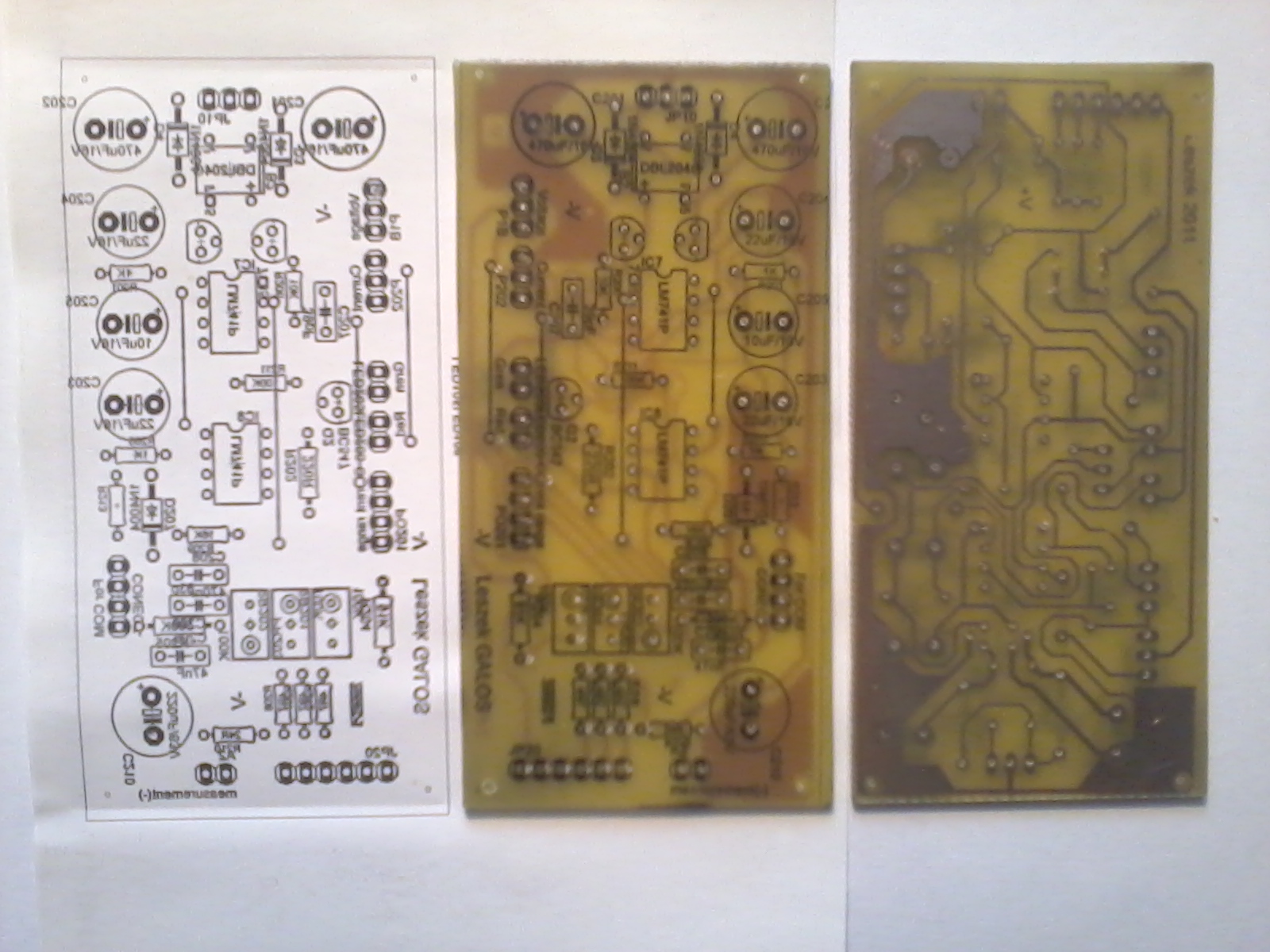

    Jak domowym sposobem zrobić opisy na PCB? Dziś spróbowałem termotransferu i działa znakomicie :) . Zasada taka sama jak dla robienia ścieżek drukowanych tyle że interesuje nas opis:
    1. drukujemy na laserówce opis jako lustrzane odbicie w poziomie na cienkim kredowym papierze w skali 1:1
    2. przycinamy wydruk dokładnie do wymiarów gotowej płytki
    3. gotową płytkę kładziemy na rozgrzanym żelazku ścieżkami DO płyty grzejnej
    4. po podgrzaniu laminatu, pęsetą układamy b.dokładnie wydruk z opisem na laminacie
    5. przyciskamy wydruk do laminatu i przecieramy go szmatką żeby docisnąć (czas: ~20...30 sekund)
    6. zdejmujemy PCB z żelazka i od razu wrzucamy do wody (może być z octem)
    7. po kilkunastu sekundach wyjmujemy PCB i zdzieramy papier
    8. pod wodą musimy resztki papieru "skulać" palcami
    9. białe ślady kredy na tonerze zmywamy alkoholem etylowym - toner nie schodzi
    10. gotowe.
    Efekt wygląda tak:
    Opisy na PCB metodą termotransferu
    Gdybyśmy się nie "wpasowali" z opisami w ścieżki i rozrzut jest duży, robimy to od nowa (toner pięknie schodzi acetonem). Jeśli są małe przesunięcia - i nie przeszkadzają nam one w estetyce - zostawiamy.
    Robiłem kilka prób, i tylko raz miałem przesunięcie ~1mm.

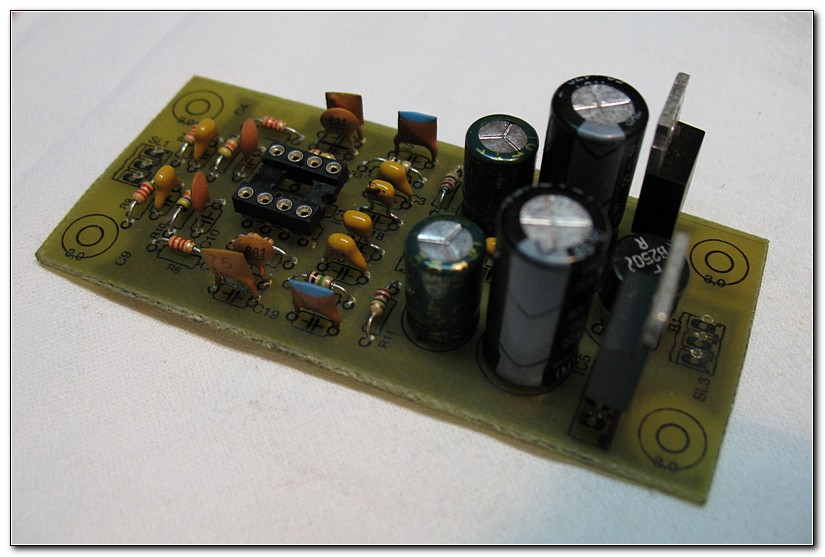

    Zmontowane. Przesunięcie ~0,6mm. Pomyślę jak to dokładnie wycentrować. Mam już pomysł, ale muszę go wypróbować.

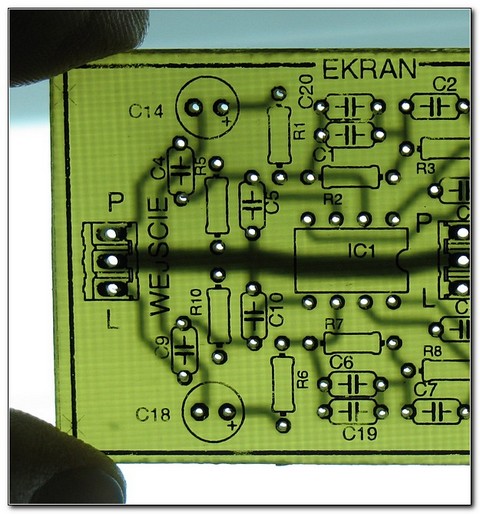

    Więc mam metodę na równiutkie pokrycie sie druku opisu z punktami lutowniczymi. Robię to tak:
    1. W wytrawionej płytce robię dwa najdalej od siebie oddalone otworki (po przekątnej) wiertełkiem 0,7mm
    2. W tych samych punktach robię nakłucia w papierze z opisem
    3. Kładę PCB na żelazku i w otworki z [1] wstawiam dwa wiertełka 0,7mm. Stoją sztywno.
    4. Nasadzam na te wiertełka papier z opisem w nakłutych miejscach
    5. palcami zsuwam papier po wiertełkach na PCB.
    6. Gdy papier dotknie PCB sam się przyklei. Pomagam mu delikatnie przywrzeć mocniej
    7. Wyciągam wiertełka i dociskam papier
    A dalej to już od pkt.5 z 1-wszego postu.

    Podzielam zdanie większości kolegów, metoda z laminatorem jest "niesamowita!!". Stosuję ją od roku a płytki robiłem już z pięć lat temu, łatwość wykonania jest bez porównania.
    Opis także robię układając płytkę pod światło, płytki dwustronne wychodzą z łatwością - wystarczy wydrukować równolegle i zgiąć po dwóch krawędziach.
