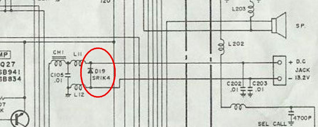

    Prawdopodobnie radio było po Odwrotnym Zasilaniu (plusa z minusem) i zadziałało zabezpieczenie w postaci D19, które zwiera napięcie zasilania.
    Radio CB stabo xf4012 przy nadawaniu pali bezpiecznik
    Wystarczy wylutować D19 i wlutować inną diodę z serii 1N400x. (1N4001 - 1N4008)
    Ciężko pomylić plus z minusem. bo to radio bazowe z wbudowanym zasilaczem (nie mylić z xm4012, wersją mobilną tego radia). Odpaliłem je wczoraj,

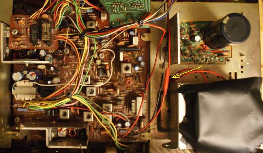

    objaw był taki, że wciskając gruchę s-meter przesuwał skale na maksa i buczało w głośniku. Rozkręciłem więc radio. Po samym zdjęciu pokrywy było przez chwile ok (pomyślałem, że to może jakieś zwarcie poprzez źle włożony wtyk). Za którymś wciśnięciu gruchy w celu sprawdzenia zasięgu radia padł bezpiecznik. Od tej pory pada każdy po wciśnięciu gruchy.
    Antena oczywiście jest podłączona!

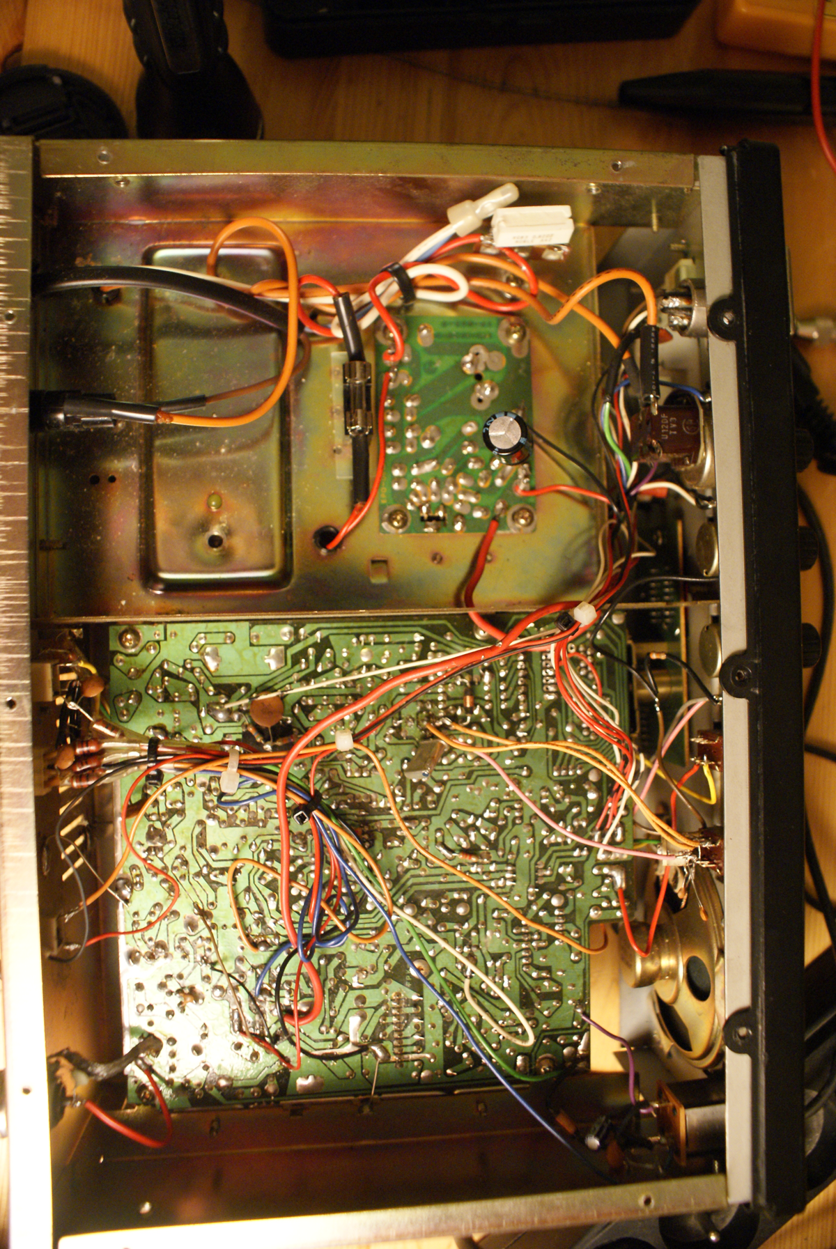

    Oto wtyk (oryginalnie jest 4ry pin).
    Dla zainteresowanych, reszta radia.
    Schemat do ręki i odpowiadasz sobie na pytanie dlaczego jest źle
    Czyli rozumiem, że 16v na 3cim pinie jest nie OK?
    Dziękuję za wszelką pomoc.

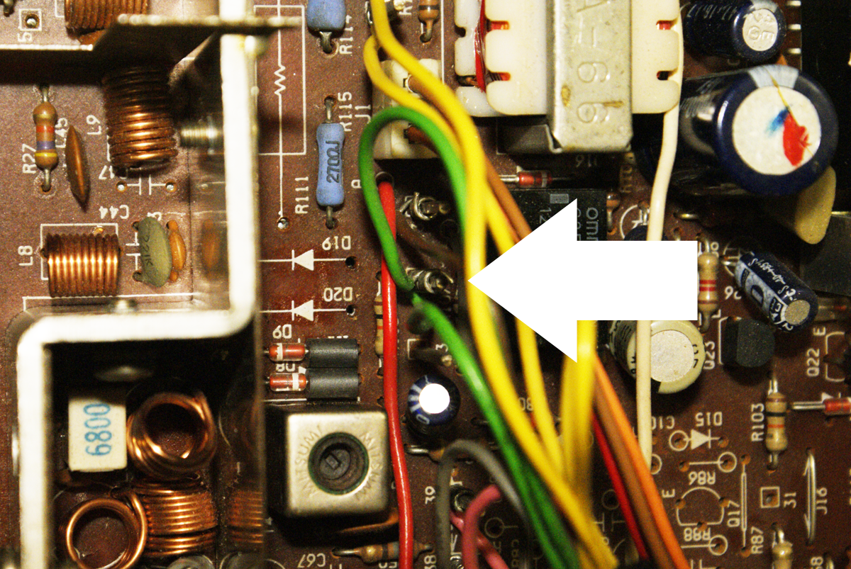

    Dioda D19 i D20 padnięte.
    Dam znać czy jest OK po wymianie wyżej wspomnianych.

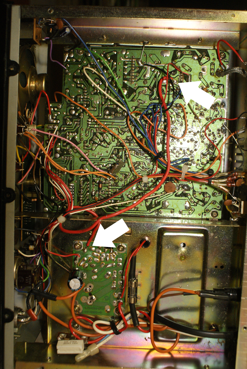

    Tranzystory są w tym ekranie z tyłu radia przykręcone do blachy. Nie wiem co mam Ci dalej radzić jeśli zasilacz jest walnięty, to naprawa reszty nie ma sensu. Rozumiem, że po wyjęciu diod wszystko jest w porządku ?

    Dzięki znalazłem q5 i q6.

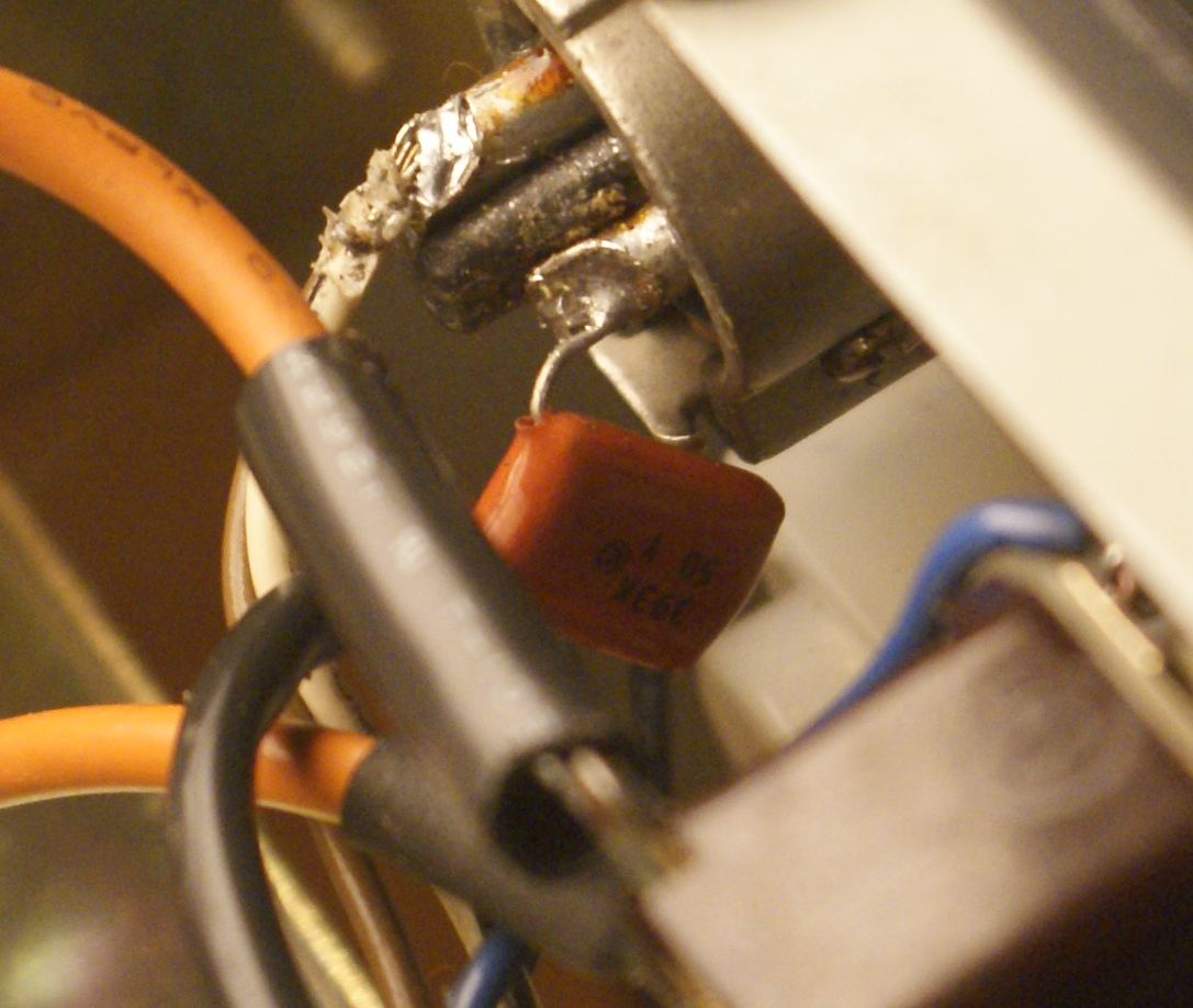

    Przy okazji jeżeli PTT to przełacznik nadawania. To do czego może służyć ten kondensator przy wtyku mikrofonowym. Może to jego kwestia?
    Ok nie jego po odlutownaiu to samo.

    Jeszcze tylko dla zainteresowanych dołączam mało czytelny schemat, ale taki tylko znalazłem. Może komuś pomoże.
    Widać na nim, że mój mikrofon nie jest oryginalny.

    Cały problem to kaszanka i trzeba dojść co poeta miał na myśli robiąc tam jakieś dziwne akcje, m.in.:

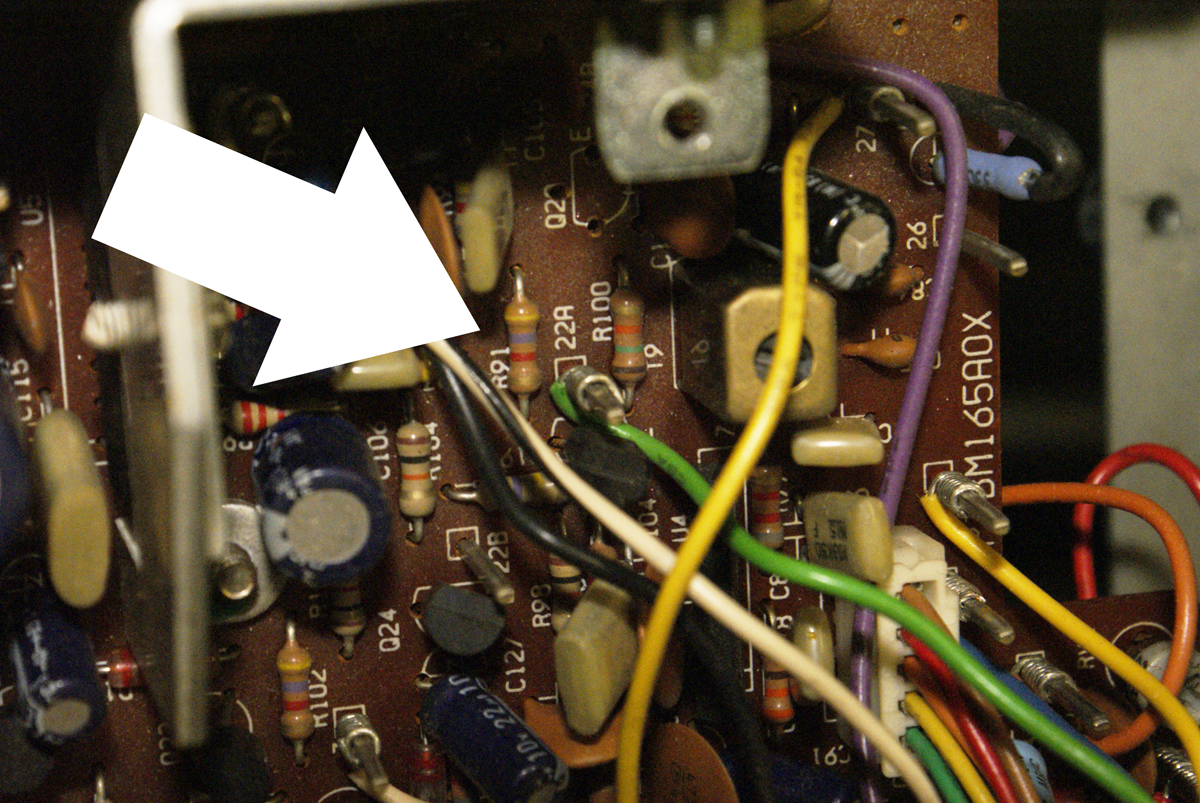

    Ten, co wychodzi z kolektora Q201. Zobacz po ścieżkach gdzie on idzie
    Pokręć potencjometrem RV1 i zobacz czy da się ustawić napięcie 13,8V. Jeżeli nie reaguje, to zmierz napięcie C, E Q201
    Odłącz radio z sieci i zmierz co pokaże omomierz na diodzie D16, równolegle z RL1
    Przetnij czerwony przewód plus zasilania ten, co wychodzi z kolektora Q201
    Ustaw miernik na zakres 20A, przełóż kable do COM i 20A, włącz w miejsce przecięcia miernik i napisz co pokazuje
    Przewody zasilające płytę te, które przetniesz są przecięte, bo ktoś szukał już tego zwarcia próbując to naprawić
    Czy jak wciskasz PTT, na ułamek sekundy, to czy zaświeca się TX i czy słychać jak wtedy odzywa się przekaźnik RL1 ?

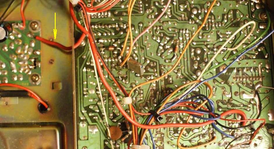

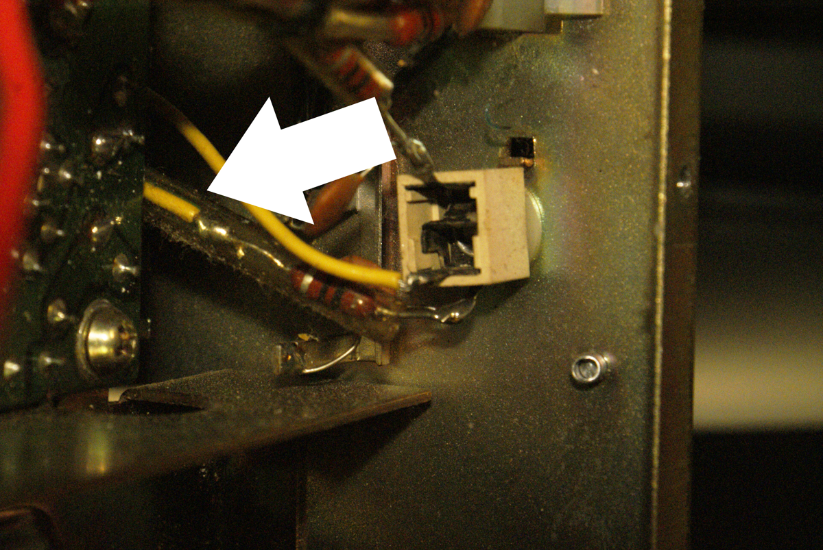

    Trochę czasu mineło, ale się nieźle rozchorowałem, musiałem potem nadrabiać zaległości. Wracając do tematu:
    Gdzie idzie ten przewód:
    po 2giej stronie wychodzą 2 przewody (zielone)
    I wychodzą w miejsca:

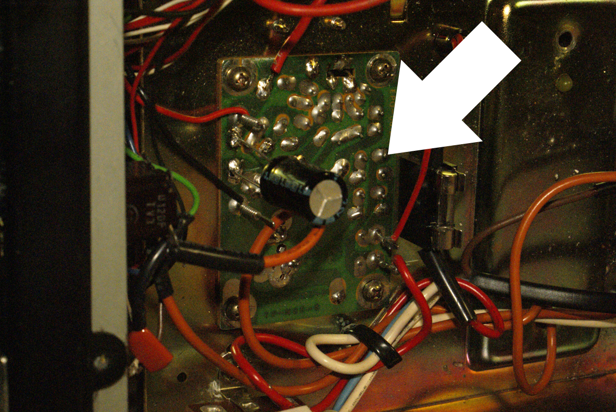

    Zastanawia mnie jeszcze ten kondensator, nie widze go na schemacie (przynajmniej na tyle co potrafię takowe czytać).
    Kręciłem potencjometrem, udało mi się ustawić napięcie na 13.6V

    Przeciąłem czerwony kabelek, dalej to samo, TX (senden) nie pali się przy lekkim wciśnięciu, aczkolwiek ciężko to zauważyć od razu pada bezpiecznik.

    Po prostu zwarcie jest albo na linii ptt alb dalej za przekaźnikiem wyjmij przekaźnik to się dowiesz jedno z dwóch
  • #25 10794067
    ksmar
    W którym miejscu znajdę ten przekaźnik?
  • #26 10794609
    bc211
    Poziom 30  
    albo nie wyjmuj omomierz do ręki zwarcie od strony ptt uzwojenie albo od q5 q6 zestyk zwierny tak jak pisałem wcześniej
