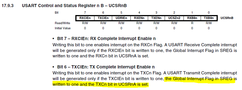

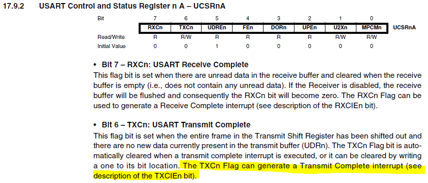

    ale z tego co rozumiem po przeczytaniu noty katalogowej, flaga w przerwaniu
    ISR() ustawia się sama po wysłaniu znaku (tx complete)
    to co ma się znaleźć w ciele funckji:
    UstawFlagePrzerwaniaOdUART_TX(); ?

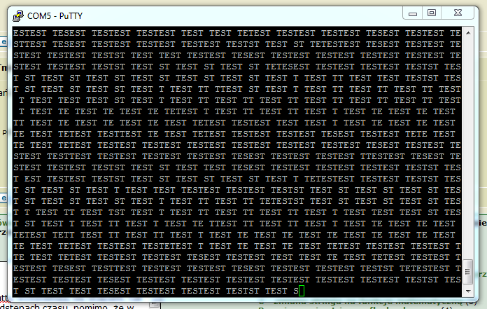

    Próbowałem na różne sposoby. jak wysyłam w taki sposób:
    	for(int i=0; i<5; i++)
    		USART_Tx(tekst[i]);
    to ładnie wszystko leci, znaczek za znaczkiem.
    Natomiast gdy próbuję nadawać w przerwaniu, dane w putty wyświetlają się etapami, tak po 50 lub więcej znaków na raz. Dzieje się to w różnych odstępach czasu, pomimo, że w programie mam delaya 50ms. Takie coś otrzymuje w przerwaniu:
    [ATmega168][C] wysyłanie stringa/tablicy charów w przerwaniu

    próbowałem ustawić flagę, ale nie wiem dokładnie jak....
    [ATmega168][C] wysyłanie stringa/tablicy charów w przerwaniu [ATmega168][C] wysyłanie stringa/tablicy charów w przerwaniu
    linijka: UCSR0B |= (1<<TXCIE0); uruchamia przrwania
    a próbując ustawić flagę z palca tak: UCSR0A |= (1<<TXC0); nic się nie dzieje...
  • #14 10605198
    esnow
    To jak ustawić ręcznie tą flagę?
