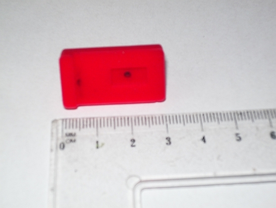

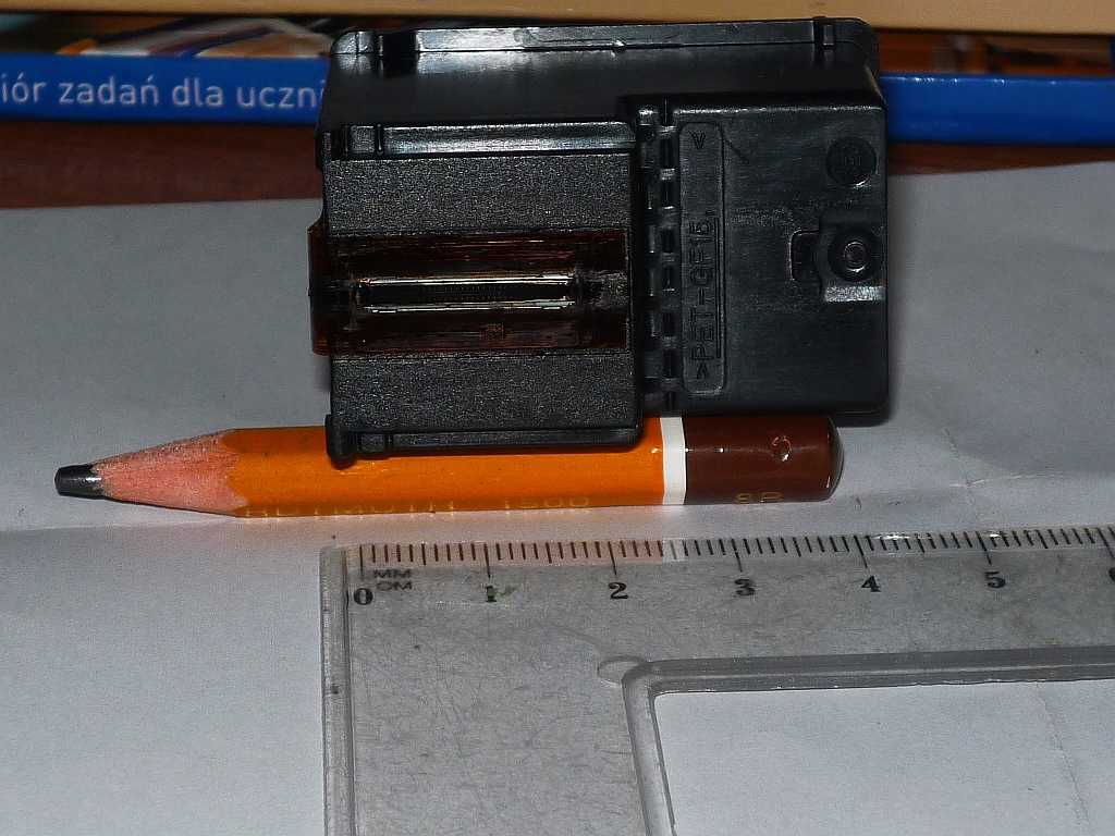

    Ink Tec produkuje zestawy do HP 301 zestaw ten ma numer 1061 widziałem na angielskiej i czeskiej stronie Ink Tec może gdzieś sprzedają i w Polsce.
    Sam klips od HP 300 spasuje do 301, może być drobna różnica w rozmiarze silikonowej wkładki, ja mam HP 300 a używałem odsysacz od czarnego HP 57 bo taki miałem i dało radę, napełniałem też HP 301tym klipsem i też nie było problemu.
    W ostateczności można zastosować partyzancką metodę i po prostu przedmuchać nabój ustami od góry aż zacznie cieknąć od spodu, chodzi o to aby wypchnąć ewentualne powietrze z kanalików którymi tusz spływa do dysz drukujących.
    W załącznikach jest foto dysz od HP 300 i wkładka silikonowa od odsysacza do HP300 kolorowego, możesz porównać z wkładami 301.

    Możesz wykorzystać z tego linka co podałeś, sam mam z tego zestawu i z tej firmy pasuje na bank.

    Tak wierzę że pasuje bo porównałem też z tymi fotkami od Bobiego i raczej to to samo. A odpowiedź ze sklepu który od dawna jest dilerem Inktec a dawniej nawet ich sklepem firmowym:
    Zestaw HPI-4060D jest dedykowany tylko dla HP300
    poszukałem dalej i dalej i znalazłem:
    http://www.marker.pl/826,drukarka/HP-Deskjet-2050.html
    czyli u konkurencji jest tak jak mówicie :D
