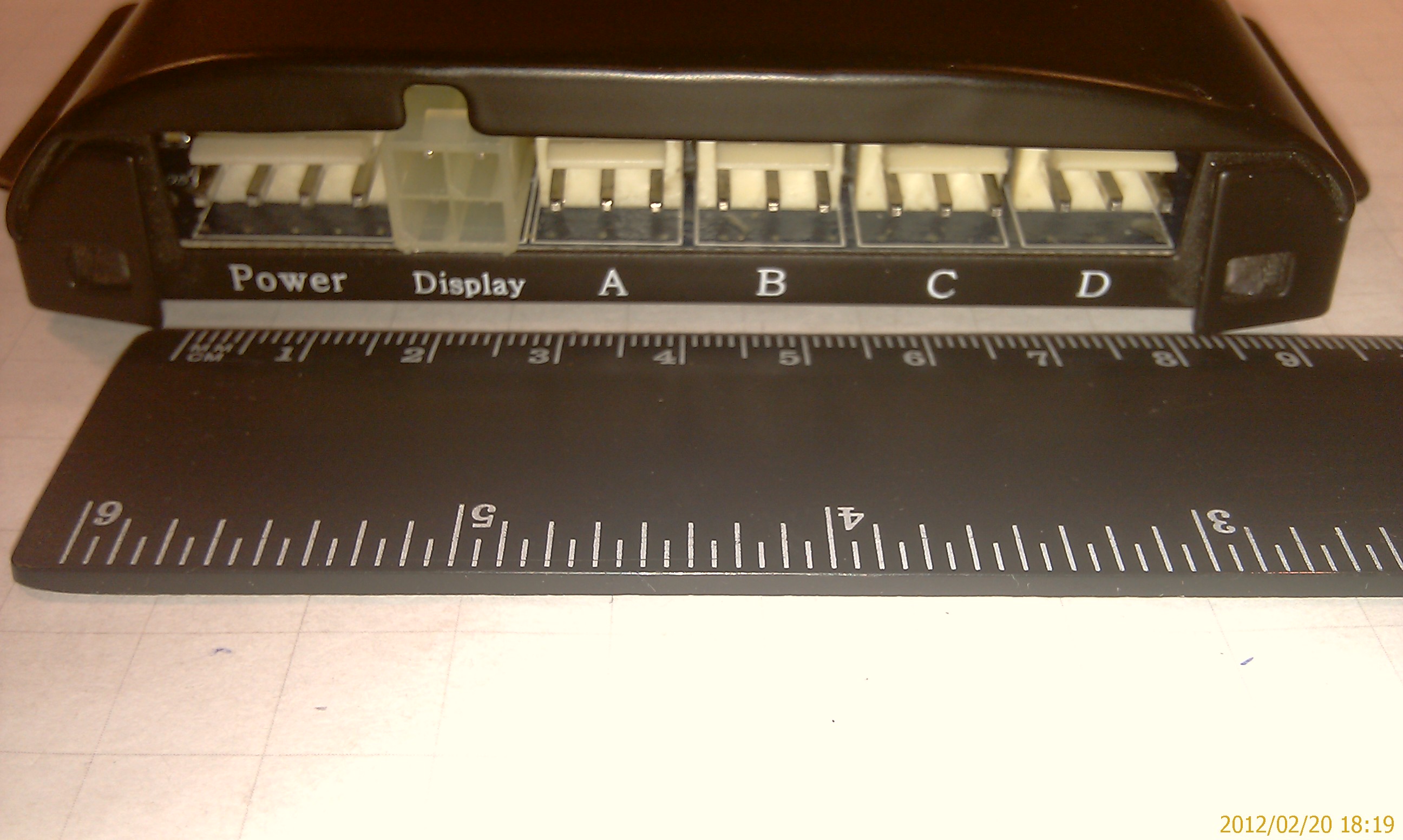

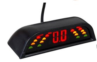

    W moim samochodzie wysiadł mi parktronic. Sprawdzałem czujki, działają, wszystkie cykają. Czyli raczej padła centralka.
    Czy można zamienić centralkę parktronica i przelutować wtyczki?
    Mam taki wyświetlacz
    Czy można zastosować taką centralkę
    warunek przelutować wtyczki w MONITOR, POWER i ewentualnie, jeżeli by nie pasowały A,B,C,D. Czy takie coś będzie działać?

    Nie lepiej poszukać tego samego modelu i przełożyć tylko to co potrzeba?
    Drogie chyba nie są.

    Parktronic montowany był w 2005r. Nie wiem czy takie urządzenie w identycznej obudowie dostanę. Można wymienić całość, ale po co. Mniej roboty.
    Zadałem pytanie dla tych, którzy coś takiego robili.

    Przecież to dokładany zestaw jest. Nie lepiej wymienić całość?

    Drogie nie są. Kupilem i wymieniłem. Pozdrawiam.
