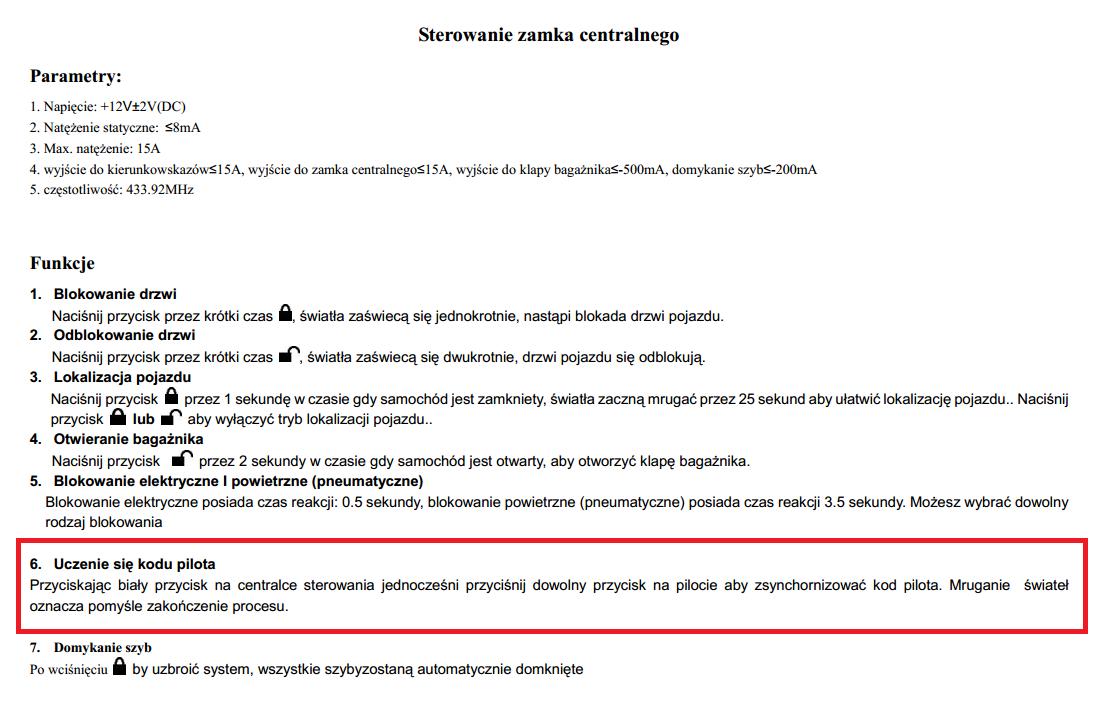

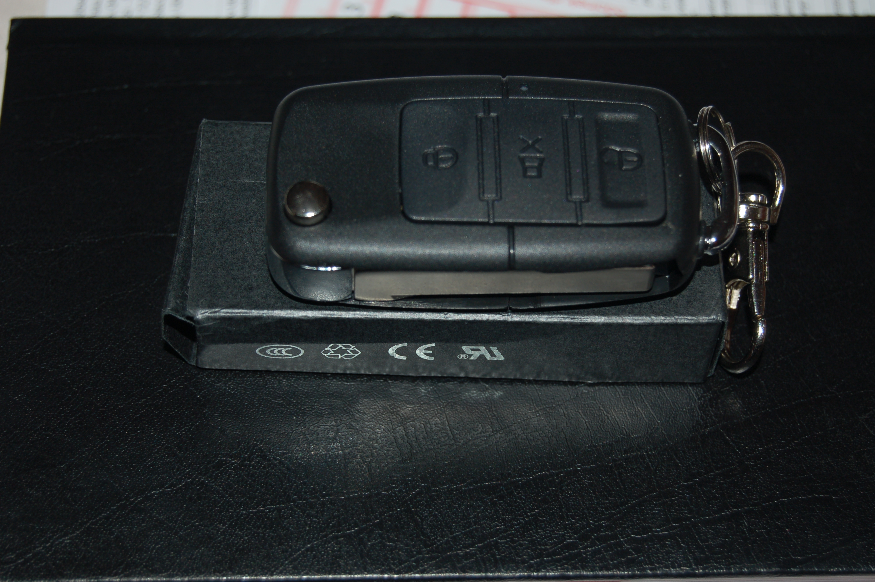

    Czy warto przerabiać, skoro bez problemu jest dostępny "oryginalny" pilot do tego sterownika?
