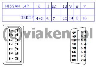

#1 10588008 23 Lut 2012 17:16 Konto nie istnieje Konto nie istnieje Konto nie istnieje #1 10588008 23 Lut 2012 17:16 Ma ktoś wiedzę, jak to przepiąć? Albo jeszcze lepiej-może ktoś ma tester Carmanscan ( II bądź Lite) i przedzwoni jak się piny przekrosowują.
Pomocny post #2 10588084 23 Lut 2012 17:31 Konto nie istnieje Konto nie istnieje Konto nie istnieje Pomocny post #2 10588084 23 Lut 2012 17:31 http://pinoutsguide.com/CarElectronics/nissan_14pin_diag_pinout.shtml http://pinoutsguide.com/CarElectronics/nissan_obd2_diag_pinout.shtml
#3 10588104 23 Lut 2012 17:35 Konto nie istnieje Konto nie istnieje Konto nie istnieje #3 10588104 23 Lut 2012 17:35 Dzięki!
Pomocny post #4 10588117 23 Lut 2012 17:38 Konto nie istnieje Konto nie istnieje Konto nie istnieje Pomocny post #4 10588117 23 Lut 2012 17:38 Proszę. Załączniki: obd2nissan.jpg Download (15.28 KB)
#5 10588148 23 Lut 2012 17:42 Konto nie istnieje Konto nie istnieje Konto nie istnieje #5 10588148 23 Lut 2012 17:42 Jak by co to mazda jest prosta-ta ze starym złączem koło lewego kielicha leci tylko na linii K, aczkolwiek ABS i Airbag leci na tej samej dziurze, zaś PCM obok. Lanos i nubira leci tylko na linii K, ale Matiz na K i L.
