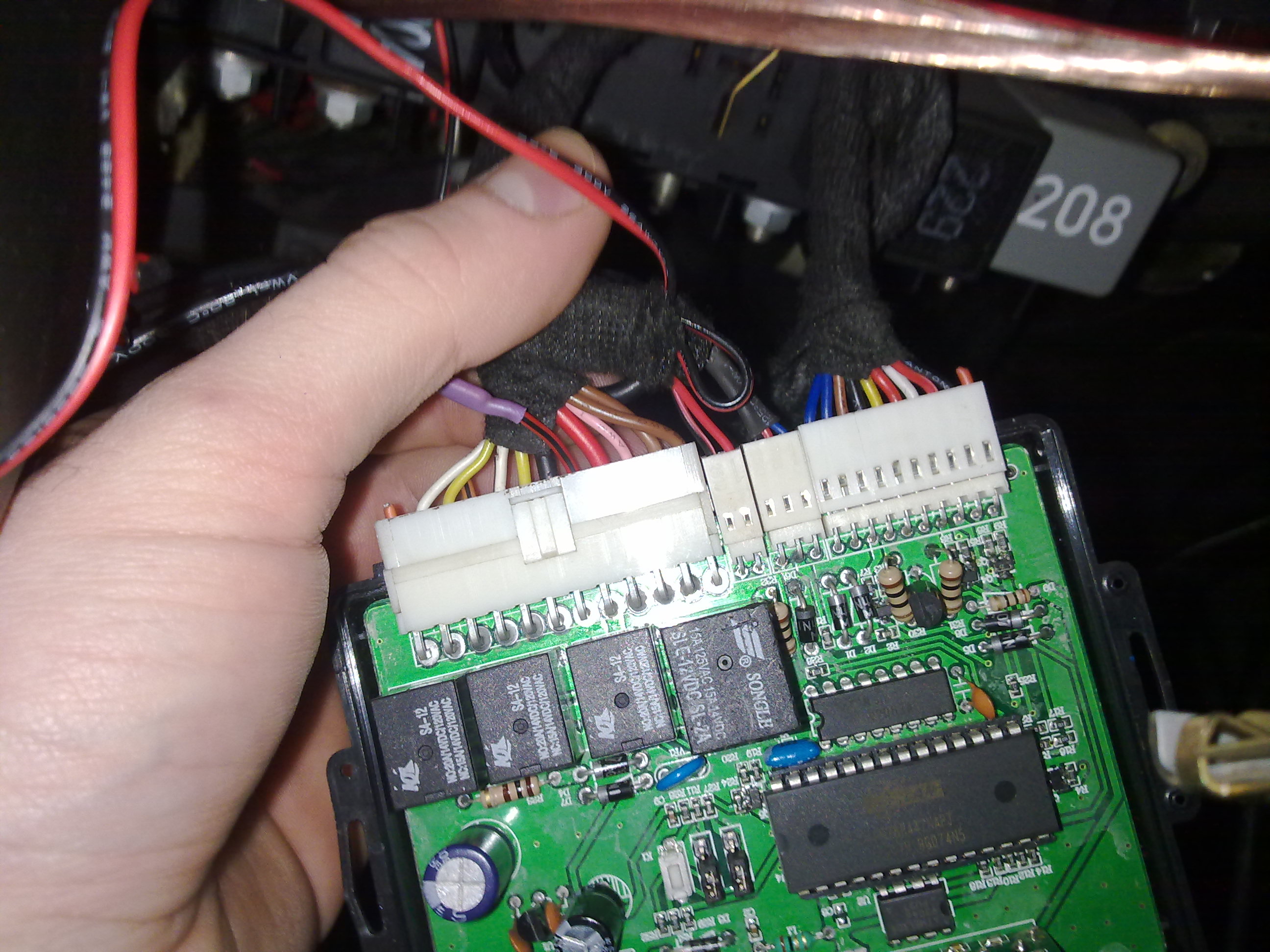

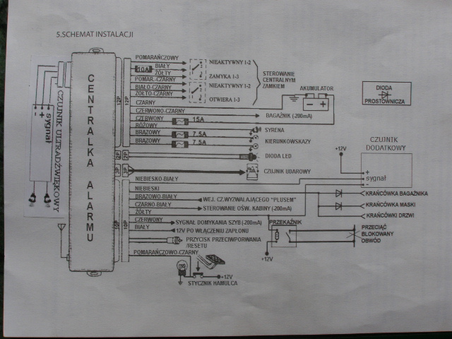

    Mam problem z pilotem i centralką RTX CS2 postanowiłem wymienić centralkę... i tu problem. Zakupiłem centralkę AMT bastion i moje pytanie jest następujące jak mam podpiąć centralny zamek w tej centralce z alarmu AMT?
    Jak podłączyć centralny zamek w centralce AMT Bastion zamiast RTX CS2?
    schemat RTX-a:

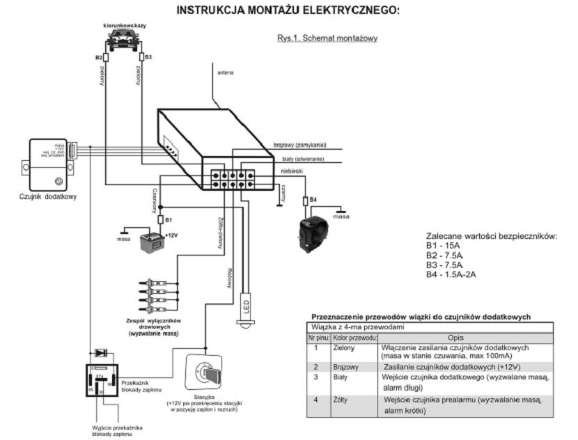

    schemat AMT

    RTX ma wbudowane przekaźniki do sterowania centralnym zamkiem. Bastion ma tylko wyprowadzone niskoprądowe sygnały sterujące masą. Więc w zależności od tego, co to za auto, możesz potrzebować dodatkowego układu lub podłączyć sterowanie bezpośrednio.

    Więc według schematu RTX: biały, żółty, biało czarny, żółto czarny
    według AMT- biały , brązowy
    muszę dokupić przekaźniki czy da się to jakoś rozwiązać??

    W Audi A4 1995r nie potrzebujesz żadnych dodatkowych przekaźników.
    Podłączasz się bezpośrednio do instalacji - sterowanie impulsami "masy" we fioletowym sześcio pinowym złączu po stronie kierowcy.

    Szczerze nie wiem jak wygląda instalacja w tym autku bo kupiłem go i nie grzebalem w tym tylko teraz się za to wziąłem bazuje na schemacie z RTX-a ...
  • #9 10590187
    Błażej
    Przecież widać - NC masz ocięte (swoją droga wypięcie przewodu ze złączki trwa tyle samo, co obcięcie, a nie wygląda tak prostacko), masz białe i zółte - COM i NO. I wystarczy rzucić okiem, do czego są podłączone. I to masz na sterowaniu centralnym.
    A bastion od razu podaje masę na wyjściu i nie ma co tam konfigurować.
