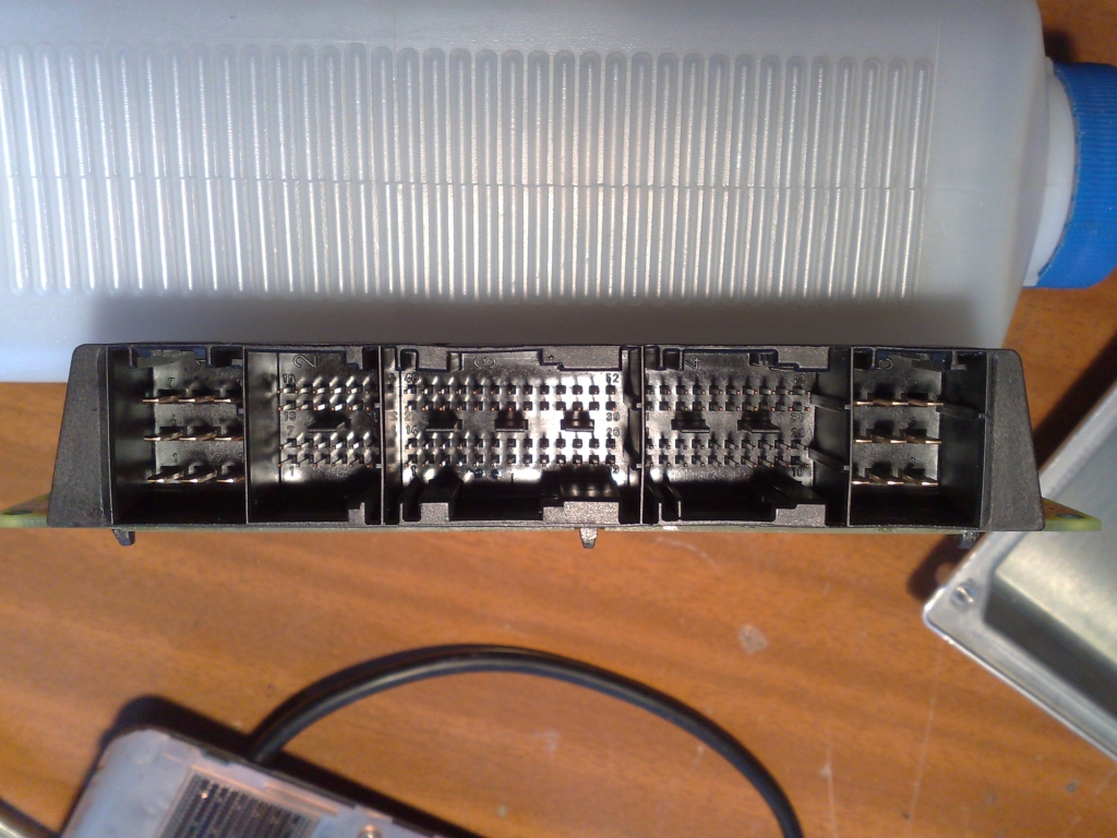

    Witam jak w temacie po chip tuningu (podmianie eepromów) nie działa obrotomierz po 5 sekundach zaczyna migać kontrolka oleju z sygnałem dźwiękowym na początku.Ciśnienie oleju sprawdzone ok, czujnik ciśnienia zwierałem do masy dla kontroli, nic się nie zmienia, wstawiłem orginalne epromy i objawy te same. WAG nie wykazuje żadnych błędów testy licznika ok. Czy to możliwe żeby sterownik silnika coś mieszał? Przed tym nieszczęsnym tuningiem wszystko było ok.

    Wstawiam zdjęcie sterownika może jakieś wprawne oko zauważy czy czegoś nie brakuje.

    Poprawiłem wszystkie luty w sterowniku, objawy nadal te same. Wag połączony z silnikiem pokazuje poprawnie obroty w blokach danych, na tomiast podłączony do licznika już nie, test wyjść na liczniku pokazuje że wskaźniki działają.
    Co dalej? Może ktoś sie orientuje który pin w sterowniku odpowiada za sygnał do obrotomierza o ile taki jest.

    Po małym badaniu okazuje się że ten pin jest bezpośrednio połączona z tranzystorkiem jak na obrazku (czerwona linia) obawiam sie że musiałem strącić przypadkiem jakiś element podczas grzania. Może ktoś ma taki sterownik i może zrobić zdjęcie jego wnętrza.

    Problem rozwiązany owa ścieżka miała przerwę na przelotce, podejrzewam że wypłynęła cyna podczas grzania. Po przelutowaniu wszystko wróciło do normy.
