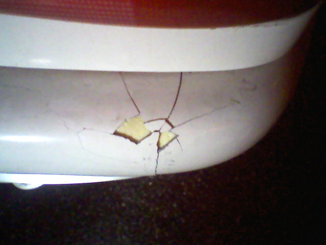

    Podczas cofania uderzyłem w słupek i uszkodziłem sobie zderzak, oraz lampę. Czy można go naprawić stosując szpachlę samochodową i lakier w sprayu ? Czy istnieją ewentualnie jakieś inne metody naprawy tego zderzaka, które można wykonać we własnym zakresie ?
    Nie, bo i tak popęka.

    Możesz zastosować matę szklaną i żywicę lub dać do fachowca od "spawania" plastiku.

    To jest Fordowski zderzak! Nie tak łatwo zrobić jak powiedzieć... Spawać się nie chce, a pęka jak szkło... Najtaniej będzie założyć inny, kilka razy już to przerabiałem. A z innej beczki, to jaki ma być efekt końcowy tej naprawy - trwały i ładny, czy do sprzedaży... Jak dla siebie, to bym wymienił na inny.

    Chciałbym, żeby pęknięcie było zaklejone i pomalowane. Niekoniecznie musi być idealnie niewidoczne. Samochód nie jest na razie na sprzedaż. Ma on już 14 lat, służy przede wszystkim do przemieszczania się. Dlatego wygląd jest drugorzędny.

    Nawierć otwory na końcach pęknięć, zeszlifuj część materiału, mata szklana, żywica i będzie trzymać.
