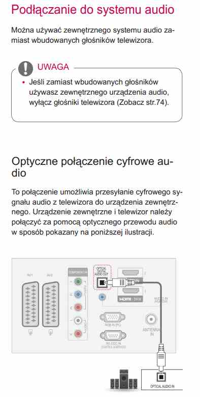

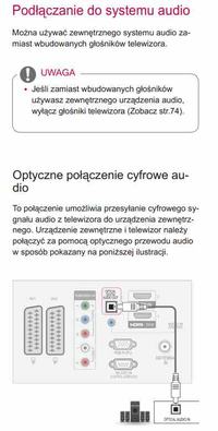

    Wyjścia na słuchawki stosuje sie do podłączania słuchawek, obecnie dżwięk przesyła się cyfrowo z telewizora wyjściem optycznym dżwięku, pozwala to na przesyłanie zakodowanego sygnału dźwięku przestrzennego DD 5.1 do zewnętrznego amplitunera.
    Jeżeli będziesz kupował amplituner kina domowego zwóróc uwagę, czy będzie posiadał wejście Optical IN (Toslink) no i dekoder DD 5.1 z wyjściem na 6 głośników.
    Na tylnym panelu w telewizorze jest optyczne wyjście dźwięku OPTICAL DIGITAL AUDIO OUT i z tego wyścia przesyłany jest dżwięk do amplitunera za pomoca kabla Toslink.
    Jaki wzmacniacz i głośniki do LG 47LK950 bez podłączania do gniazda słuchawkowego?
    W instrukcji obsługi telewizora jest opisane podłączanie do systemów audio.
