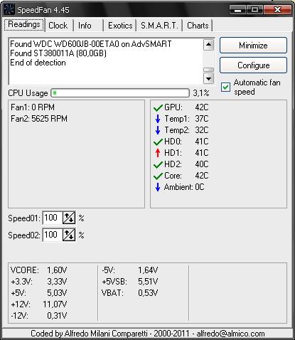

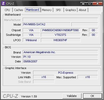

    Pytanie z mojej strony na ile mogę jeszcze podkręcić w.w. procesor, poniżej screeny z CPU-Z oraz SpeedFan'a, oraz zasilacza, który posiadam.

    Tracer to szrot i bez oc nie powinien siedzieć w tym komputerze.
  • #3 10591407
    krzyjak
    Poziom 29  
    Biorąc pod uwagę zasilacz, radzę ci nie podkręcaj go więcej. Speedfan pokazuje napięcie na linii +12V wartość 11,07V. Zmień ten zasilacz, bo on nie nadaje się do tego komputera nawet, gdy jest on na fabrycznych ustawieniach.

    Teraz pytanie, czy warto inwestować w zasilacz dla OC tego procka. Moim zdaniem z lepszym zasilaczem chyba nie wyciągne z Northwood'a więcej jak 3.2-3.4 Ghz, ew. można by też napięciem się pobawić, jednak czy to spowoduje znaczny wzrost wydajności...
    Anyway, jaki zasilacz tutaj by się spisał Waszym zdaniem ?

    Zależy jeszcze, jaką kartę graficzną posiadasz. Wszak i ona potrzebuje mocy. W zasilacz warto napewno zainwestować, bez względu na OC, jeśli zależy Ci na działaniu komputera. A czy podkręcanie spowoduje wzrost wydajności i jaki? Powinieneś przed OC, wykonać odpowiednie testy i porównać wyniki, z testami po OC.
    krzyjak napisał:
    Speedfan pokazuje
    Miernik jest pewniejszy.
