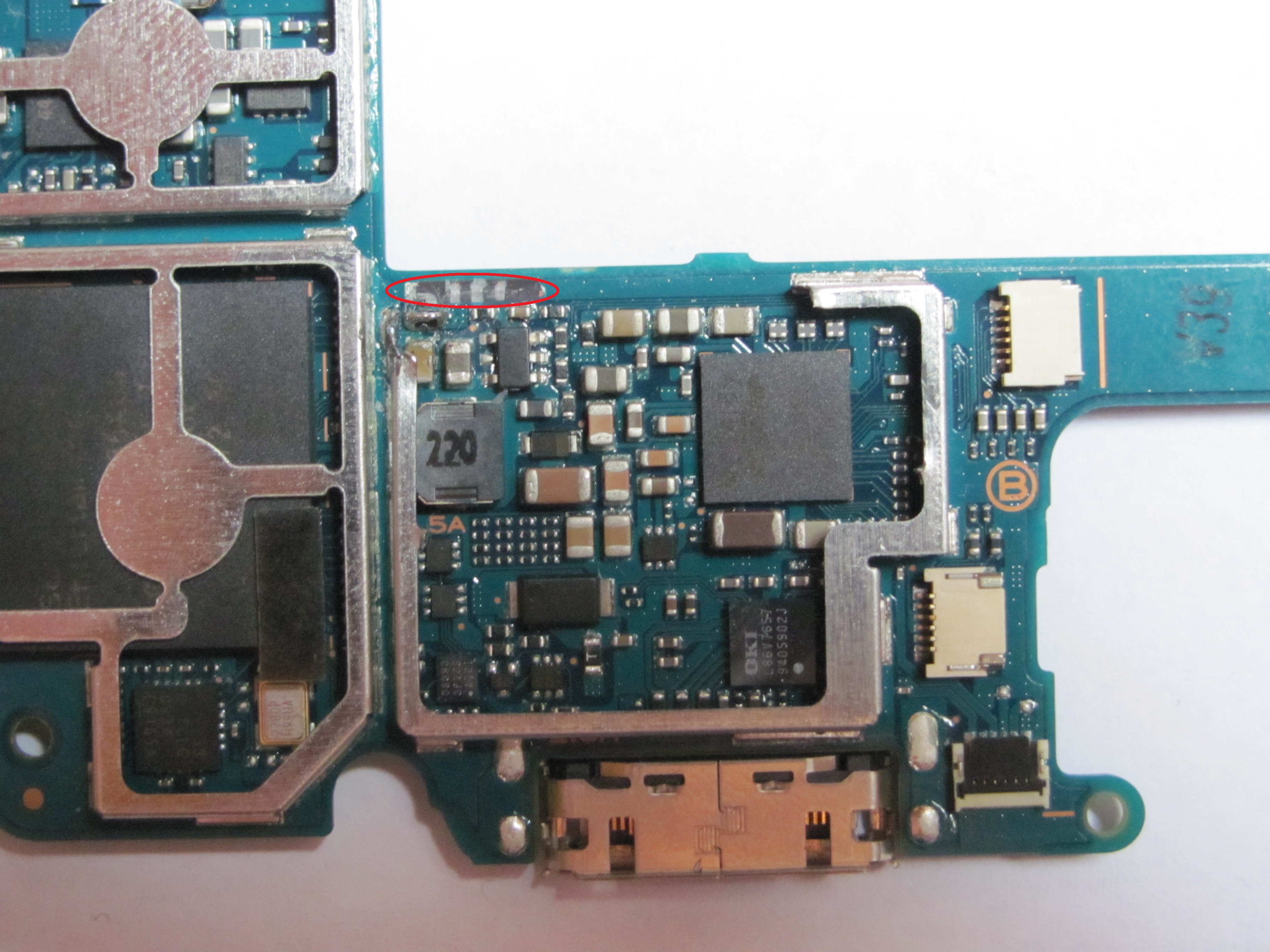

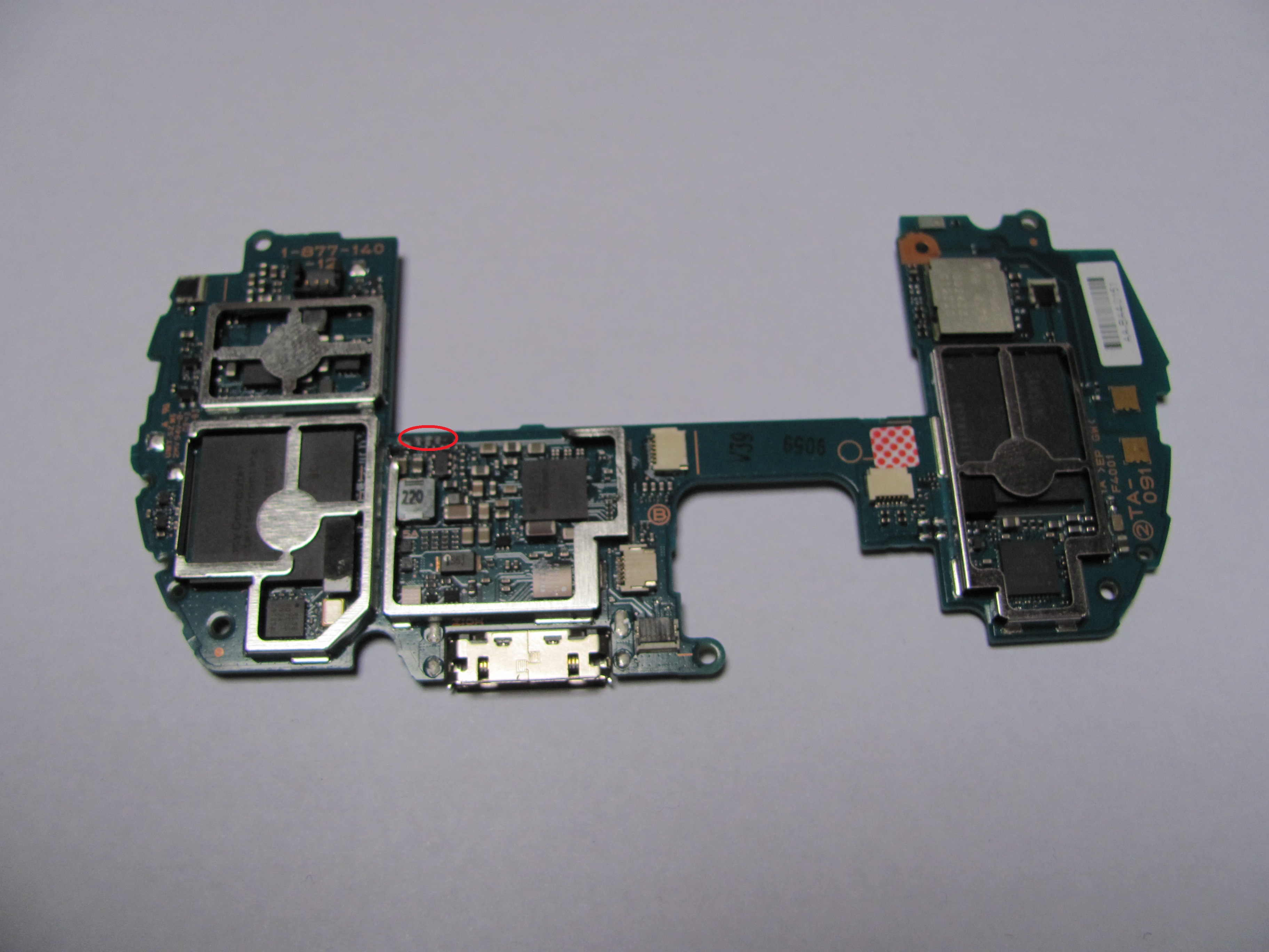

    Witam, kupiłem niedawno okazyjnie konsolę PSP GO. Niestety po rozkręceniu okazało się że poprzedni właściciel wyrwał kawałek płytki na łączeniu maskownicy, konsola w ogóle się nie daje oznak życia, bezpieczniki są sprawne. Jak sądzicie czy te pozrywane ścieżki mogą być przyczyną usterki,czy raczej coś jeszcze śiadło skoro konsola w ogóle nie startuje?
    Chciałbym jeszcze od kolegi pożyczyć ładowarkę, ale boję się ją podłączyć żeby mu jej nie uszkodzić. Czy mogę ją podłączyć i co najwyżej ucierpi na tym konsola czy lepiej narazie z ładowarką dać sobie spokój?

    Wg z tą konsolą możesz dać sobie już spokój,ścieżki są pozrywane i dlatego nie działa,jak chcesz możesz je połączyć(poszukaj na necie jak) , ale i tak raczej nie ruszy.
    Na dodatek konsola nie ma już wsparcia Sony.

    Kiepska sprawa z tą konsolą szkoda mi jej bo jest zadbana. Podejrzewam że te ścieżki wychodzą na masę i je tak połączyłem tylko pytanie co jeszcze siadło że w ogóle nie startuje. Może jakieś pomysły? Ewentualnie może znalibyście jakieś strony z rysunkami do konsol żeby to wszystko posprawdzać.

    Próbowałem na ładowarce również nic nie rusza ani nie ładuje. Koło wyrwanej ścieżki znajduje się bezpiecznik który zapewne spalił się przed uszkodzeniem płyty bo w jego miejscu jest zrobiona ścieżka z cyny pytanie co najpierw mogło pójść że spalił się ten bezpiecznik oraz co poszło jeżeli konsola dostała mocniejszego kopa podczas nieudolnej próby naprawy. Z tego co mówił sprzedający konsola się nagle wyłączyła i w ogóle nie chciała się włączyć potem już oddali ją w ręce znajomego fachowca który ją dobił.

    Płyta ostatecznie posłużyła jako dawca.
