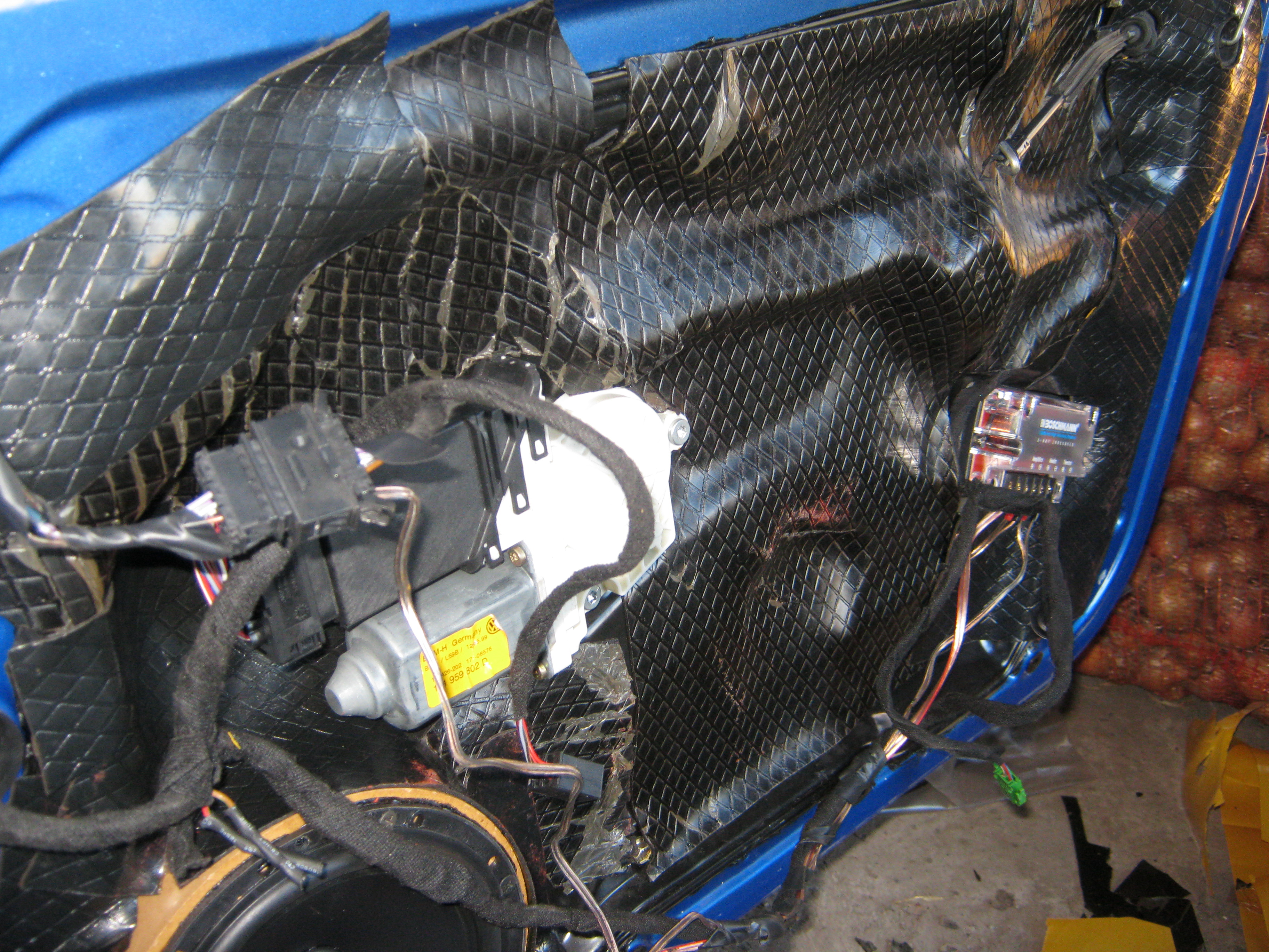

    drzwi od wewnątrz zbytnio nie oklejałem, użyłem kawałka maty oraz gumy w sprayu czego efektem było mniej więcej to:
    wygłuszenie drzwi oraz montaż zestawów głosników w VW golfie IV.własna produkcja

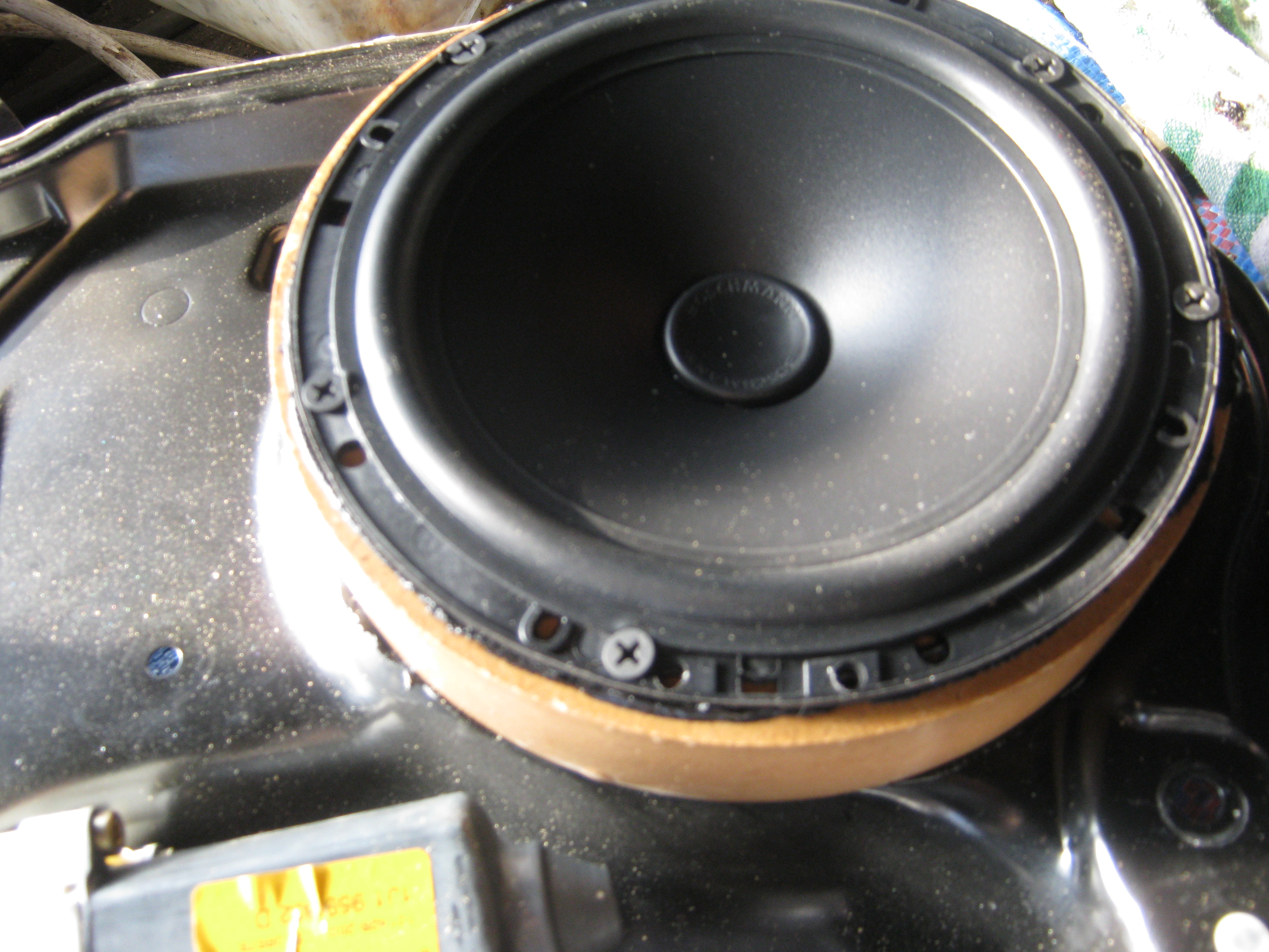

    Kolejnym etapem było zamontowanie dystansów, przykręciłem je na 4 śrubki do boku drzwi z spora ilością silikonu
    wygłuszenie drzwi oraz montaż zestawów głosników w VW golfie IV.własna produkcja wygłuszenie drzwi oraz montaż zestawów głosników w VW golfie IV.własna produkcja
    po zamontowaniu dystansów zamontowałem głośniki, i tez miedzy dystans a głośnik wcisnąłem troszkę silikonu.

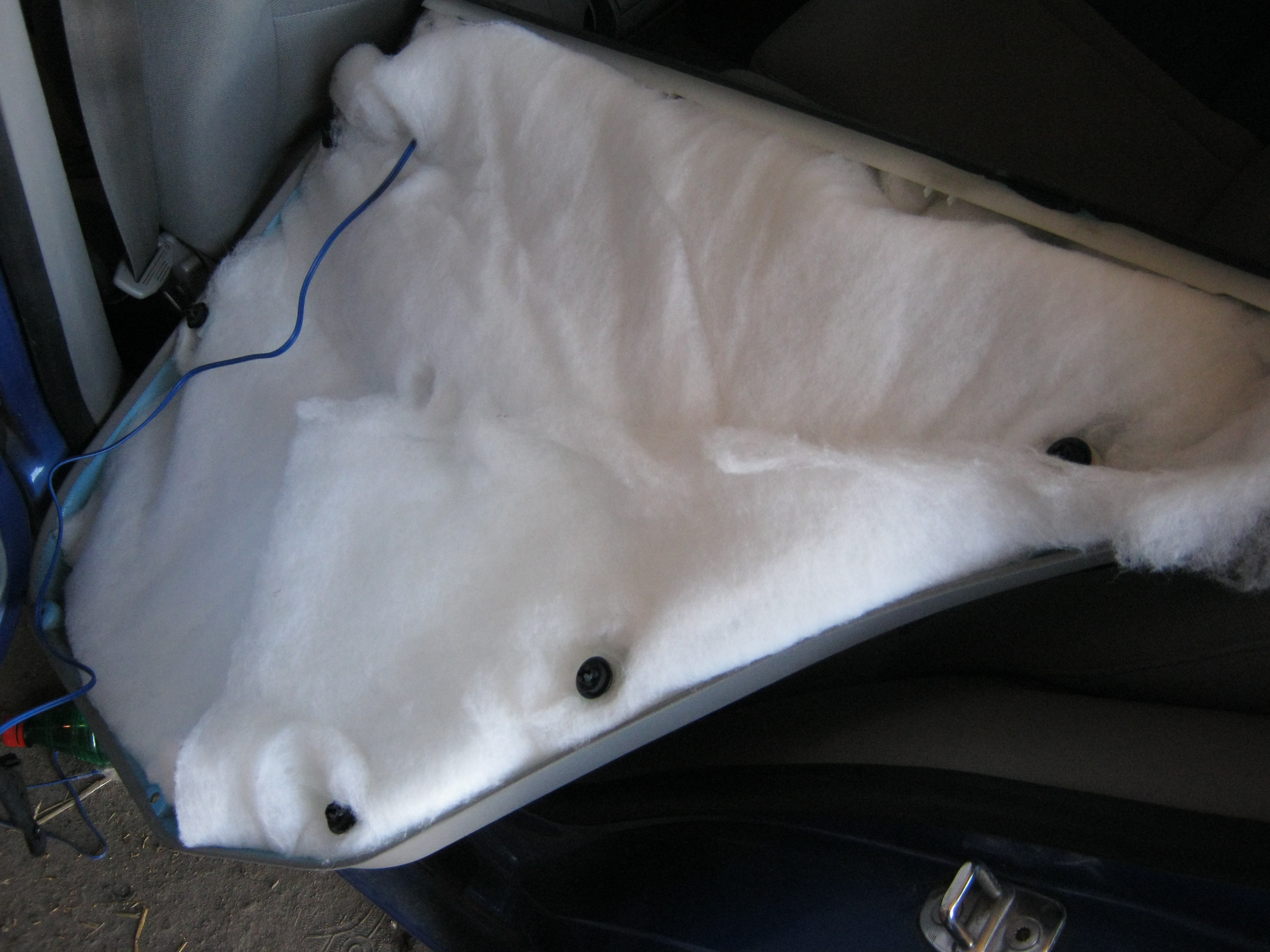

    zamontowałem, więc trzeba było sprawdzić jak to gra.... i byłem bardzo zadowolony :) jeszcze założyć tapicerkę i gotowe. żeby wyeliminować jakieś niepotrzebne tarcia piski użyłem watoliny. nie polecam kłaść dużej a raczej grubej ilości gdyż może tapicerka odstawać lub spinki się nie zapną. trzeba tez osunąć watolinę w miejscu przykręcania tapicerki do drzwi gdyż watolina może owinąć się wokół śrubki i nie wkręcicie jej za cholerę :) ja tak miałem.

    Właśnie źle zrobiłeś, że nie przyłożyłeś się do blachy zewnętrznej - przecież to największy płat płaskiej blachy, która jednak rezonuje, ta przykręcana jest tłoczona i ona będzie nawet bez mat sztywniejsza (oczywiście również należy ją okleić). Głośniki oczywiście i jedne i drugie szału nie robią - są lepiej grające zestawy za podobne pieniądze, ale kiedyś może zmienisz ;)
    dla mnie zestawy które zamontowałem są oki. Nie jestem maniakiem a to co stworzyłem w zupełności mi wystarcza, gra bardzo czysto a to najważniejsze. pozdro
