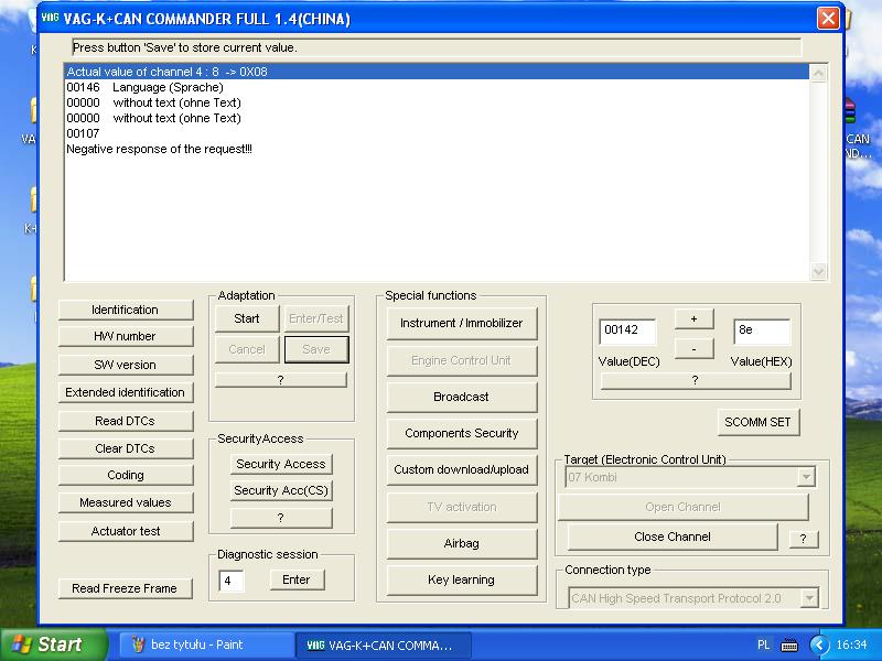

    Mam problem, posiadam kilka chinskich kabelkó na wlasny uzytek:
    Vag KKL, VAG K+CAN COMANDER, ELM 327.
    Denerwowały mnie komunikaty na liczniku mojego auta [mk5 2007] w języku niemieckim. Czytałem ze da się to zmienić. Niestety po licznych próbach kablem k+can commander na chinskim sofcie, zmienił się język na... PORTUGALSKI.
    Tak wyglądają 'logi'
    Nie mogę zapisać wartości klikając na Save- otrzymuje komunikat z obrazka nr.2.
    Obrazek nr 1 to odczyt kanału 4. Natomiast dwa ostatnie to identyfikacja.
    Jak zmienić język licznika w VW Golf V 2007 z portugalskiego na angielski?
    Jak zmienić język licznika w VW Golf V 2007 z portugalskiego na angielski? Jak zmienić język licznika w VW Golf V 2007 z portugalskiego na angielski? Jak zmienić język licznika w VW Golf V 2007 z portugalskiego na angielski?
    Czy ktoś jest mi w stanie pomóc, chciałbym ustawić język angielski.
    W polu 'Value[dec]' podaje 00142 (ponieważ 2 to angielski ponoć) klikam na Enter/test, później na Save i otzrymuje błąd z obrazka nr 2 ; /

    W warsztacie zrobiliby ci to za grosze. Jeżeli zapisałeś kodowanie jakie było przedtem to zmień w nim trzecią cyfrę na 4 i wpisz.

    kodowanie pcozą1tkowe było jak na 1 obrazku czyli 00146 ; /

    To teraz zrób 00446

    Kurcze, za każdym razem jak podaje wartośc w polu 'Value' np. 00142 bądź 00146 nawet i klikam TEST po czym SAVE dostaje błąd- 'Negative response of the request'.
    Vzy tzreba coś resetować/kliknąc jeszcze po tej operacji? Może o czymś nie wiem ?

    Przepraszam pomyliłem ci. Kodowanie zostaw tak jak było. Język zmienisz w adaptacjach, w kanale 4 wpisz 2.

    tzn robie jak wczesniej- przypominam to chinski vag commander.
    Łącze się z zegarami, Daje Start w adaptacjach, wpisuje w pole value 4 [czyli język] klikam na ENTER/TEST, po czym widze komunikat jak na obrazku numer 1. I dalej mam wpisać w pole Value sama 2 i kliknac ENTER/TEST po czym SAVE ?

    Wykonałem instrukcję z Twojego opisu i bez problemu zmieniłem język w samochodzie na angielski. Dzięki. A może ktoś wie jak odczytać tym vag-em pin od radia?
