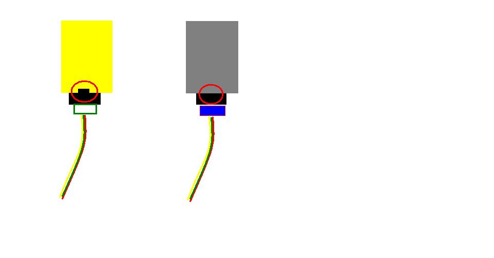

    Witam. W mojej mazdzie 323 1.7d 1991 gdy licznik wybił 300.000 zapaliła sie kontrolka paska rozrządu. Rozrząd był niedawno wymieniany. Jak ją wyłączyć zeby było ok?

    maciej123
    Poziom 24  
    Koło bezpieczników są 2 wtyczki biała i niebieska, przepinasz wtyczke raz na niebieską raz na białą w zależności ktore 100 tys jest kręcone.

    jan.elektrodziaz
    Znalazem je .
    Niebieska wtyczka da sie podpiac pod zolta kostke lecz odwrotnie czyli biala wtyczka pod siwa kostke sie nie da,dlatego ze ma zabezpieczenie z drugiej strony tak jak zaznaczylem na rysunku.
    Jak to przejsc?

    maciej123
    Poziom 24  
    Wypinasz jedną a wpinasz w jej miejsce drugą, za następne 100 tyś odwrotnie. Jedna wpięta , jedna wisi, raz biała raz niebieska jakoś tak to było, dawno tego nie robiłem.

    Tytus68
    Podbije temat - bo właśnie kupiłem babcie 323 i pali sie kontrolka paska.
    mam dwie wtyczki niebieska i biała wetknięte w dwa pudelka - jedna się da zamienić ale drugiej już nie.
    A kontrolka się pali dalej
