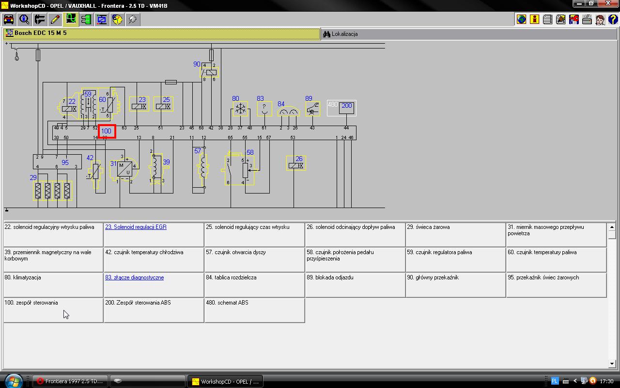

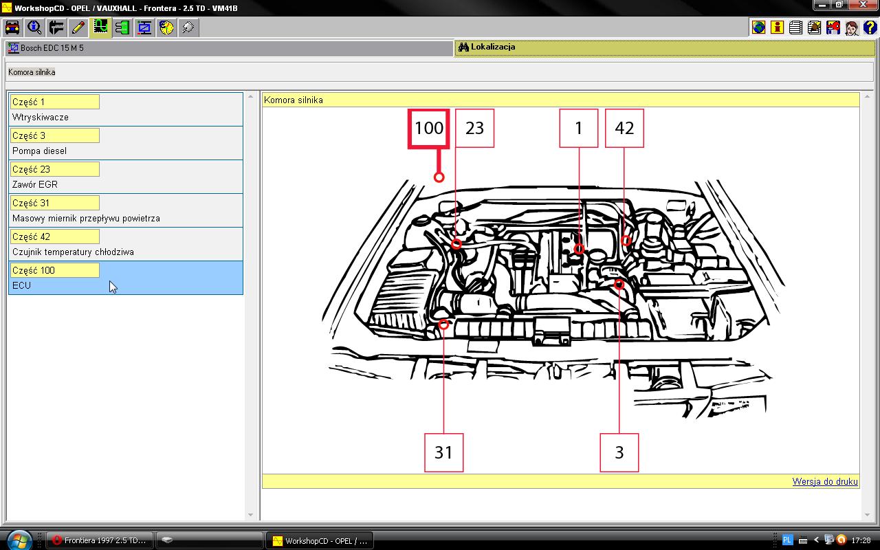

#3 10594274 24 Lut 2012 22:10 tomasz0703 tomasz0703 Poziom 25 Autor tematu Pomocny post? (0) #3 10594274 24 Lut 2012 22:10 No właśnie szukałem według AD i niema ani na prawym ani na lewym słupku.Wiązka silnika wchodzi z prawej strony w okolicy dmuchawy do kabiny ale ze cholerę nie widzę tego stera ,czekam jeszcze na propozycje .
