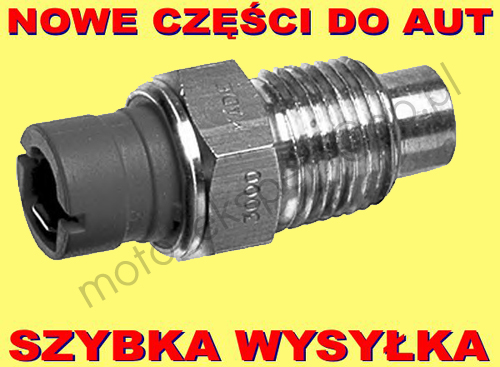

    Dobra koledzy ruszyłem swoje 4 litery (bardzo niechętnie) na dwór i porobiłem zdjęcia. Zamieszczam je poniżej.
    Oto ten interesujący mnie czujnik bez kabli:
    Fiat Cinquecento 704ccm jak zmienić czujnik temperatury?
    To gaźnik, na który został zmieniony Aisan (Przepraszam że na drugim zdjęciu tyle rdzy pod maską, no ale wiek robi swoje :) :
    Fiat Cinquecento 704ccm jak zmienić czujnik temperatury? Fiat Cinquecento 704ccm jak zmienić czujnik temperatury?
    Zdjęcia licznika:
    Zdjęcie umiejscowienia czujnika temperatury:
    To już wszystkie zamieszczone przeze mnie zdjęcia. No i od czego jest ten czujnik? Jaki to gaźnik? Weber czy może się mylę? No i jeszcze jedno, czy silnik który ma przebieg widoczny na zdjęciu jest już wyeksploatowany? Prędkość maksymalną (tj. 127km/h) osiąga bez problemu.
    Do kolegi revelation:
    Czujnik w moim fiaciku wygląda tak:

    Ale właściwie po co chcesz zmieniać czujnik?
  • #19 10597067
    Artur_97
    Poziom 19  
    Po to, że temperatura cały czas stoi na 50 i czujnik nie działa, a po odpięciu od niego przewodu i dotknięciu do karoserii zegar zamyka skalę, więc wnioskuję że czujnik jest uszkodzony, właśnie go wymieniłem. Proszę odpowiedzieć na resztę pytań z postu wyżej.
  • #20 10597088
    ravelation
    Ten czujnik z urwanymi kablami jest niepotrzebny,cc 700 z powodzeniem robią > 200.000 km,co do typu gaźnika-nie wiem.
    Nie zdziw sie jak temperatura dalej będzie stała na 50* bo ten model jest na włochy projektowany.

    Czujnika nie możesz wykręcić bo robi za korek :D
    Olej 10w40 , z Włochami to chodzi o to że go ciężko zagrzać.
  • #23 10597146
    Artur_97
    Poziom 19  
    Po odkręceniu jego wyciekła może strzykawka płynu, więc nie jest tak źle ;) Teraz pozostaje kwestia wydechu i oleju, jaki olej wlać?

    Post nr #9 Kolegi Tzok wystarczy przeczytać. Być może jest niewłaściwy lub uszkodzony. Klucz "19".
    A czujnik ten jest potrzebny: w razie awarii wentylatora chłodnicy - nic o tej awarii Kolega wiedział nie będzie i uszkodzi silnik. Po wymianie czujnika należy odpowietrzyć układ!
    Olej przy tym przebiegu we Fiacie i nieznanym losie silnika wcześniej (w znaczeniu: co lał poprzednik) - nalałbym mineralny 20W-40 i jeździł; byle nie jakiś Selektol City :cry:
