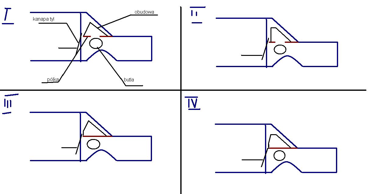

    Mam problem, w aucie jest za duża butla LPG i głośniki nie chcą wejść(JBLGTO937),magnes będzie dotykał butli a z wysokimi dystansami wygląda to kiepsko.I teraz wpadłem na pomysł aby wykonać obudowę nie ważne jak i czym i ustawić głośniki pod odpowiednim katem w stosunku do kierowcy.Pytanie tylko jaki to musi być kąt.Czy ten pomysł wypali?A może by tak zamontować głośniki membranami do środka.Druga sprawa to pólka, nie ma jeszcze w niej otworów ale nie wiem czy to będzie konieczne z punktu akustycznego,bas musi być kontrolowany,buczenie ,tuba, skrzynie basowe ODPADAJĄ. W załączniku przesłałem Swoje pomysły. Proszę o poradę.

    A ty chcesz tam wmaślić obudowy na pół szyby :D
    Ile ci brakuje miejsca? Wykonaj jak najniższe dystanse, mogą być pod kątem. Bo te obudowy, to nie dość, że zasłonią ci pół szyby, to wyglądać będę nadzwyczaj hm... odpustowo...

    Cha Cha Cha:) No wybacz ale jestem wkurzony po zmianie auta, miałem 80tkę i tam butla była mniejsza przy zakupie czułem że tak wyjdzie i dobrze czułem. Myślałem żeby te obudowy zrobić o szerokości takiej jak głośnik. Czyli środek szyby byłby widoczny.Więc propozycja nr 3 tylko niższe aby magnes nie uderzał o butle i pod kątem delikatnym tak?

    Ile tam brakuje? Zmierz.
  • #5 10595844
    Piotr_MC
    Praktycznie tylko ciut trochę wyżej jak magnes się chowa i już opiera sie o butle więc sporo, prawie cały koszyk wystaje , tak na Moje oko 5-10max cm.Tragedia.
  • #6 10595868
    Błażej
    Jaka tragedia? I jest różnica między 5 a 10 cm....
    Ja zrobiłbym to tak - wydystansował głośniki tak, by się mieściły. Przejście dystanse - półka wyprowadził płynnymi liniami za pomocą pianki lub na pończochę, a następnie położył na wszystko nową tapicerkę/tkaninę. A nie stawiał tam budek dla ptaków.
